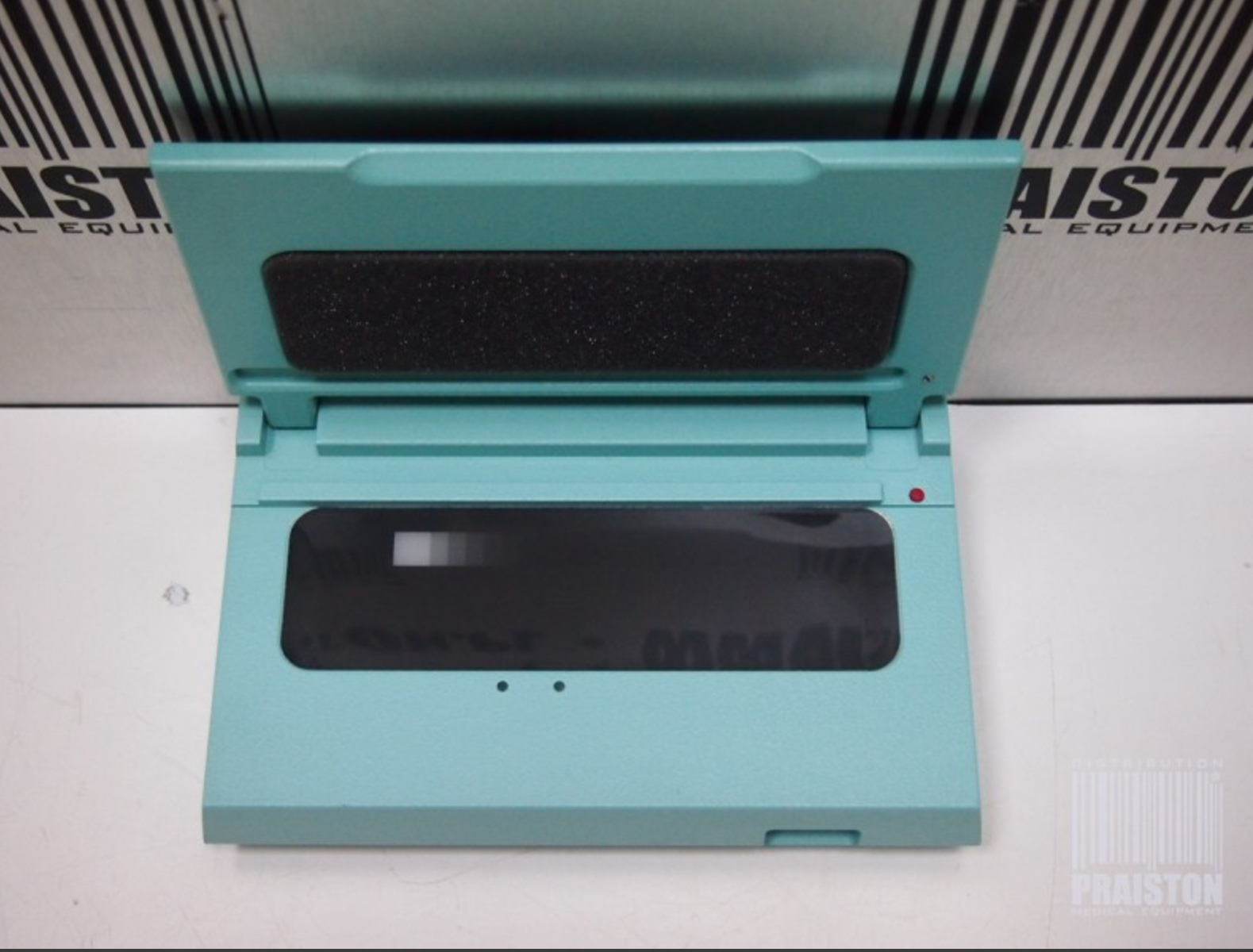

Bocianowski
Posty: 144
Rejestracja: 25 kwie 2020, 20:51
Lokalizacja: Będzin
System strefowy - czy tylko jeden rodzaj światłomierza?
Post autor: Bocianowski »
kal800 pisze: 23 gru 2022, 01:33 Nie ma czegoś takiego jak sensytometr.
Hmm... nie ma, powiadasz:
To jest mój, a tu link: https://medicalonline.pl/produkty/sensy ... nilight-s/
A z drugiej strony, nim przyjedzie BTZS do Ciebie, to może warto zerknąć na samouczek KODAKa (na nim opiera się The Naked Photographer) https://www.kodak.com/content/products- ... rkbook.pdf
O ile oczywiście już go nie znasz.
