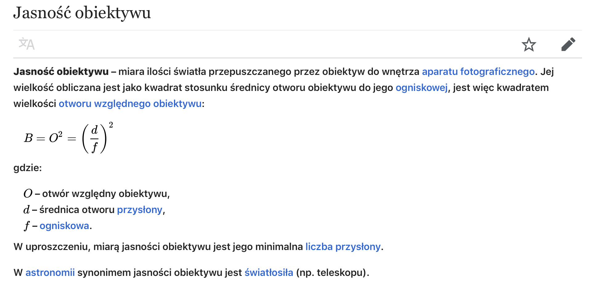

A w obrazku masz definicję JASNOŚCI OBIEKTYWU z której wprost wynika, że nie jest ona zależna od odległości fotografowania, tylko od otworu względnego i ogniskowej.

J.A. pisze: 22 sie 2019, 16:55 A w obrazku masz definicję JASNOŚCI OBIEKTYWU z której wprost wynika, że nie jest ona zależna od odległości fotografowania, tylko od otworu względnego i ogniskowej.
Błąd
Jasność nie jest wartością fizyczną. Powyższy wzór jest wzorem teoretycznym ma zastosowanie dla układów idealnych. Nie uwzględnia (np) strat światła w układzie optycznym. I nie działa przy fotografowaniu przedmiotów bliskich- co łatwo stwierdzić empirycznie.
Błąd
Tak, nie uwzględnia też szarego filtra albo brudu na szkle. Proszę przestań.
Obiektyw z bez powłok ma taką samą jasność i światło jak ten z najlepszymi powłokami. Mimo iż empirycznie ten pierwszy potrzebuje czasu o ca. 1/2 EV dłuższego.
Fotografowanie z bliska nie zmienia jasności, ani światła tylko powoduje wydłużenie drogi światła od obiektywu do emulsji, co skutkuje spadkiem energii.
Pomyśl przez chwilę. Czy żarówka 100W ma mniejszą moc obserwowana ze 100 metrów w stosunku do tej samej, ale obserwowanej z 1 metra. Nie moc pozostaje taka sam, tylko ilość energii która dociera do obserwatora się zmienia.
To samo tyczy Jasności/światła obiektywu.

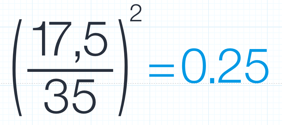

T S pisze: 23 sie 2019, 10:33 edit
Wedle powyższego wzoru mój 35/2 winien mieć jasność 1,56
Już wiem co mieszasz. Jasność/światło z otworem względnym.
Popatrz na definicję i co jest jako składowe.
Miarą jasności jest jego minimalna liczba przesłony
Tak jak miarą odległości jest metr.
MIARĄ
Sposobem mierzenia przedstawiania w jakichś przyjaznych wartościach, które można przeliczać i porówywać.
Jasność w tym wzorze oznacza ile razy spada ilość światła.
Jasność 2 oznacza spadek 4x
Jasność 2,8 oznacza spadek 7,84x czyli 2x w stosunku do jasności 2.
Jasność 4 oznacza 16, czyli znowu 2x w stosunku do 2,8
Jasność 5,6 oznacza 31,36, czyli znowu 2x w stosunku do liczby przesłony 4
Itd.
Bez obrazy, ale znowu popełniłeś błąd, tym razem w obliczeniach. Prawidłowa obliczenie jest w obrazku. A wynik oznacza 4x spadek jasności w stosunku do 1.
Czyli dokładnie przesłona 2.

J.A. pisze: 23 sie 2019, 11:26 Bez obrazy, ale znowu popełniłeś błąd, tym razem w obliczeniach. Prawidłowa obliczenie jest w obrazku. A wynik oznacza 4x spadek jasności w stosunku do 1.
Tam jest circa about 22,5 mm.
