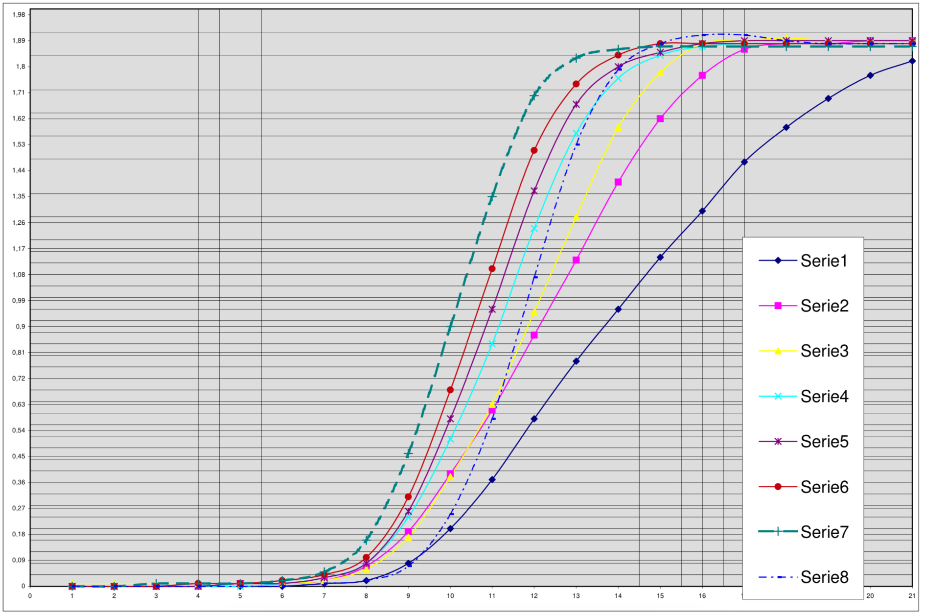

aka pisze: 13 sie 2021, 11:10 tak bliżej 6500 np
w świetle ostatnich badań wykonanych przez naszego kolegę Leszka LD może się zdarzyć, że z leda 6500 nie da się osiągnąć gradacji miękkich, jest 00-1, a potem już tylko MAX.
A 5000-6000 jest ok? Co znaczy: "jest 00-1, a potem już tylko MAX"?

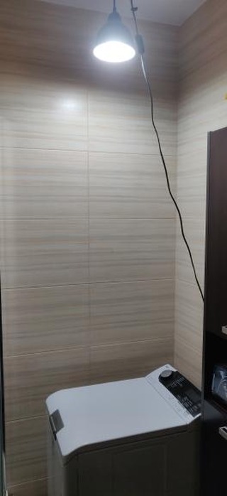

Jako że maskownica będzie na pralce, a obok jest kabina prysznicowa, to myslę o takiej lampie:
https://www.luxmarket.pl/product/lampka ... 27-srebrna
i następnie wrzucić tam jakąś porządną żarówkę i softboxik... na upartego można by nawet zrobić domowy adapter na filtry...

aka pisze: 13 sie 2021, 11:21
J.A. pisze: 13 sie 2021, 11:13
Ja w powiększalniku mam 5500, jest ok.
Jeżeli chodzi o gradację, to Leszek wykreślił krzywe. Naświetlał paski testowe pod klinem stopniowym i przeniósł gęstości uzyskane pod poszczególnymi filtrami. A wyniki przedstawił na wykresie.
Mam nadzieję, że się nie obrazi jak je pokażę.
Krzywe dla gradacji 00, 0 i 1 mają jeszcze nachylenie papierów o niskich gradacjach, potem wszystkie Krzywe mają identyczne nachylenie, które odpowiada nachyleniu gradacji 5.
Jedyne wytłumaczenie moim zdaniem jest takie.
Ilość światła niebieskiego w widmie żarówki jest tak duża, że mimo filtrów bardzo mocno zaświetla warstwę twardą papieru.

Światło do stykówek
Post autor: nolaan »
No dobra, póki co tak to wygląda, do dorobienia jeszcze softbox i coś na filtry jak się uda. Co powiecie? Ma to sens?
