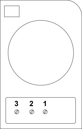

Pozwolę sobie dać uzupełnienie do mojego poprzedniego wpisu dotyczącego kalibracji Swierdłowska 4.
Jak już wspomniałem aby dostać się do elementów kalibrujących trzeba zerwać znajdującą się z przodu u dołu blaszkę
pod którą znajdują się potencjometry wieloobrotowe. Wygląda to tak jak na załączniku.
Kalibrację należy zacząć od potencjometru nr 2. Potencjometr ten przesuwa cały zakres pomiarowy w górę lub w dół.
Tym niemniej pokrętłem tym ustawiamy dół zakresu (małe światła). Najlepiej poziom około 3EV powyżej dolnego
końca zakresu pomiarowego. Potem bierzemy się za potencjometr nr 1 którym z kolei staramy się ustawić właściwy
poziom wysokich świateł, tak około 3EV mniej od maksymalnego poziomu na skali pomiarowej.
Ponieważ obie regulacje są współzależne należy proces powtarzać do skutku.
Kiedy się z tym uporamy możemy potencjometrem nr 3 ustawić na skali test baterii tak aby wypadł na właściwym
znaczniku. I to już koniec kalibracji.
Ja przed laty ustawiałem kilka światłomierzy tego typu. Po tych zabiegach pomiar nimi był bardzo dobry. Po kalibracji
odchyłki w całym zakresie były mniejsze niż 0,5 EV w porównaniu do mojego wzorca Minolta Autometer IV F.
Pozdrawiam i życzę dobrej zabawy.
Ps. Proponuję zawsze używać jednego sygnału i podczas kalibracji jak i podczas mierzenia tj. albo zawsze gaśnięcie albo
zaświecenie diody aby minimalizować błędy.

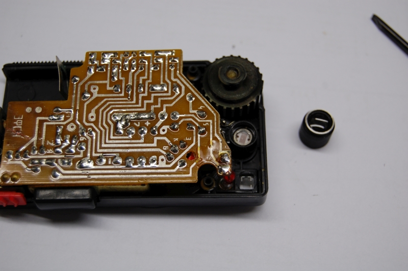

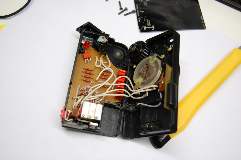

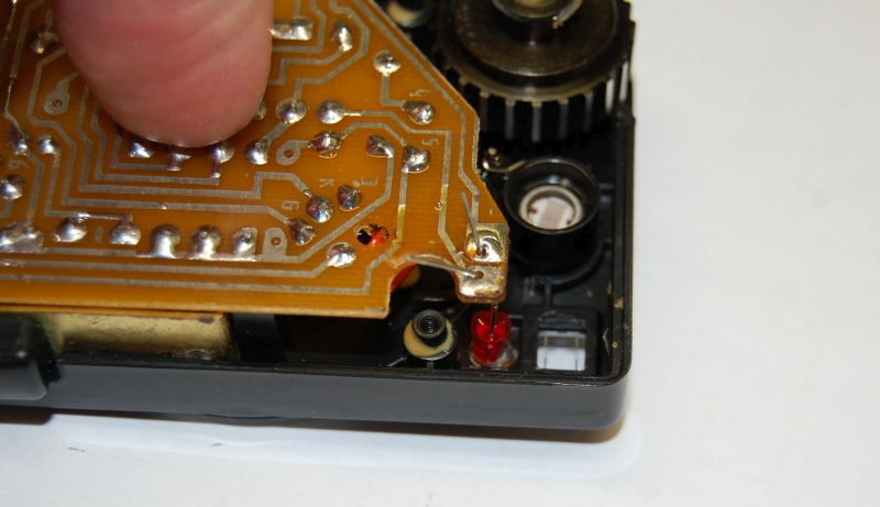

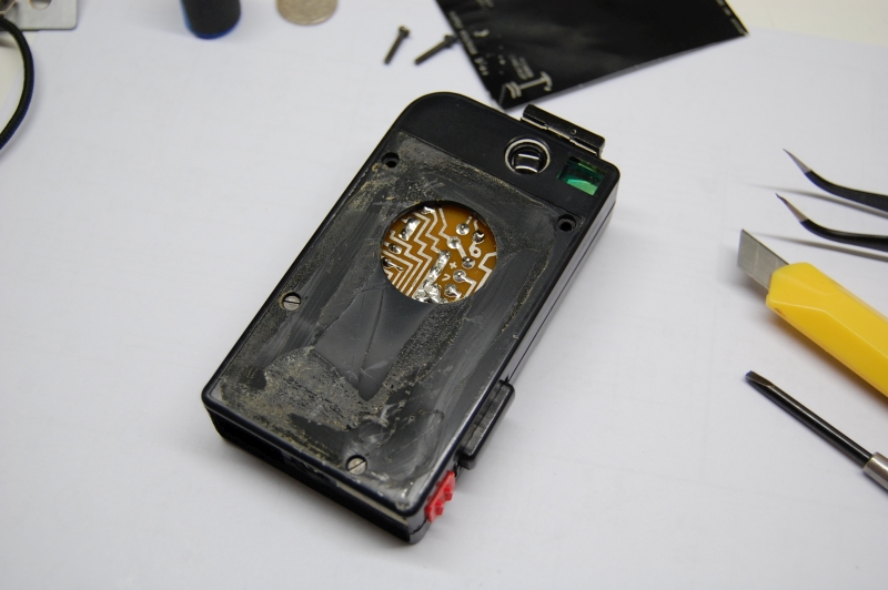

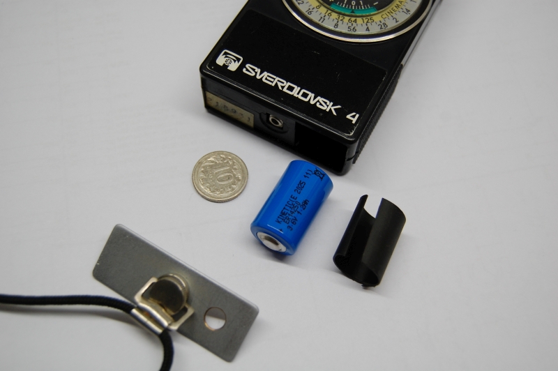

Pozwolę sobie uzupełnić temat dot. kalibracji o wymianę czerwonej diody LED.
Od dawna dręczyła mnie słaba jasność diody LED, szczególnie potrzebna przy pomiarach na dworze.
Przed rozkręceniem światłomierza miałem zamysł, że zmienię rezystor od diody, wypozycjonuję i będzie dobrze.
Po wylutowaniu LED sprawdzałem multimetrem, gdzie anoda/katoda i okazało się, że zazwyczaj dobrze świecąca dioda podczas takiego testu tutaj wypadła słabo. Ta stara dioda LED ledwo żarzyła się. Na zdjęciach widać starą diodę 5mm, którą wymieniłem na nową tanią 3mm jakieś 10x jaśniejszą.
Przy okazji na zdjęciu widać czym zasilam ten światłomierz. To jest bateria litowa 3,6V 14250. Ponieważ trochę wystaje to wykonałem otwór w pokrywce i dla balansu włożyłem 10gr z drugiej strony.
Co robimy?
1. Odklejamy jakimś nożykiem tylną alunalepkę -po operacji niezbędne będzie prostowanie, także proszę być ostrożnym
2. Wykręcamy cztery śrubki i delikatnie rozdzielamy połówki obudowy.
3. Po wylutowaniu starej diody LED, wkładamy w otwory nową i po dociśnięciu płytki pozycjonujemy aby ładnie patrzyła w otworek. Lutujemy.
4. Przed nałożeniem tylnej ścianki musi być wszystko ułożone jak na ostatnim zdjęciu. Układamy także element CdS w zagłębieniu i nakładamy na niego tulejkę z soczewką. Dopiero teraz nakładamy plecki i przykręcamy.

Dziękuję lukujże zwróciłeś uwagę na mój "poradnik" o kalibrowaniu swierdłowska 4.
Jeszcze raz przeanalizowałem problem i istotnie znalazłem błąd, aczkolwiek zupełnie nie w tym na co Ty
zwróciłeś uwagę. Problemem było złe ponumerowanie potencjometrów do kalibracji na złączonym przeze mnie
rysunku za co bardzo wszystkich zainteresowanych przepraszam. Rysunek poprawiłem i już jest dobrze.
Natomiast to że ktoś nazwał sobie potencjometry jeden zgrubny, drugi dokładny nie ma tu istotnego znaczenia.
Działają one tak jak opisałem. Jeden przesuwa cały zakres, drugi bardziej oddziaływuje na światła.
Nie ma tu żadnych dziwnych teorii tylko tak to po prostu działa.

Przerobiłem temat na Svierdlovsk 2. Kupiony za 20PLN. :)
Aby mieć pewność rozkręciłem obudowę i porównałem schemat z płytką drukowaną. W ten sposób określiłem, który potencjometr (u mnie montażowy a nie wieloobrotowy) odpowiada za co.
UWAGA dla Svierdlovsk 2: przed rozpoczęciem regulacji należy lekko podważyć metalowe tależyki trymerów aby je rozkleić po fabrycznej kalibracji.
Regulacja jakimkolwiek z nich rozciąga zakres w jednym lub drugim kierunku (duże i małe natężenie oświetlenia) , strojenie odbywa się metodą kolejnych przybliżeń i jest o tyle proste o ile przygotujemy sobie stabilne warunki pomiaru.
Faktycznie, koleś z https://www.youtube.com/watch?v=M-eCAikGlbs męczy się nie do końca skutecznie.
Tłumaczenie "zgrubne i dokładne" również mnie wprowadziło w błąd, co zweryfikowałem doświadczalnie.
Procedura strojenia odbywa sie jak opisał Vox.
W Svierdlovsk 2 nie ma potencjometru do kalibracji wskazania poziomu baterii. Po włożeniu nowej baterii odnotowujesz sobie "dla danej czułości" wartość czasu przy przysłonie np. 5,6 przy której zmienia się stan diody świecącej. Oryginalne instrukcje obsługi miały ten punkt zaznaczony na skali w aneksie do instrukcji obsługi : http://cccpcamera.stars.ne.jp/RussianCa ... /index.htm
Sviedłowsk 4 kalibracja
Kalibracja Swierdłowska 4 okazuje się nie być prosta, bo Rosjanie niekoniecznie trzymali się schematu.
Daję podpowiedź jak łatwiej zidentyfikować jaki jest układ potencjometrów:
1.Jeśli któryś Potencjometr nie ma wpływu na zakres pomiarowy światła to będzie to potencjometr
do ustawiania kontroli baterii. Przeważnie był on pierwszy z lewej ale nie zawsze. Na schemacie 1kohm.
Niestety często zamieniany na 470ohm.
2. Potencjometr 150 Ohm był zawsze od przesuwania całego zakresu, czyli do ustawiania małych
świateł. Przeważnie był na środku.
3. Trzeci Potencjometr nie wymieniony tu, jest od wysokich świateł 470 Ohm zamieniany na 1 kohm.
Teraz powinno być łatwiej.
