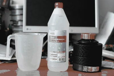

4. Specjalnie dla Ciebie zrobiłem sobie wycieczkę do Tesco, kupiłem butelkę wody demi, zmierzyłem pH. Niestety, dysponuję tylko Papierkami uniwersalnymi produkowanymi przez POCH. Na moje oko wynik badania jest bliski pH 7, mówiąc ściślej gdzieś pomiędzy 6 i 7. Nadal będziesz uparcie wmawiał mi, że moja woda demi jest kwaśna?

Ok, zgadzam się. Dlatego poniżej taka fotka. Od lewej stoją: pojemnik na wywoływacz; butelka z przerywaczem; butelka z utrwalaczem z żółtą nakrętką, na której czarnym markerem napisałem 'U', jak Utrwalacz.
Błąd gdzieś jest, ale chyba przyznasz, że ciężko te naczynia pomylić. Prawda?
