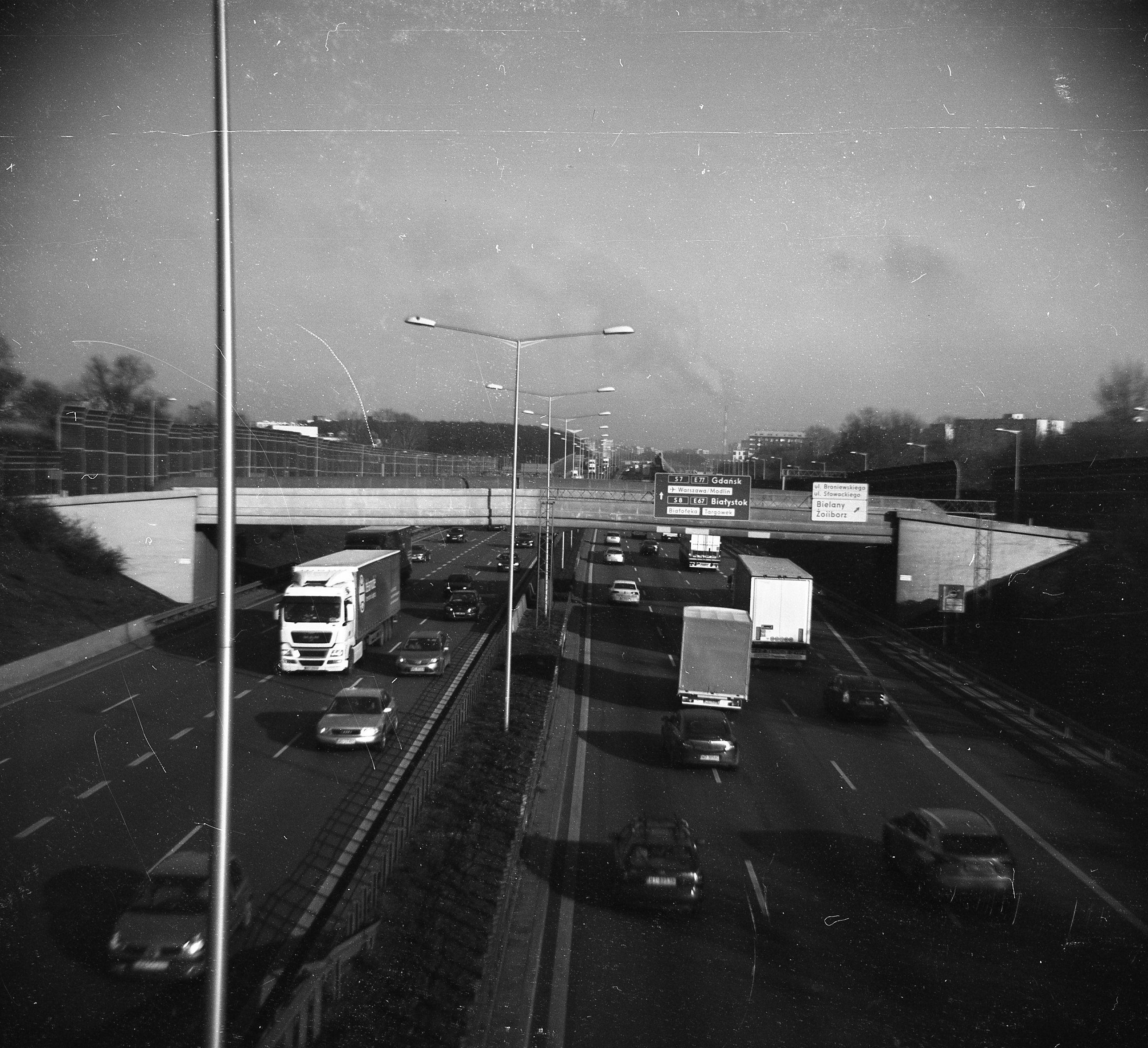

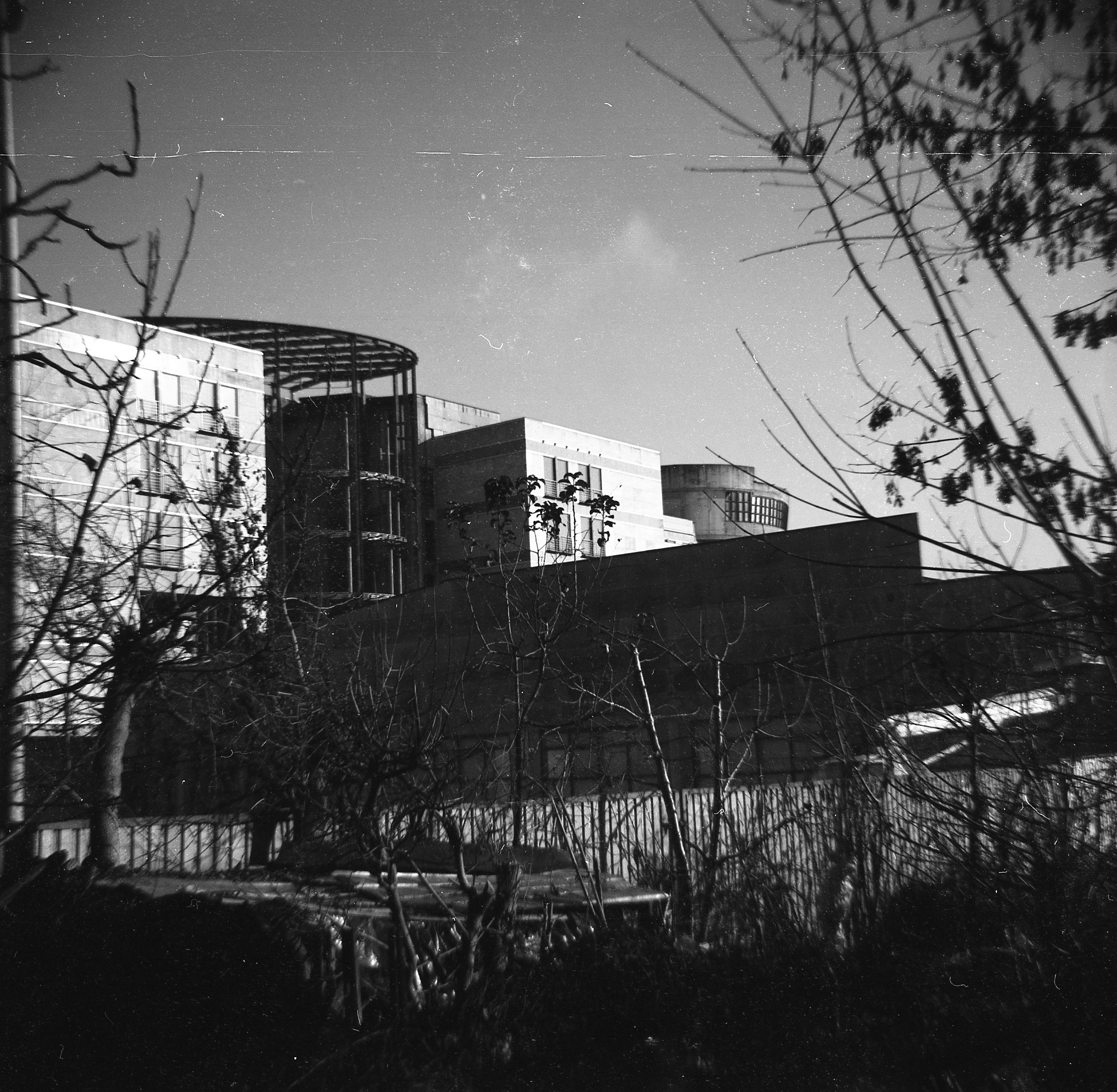

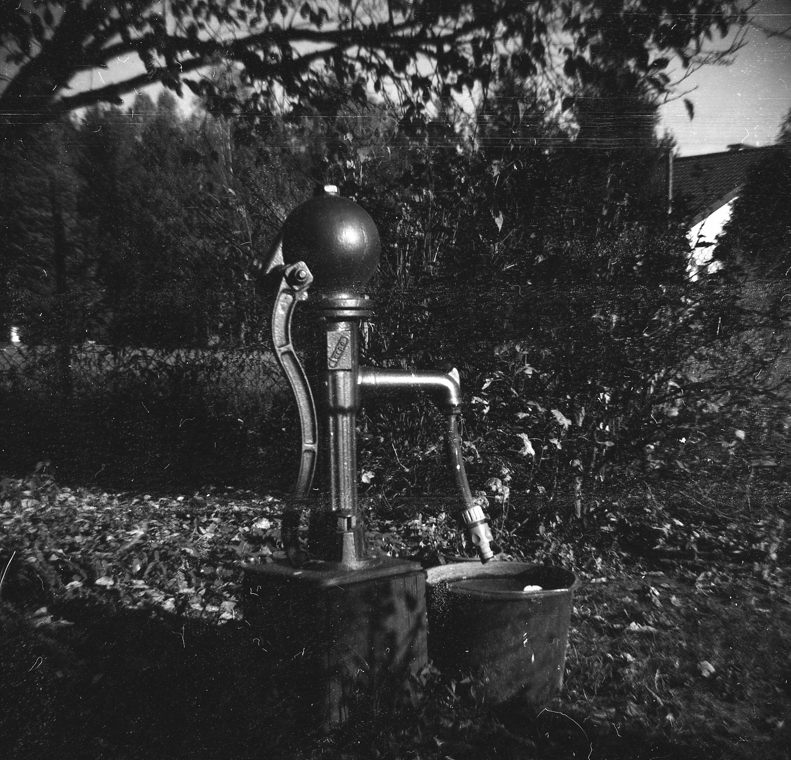

U mnie był w takim razie niezły eksperyment.
Zacznijmy od początku.

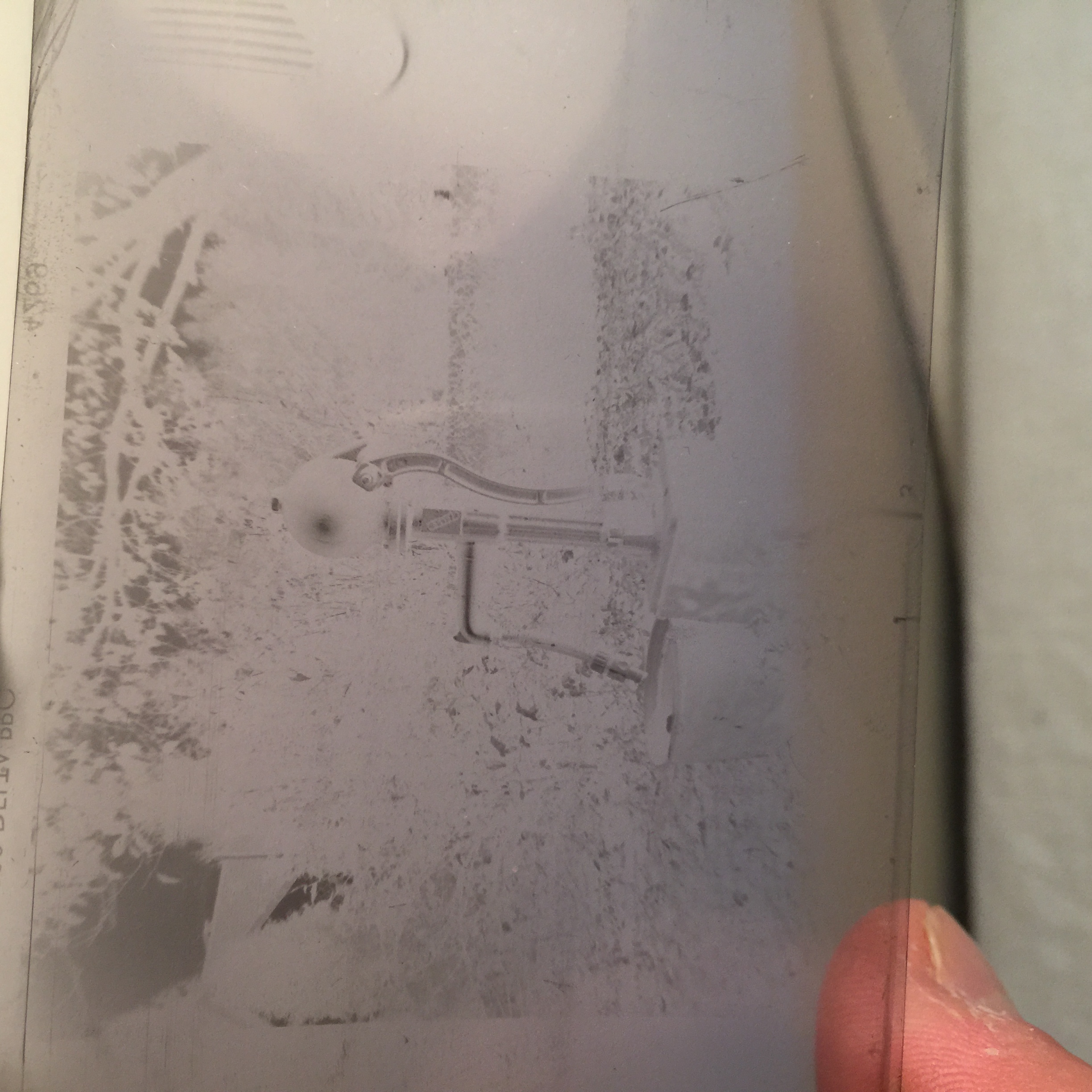

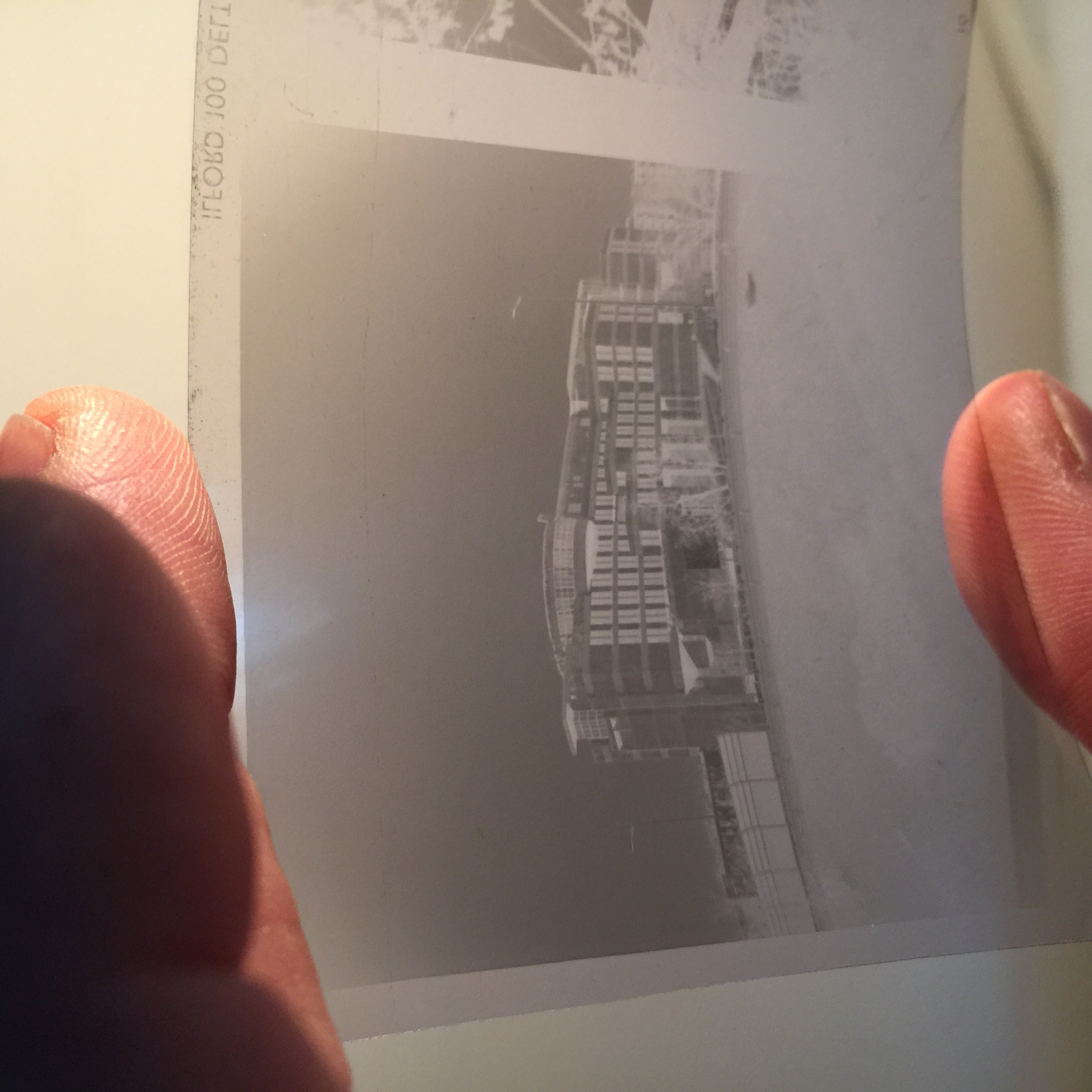

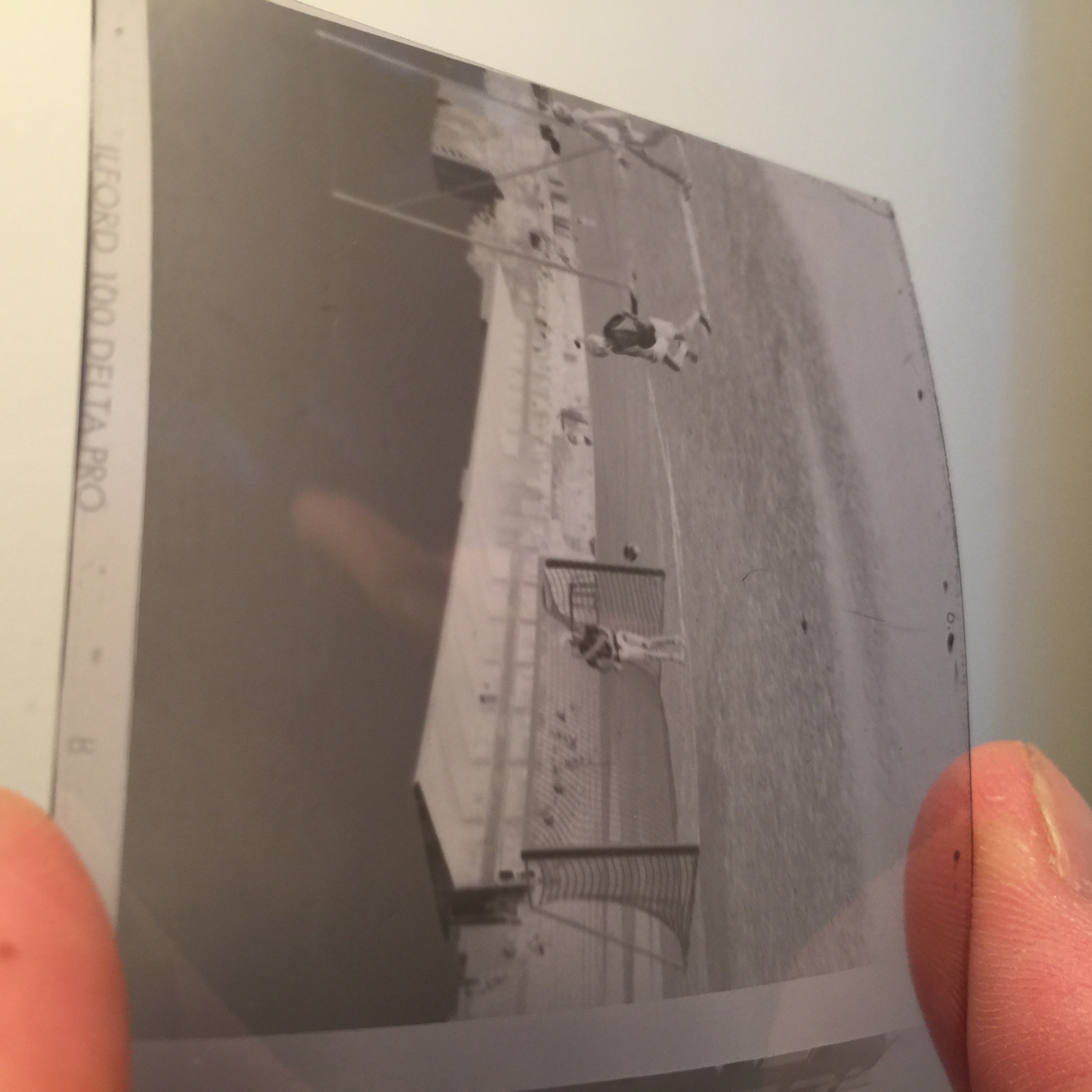

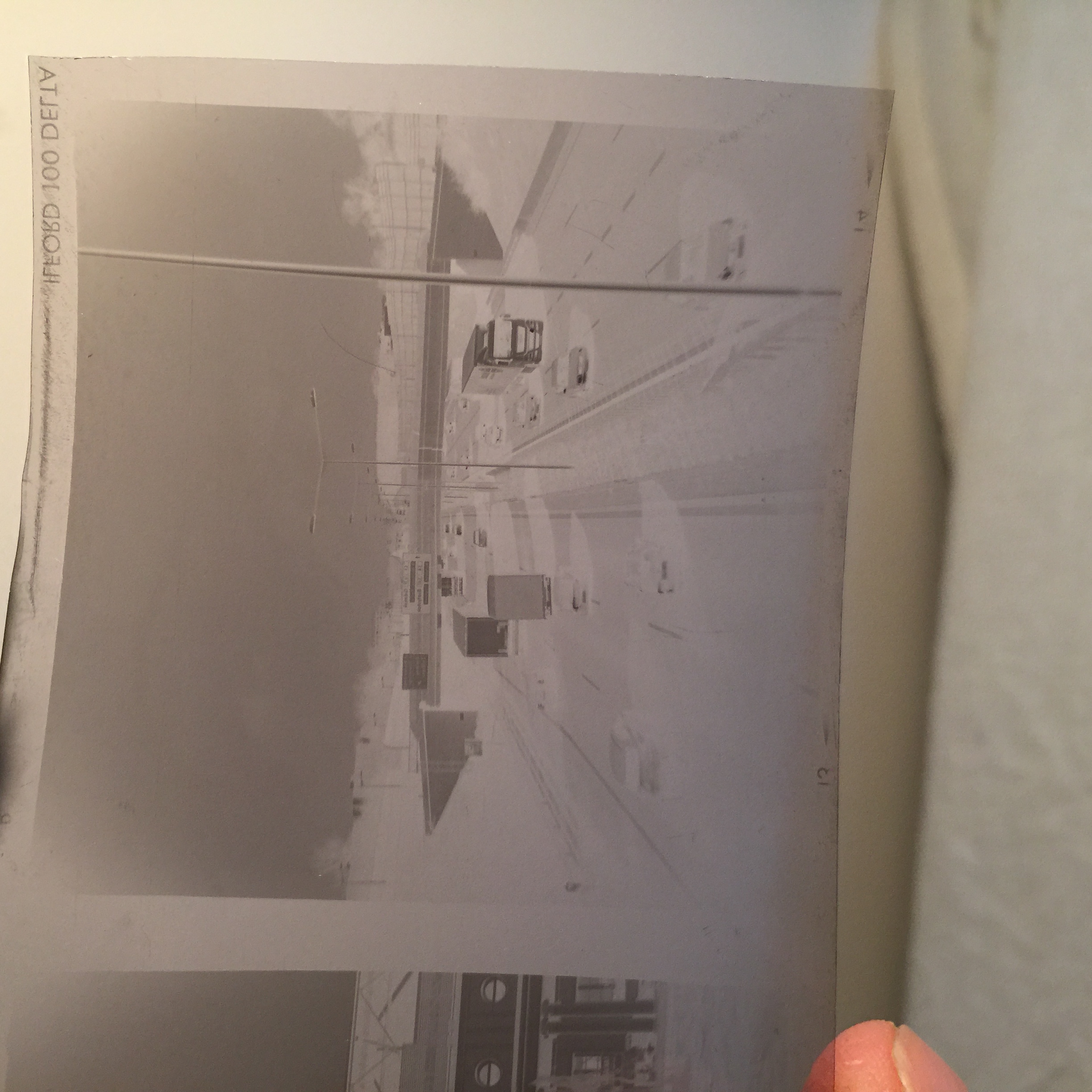

Kupiłem ilforda deltę 100 i założyłem do Druha. Jak się okazało, film bardzo ciężko się przesuwał w aparacie ( w okienku nic nie przesuwało się ), aż zablokował się. Musiałem wrzucić aparat do rękawa ciemniowego i wyciągnąć film, który był tak pokiereszowany, że aż zszedł z papieru ochronnego. W rękawie udało mi się go na powrót złożyć do początkowego stanu, ale tak jak podejrzewałem błona porysowała się.
Następnie założyłem go do Ami 66, w którym chodzi wszystko płynnie.
Na zdjęciach będziecie widzieć porysowany film oraz efekt 15 krotnego wywołania w Kodaku D-76, który użytkowałem regularnie od marca, czyli blisko 10 miesięcy.
Negatyw wyszedł bardzo źle, Opierałem się na digital truth oraz dodałem do tego z minutę ze względu na ilość wywołań i wiek wywoływacza, oraz zakładam, że temperatura była jednak niższa niż 20 stopni C i wynosiła gdzieś koło 17-18 stopni C, bo wywoływacz wziąłem z zimnej piwnicy - ok 6 stopni, a w domu gdzie panuje ok 20 st, nie leżał dłużej przed wywojką niż 5 godzin. Robiłem to na zasadzie - na odwal się. Negatyw wyszedł bardzo przezroczysty, a wiem, że był naświetlony wg wskazań światłomierza, czyli dobrze.
Myślałem, że wyjdzie to wszystko bardzo źle na skanerze, a mimo to, bez żadnych podciągań, na ustawieniach standardowych, tak jak przewidziała fabryka, obrazy wyszły.
Teraz już go wyleję, bo widzę, że jest do bani, ale ciekaw jestem jak długo dałby jeszcze radę.
Poza tym mam też i takie podejrzenie, że ilford delta to jednak inny negatyw niż fomapan na którym dotychczas najwięcej pracowałem i może on tak przezroczysto wychodzić, bo fomapan tak nie ma.
Przesyłam kilka fotek po 15 wywołaniu (policzyłem) w D-76
PS. Dodam tylko, że jeszcze z 14 wywołania byłem bardzo zadowolony. Być może teraz wyszedł już tak źle, bo tak jak pisałem, mam zastrzeżenia do temperatury wywołania, i jednak ilford to zgoła inny materiał niż fomapan (tzn. po wywołaniu jest bardziej przezroczysty na zasadzie ten typ tak ma).
