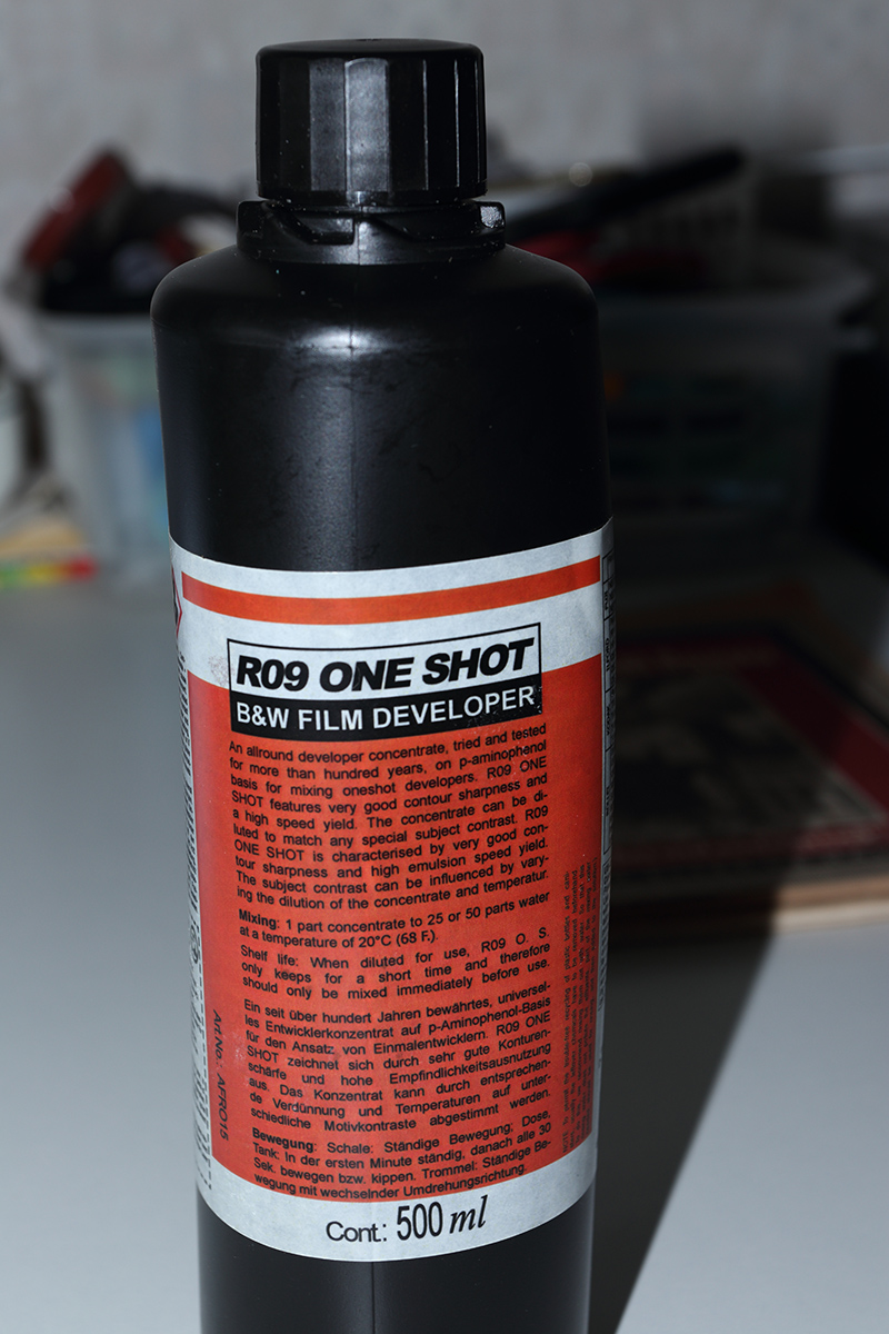

Wczoraj próbowałem ją zastosować na ćwiczonej ostatnio Agfie Recording IR : R09 1:100, 24C, mieszanie przez pierwszą minutę, potem 60 min w bezruchu. Testowy pasek wyszedł okrutnie zadymiony (lekko beżowy odcień), mało tego wygląda, jakby był z obu stron metalizowany. O co kaman? Czy jest sens zrobić jeszcze jadną próbę na 30 minut? Zwiększyć stężeniie do 1:50?

- R09 Compard KG, mejd in Dżermany
