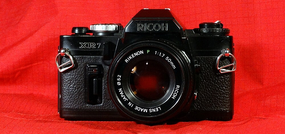

Kupiłem obiektyw RIKENON P1:1,7 50mm a za niewielką dopłatą otrzymałem w raz z nim aparat RICOH XR7. W prawdzie chciałem kupić aparat Pentax K1000. Nie będę już grymasił sprawdzę go i pozostanę przy nim. Na początek nie wiem jak czas migawki sprawdzić. Czasy sekundowe łatwo sprawdziłem i są dokładne. Do sprawdzenia ułamków sekund to chyba trzeba mieć jakieś urządzenie?

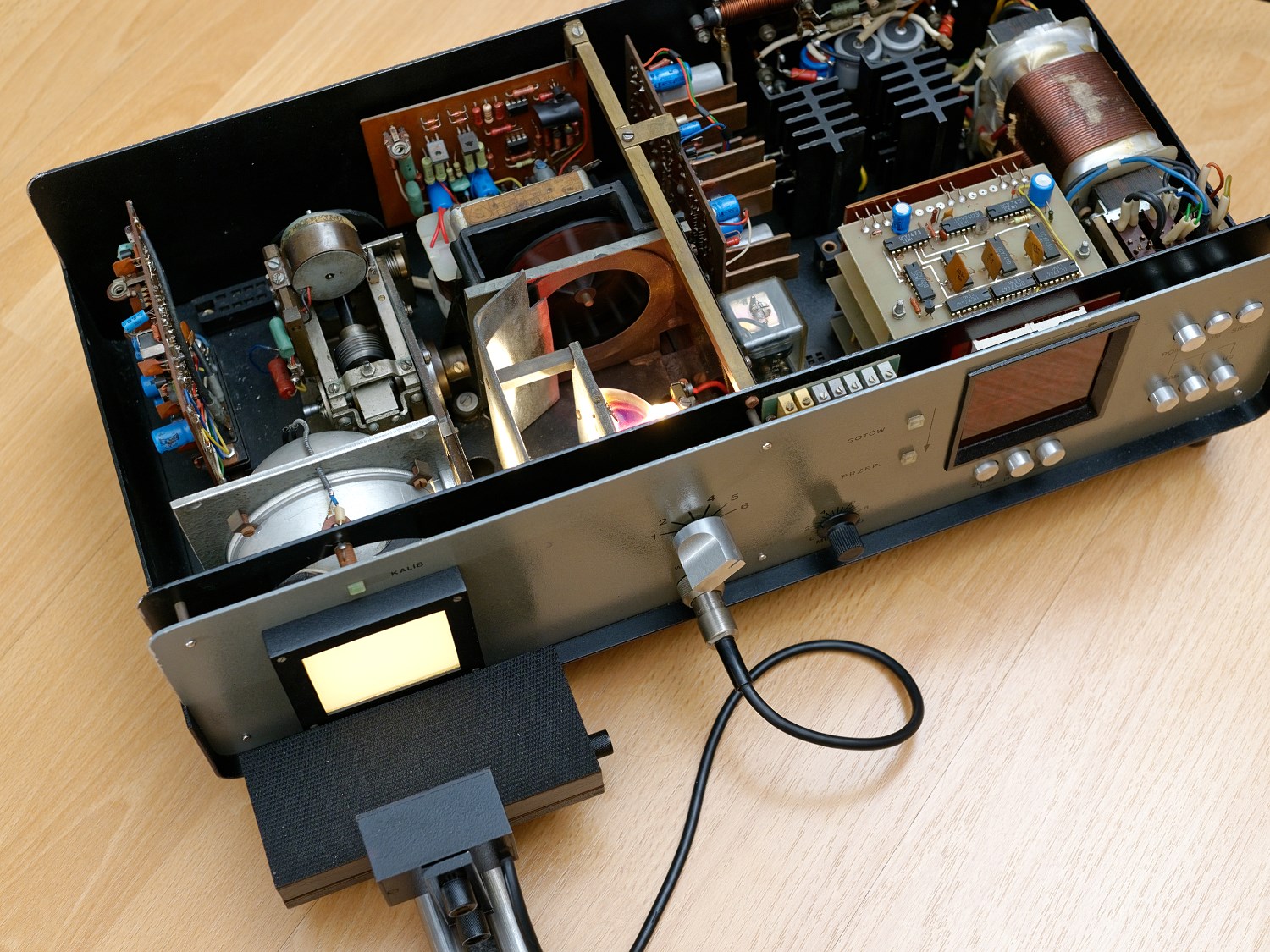

Posiadam takie urządzenie i mogę sprawdzić (oczywiście gratis) - tyle, że nie da się tego zrobić zdalnie.

Aparat okazał się w pełni elektronicznym. Bez baterii nic nie działa. Zastanawia mnie zasada pomiaru światła. Pewnie w instrukcji było by o tym ale niestety nie mam. Próbowałem youtube lecz tam zadawać pytań nie można. Jest w prawdzie jeden sensowny opis lecz nie odpowiada mi na moje obawy-pytania.

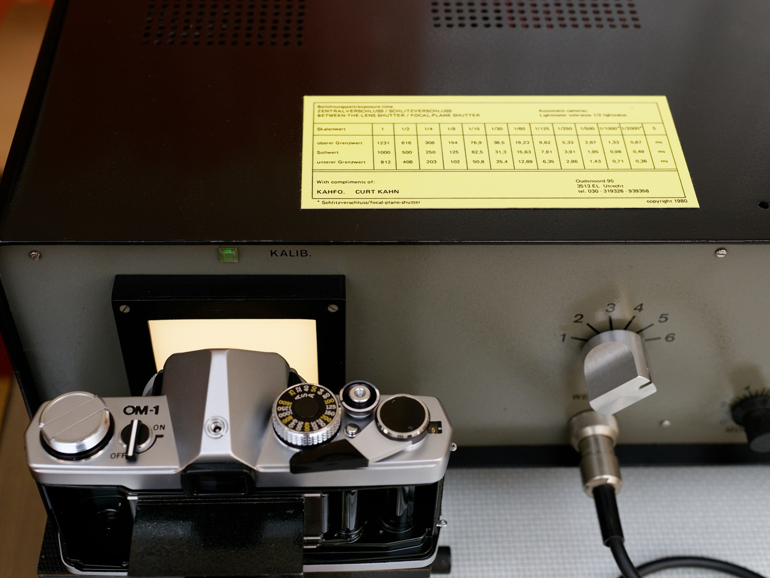

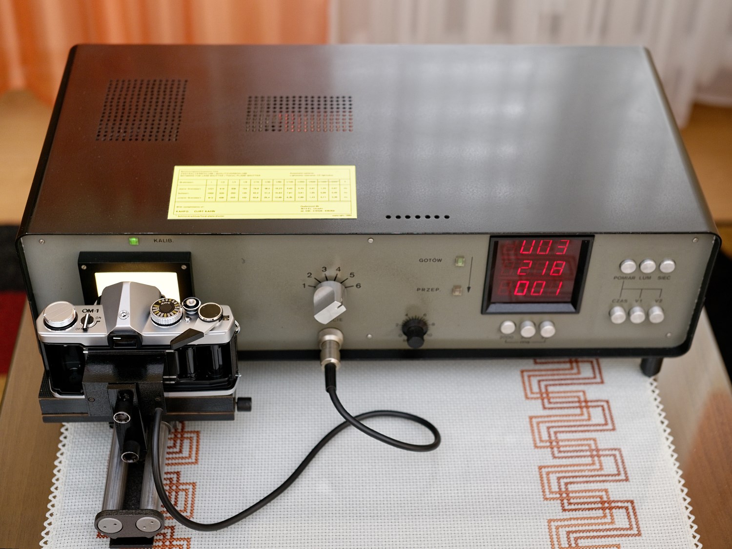

To urządzenie zostało mi przekazane przez właściciela nieczynnego już serwisu mieszczącego się w Gliwicach, a w przeszłości posiadającego autoryzację Leiki. Służy ono do diagnostyki migawek szczelinowych jak i wewnętrznych układów pomiaru światła. Co ciekawe - do pomiaru czasu ekspozycji wykorzystywana jest podczerwień. Urządzenie powstało wg projektu mojego darczyńcy, a z tabliczki z oznaczeniami wynika, że zostało zmontowane w Holandii w 1980 r. Biorąc pod uwagę ówczesną relację złotówki do walut zachodnich musiało kosztować fortunę.
Urządzenie jest bardzo solidnie zbudowane i choć wyłącznie amatorsko, to jednak bardzo przyjemnie się go używa.
