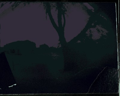

pudełko po filmie, blaszka z dziurką , papier, dużo tasmy i 23 dni...
jakbynie patrzeć, słońce słabo uchwycone...

inéditable pisze:jakbynie patrzeć, słońce słabo uchwycone...
Po prostu w kadr się nie załapało.
