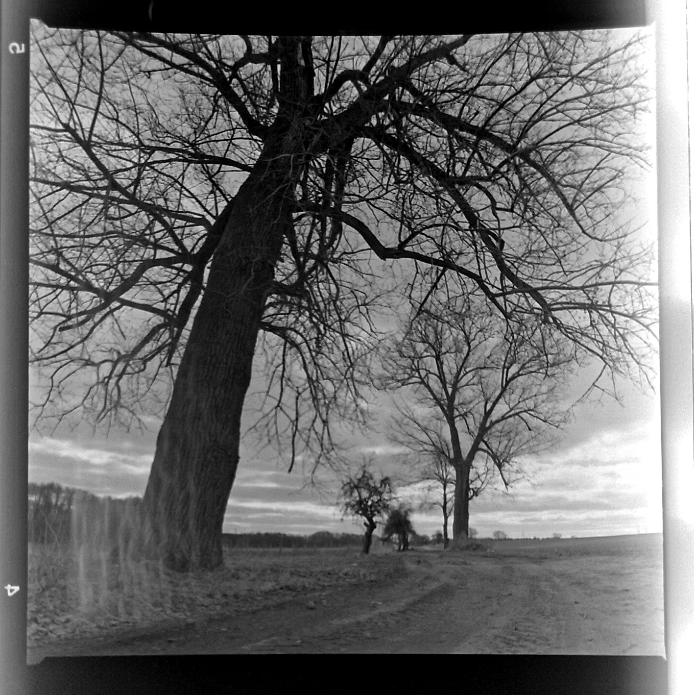

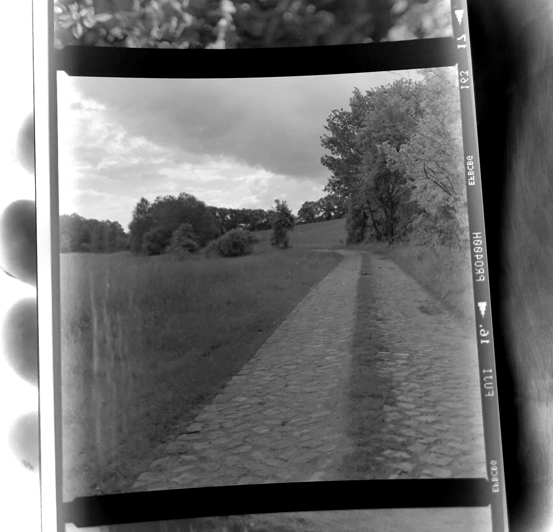

Hej, ostatnio zdarzają mi się ślady jak na zdjęciach. Nie jest to kwestia wołania, bo czb robiłem sam, a c-41 przyzwoity lab, ani digitalizacji, bo smugi są widoczne gołym okiem. To musi być uszkodzenie mechaniczne, powstałe w kasecie Kieva 88. Być może wynika z tego, że nie umiem tak założyć negatywu, żeby podczas przewijania lekko mi się nie przekosił. Staram się wycentrować obie szpulki po założeniu, a przewijam jednym, płynnym ruchem. Mimo to nawet ostatnio po skończeniu rolki było tak krzywo, że papier naszedł na podstawę szpulki i się lekko podarł. Proszę o rady (poza kup Bronicę/Hasselblada).

Nie mam pomysłu co może być powodem "warkoczowatych" smug w obrębie obrazów ale nierówne prowadzenie filmu chyba powoduje rozluźnienie zwojów błony na szpuli odbiorczej, w wyniku czego powstają zaświetlenia na krawędzi kadrów po jej wyjęciu z kasety (zakładam, że sama kaseta jest szczelna).

Kaseta szczelna, film jest zwinięty ciasno. Imo te smugi to nie są zaświetlenia.

einverv pisze: 29 maja 2022, 16:53 Imo te smugi to nie są zaświetlenia.
Zwróć uwagę, że tak lewa jak i prawa strona błony, w miejscach nienaświetlonych (które na pozytywie powinny być czarne) są tylko szare, kiedy bliżej osi są czarne.
Moim zdaniem na te części błony padło światło, ale nie jestem w stanie stwierdzić czy to miało miejsce w aparacie czy poza nim.

To nie bardzo może być mechaniczne, bo mechanika przecież nie zaciemni emulsji, a to są ślady na negatywie ciemniejsze. Czy to ma za każdym razem inny wzór, czy ciągle taki sam, co najwyżej przesunięty?

PPaweł pisze: 29 maja 2022, 21:43 bo mechanika przecież nie zaciemni emulsji,
zaciemni.
Przed następnym wywoływaniem, zagnij lekko (ważne by zagięcie było trwałe i w wykonane w ciemności) kawałek filmu.
W Starcie albo w jakiejś innej dwururce jest taka zębatka, co to odmierza film. Zostawia zarąbiste czarne kropki.

Ale to chyba działa tak, że zdrapuje i zgarnia emulsję na jedno miejsce, więc obok powinno być z kolei jaśniej, nie?

PPaweł pisze: 30 maja 2022, 08:15 Ale to chyba działa tak, że zdrapuje i zgarnia emulsję na jedno miejsce, więc obok powinno być z kolei jaśniej, nie?
Nie chodzi o mechaniczne zdrapanie emulsji a mechaniczny nacisk, zgiecie lub tym podobne. Tak jak Jerzy proponowal wystarczy negatyw zgiac a efekt bedzie widoczny. Dlatego tez waznym jest „nie-silowe” zakladanie negatywu na spirale do puszki

Ciekawe. No w sumie ściśnięcie to też jest jakieś dostarczenie energii tym związkom, co tam sobie w środku chlupią i się potem wywołują.

Dzięki za pomoc! Domyślam się, że światło wpada przez szczelinę na blaszkę, kiedy jest ona wyjęta, a te smugi to odbicie migawki (więc chyba nie muszę zaklejać kasety ze wszystkich czterech stron).
