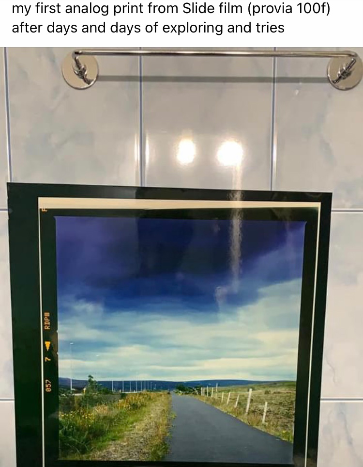

Hej. Przed chwilą na FB znalazłem coś takiego. Czy ktoś z Was wie jak zrobić powiększania slajdów na RA4?

Jak każdą odwrotkę.
1. Wywołać w wywoływaczu cz-b.
2. Wypłukać bardzo dokładnie.
3. Zaświetlić światłem białym.
4. Przeprowadzić dalej jak RA-4
Będzie bardzo kontrastowo, dlatego gość pisze „contrast mask”

No i trzeba jeszcze ustalić korekcję. Już w obróbce Fotoncolorów było z tym urwania wora, bo pełny cykl obróbki tego papieru trwał co najmniej 15 minut. Obróbka odwracalna papieru do RA4 nie będzie trwała krócej. Plus suszenie.

J.A. pisze: 16 kwie 2021, 11:27 Jak każdą odwrotkę.
Niestety to nie takie proste, trzeba zmodyfikować pierwszy wywoływacz i to jest cały myk. Znalezienie odpowiedniej receptury jest strasznie upierdliwe.

Ale jak pierwszy?
Pierwszy to cz-b pozytywowy, najlepiej o niskim kontraście, ale musi być „dogłębny”.
Barwny też fajnie by było by obniżał kontrast.
Raz podszedłem dość dawno do tematu. Użyłem W23 jako pierwszego, a potem już normalnie. Kolorystycznie było ok. Problemem był kontrast, stanowczo za wysoki.

Modyfikując można bez problemu wyciągnąć odpowiedni kontrast i kolor.
Rozmawiałem z kilkoma gośćmi , którzy się tym zajmują i nie chcą podzielić się tym pierwszym ruchem :-(
Problemem jest żeby wywoływacz szybko wywołał wszystkie trzy warstwy. Jest kilka metod, np dodanie hydrochinionu, pracaz z reduktorami ect.

Może warto spróbować z pierwszym wywoływaczem z procesu E6?
Slajdy na papierze RA4
... albo zastosować wywoływacz z amidolem. Wywołuje "dogłębnie" i daje niski kontrast. Wywoływaczy z amidolem używano do pierwszych Orwochromów.
