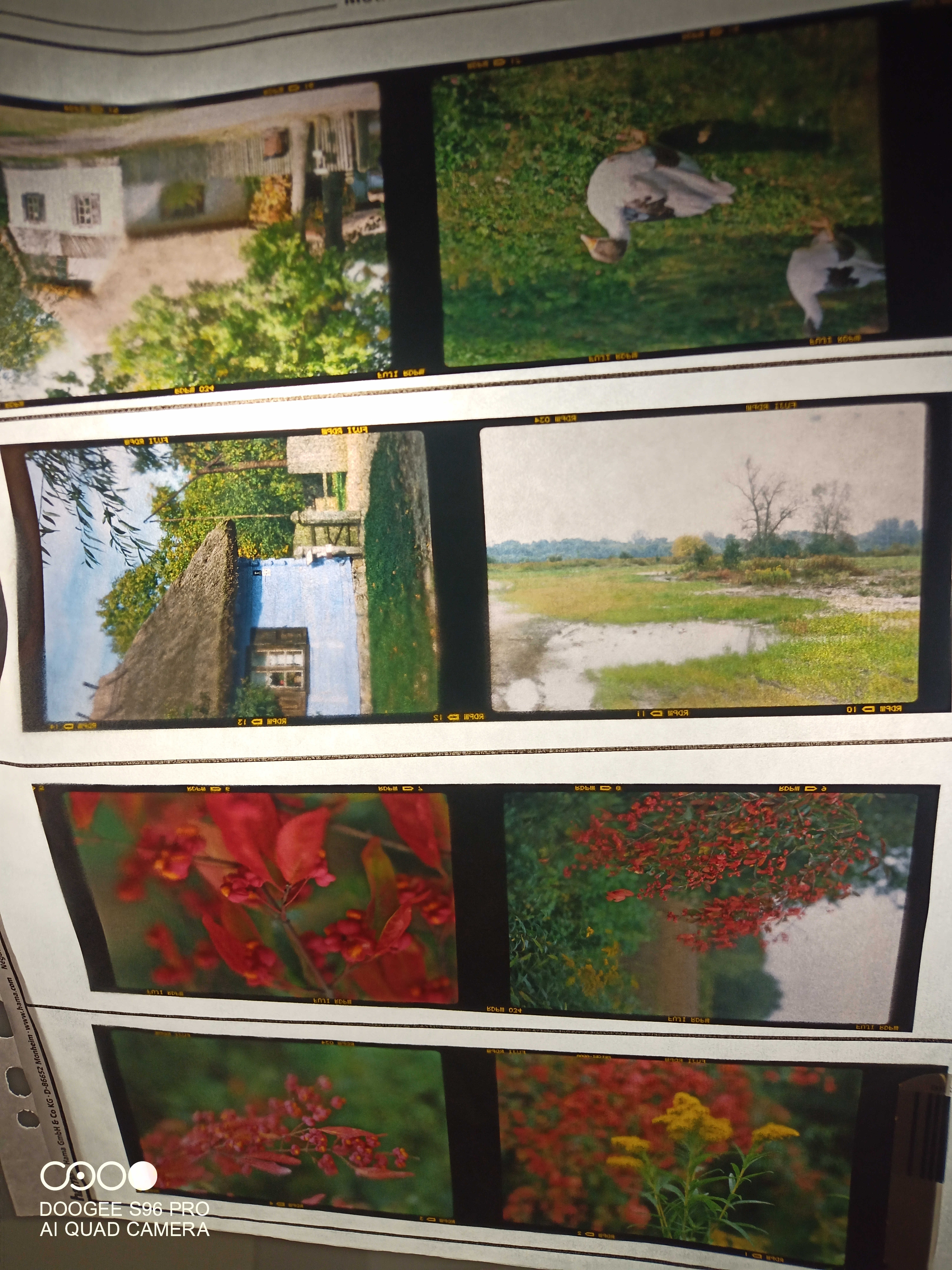

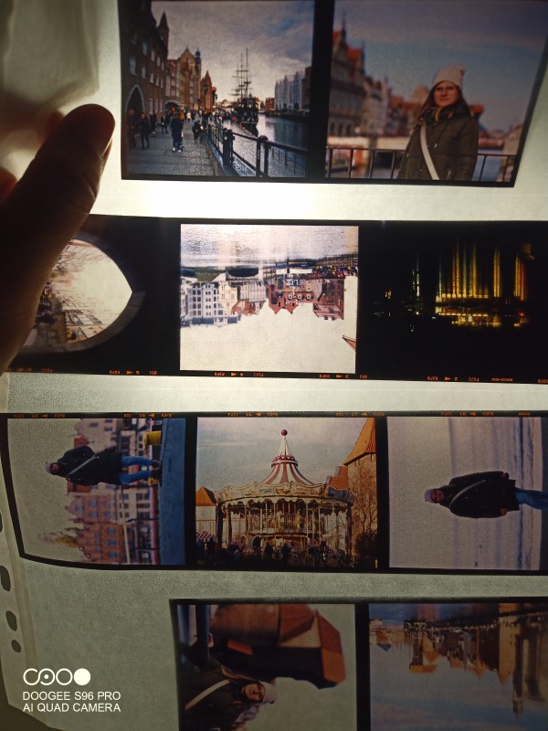

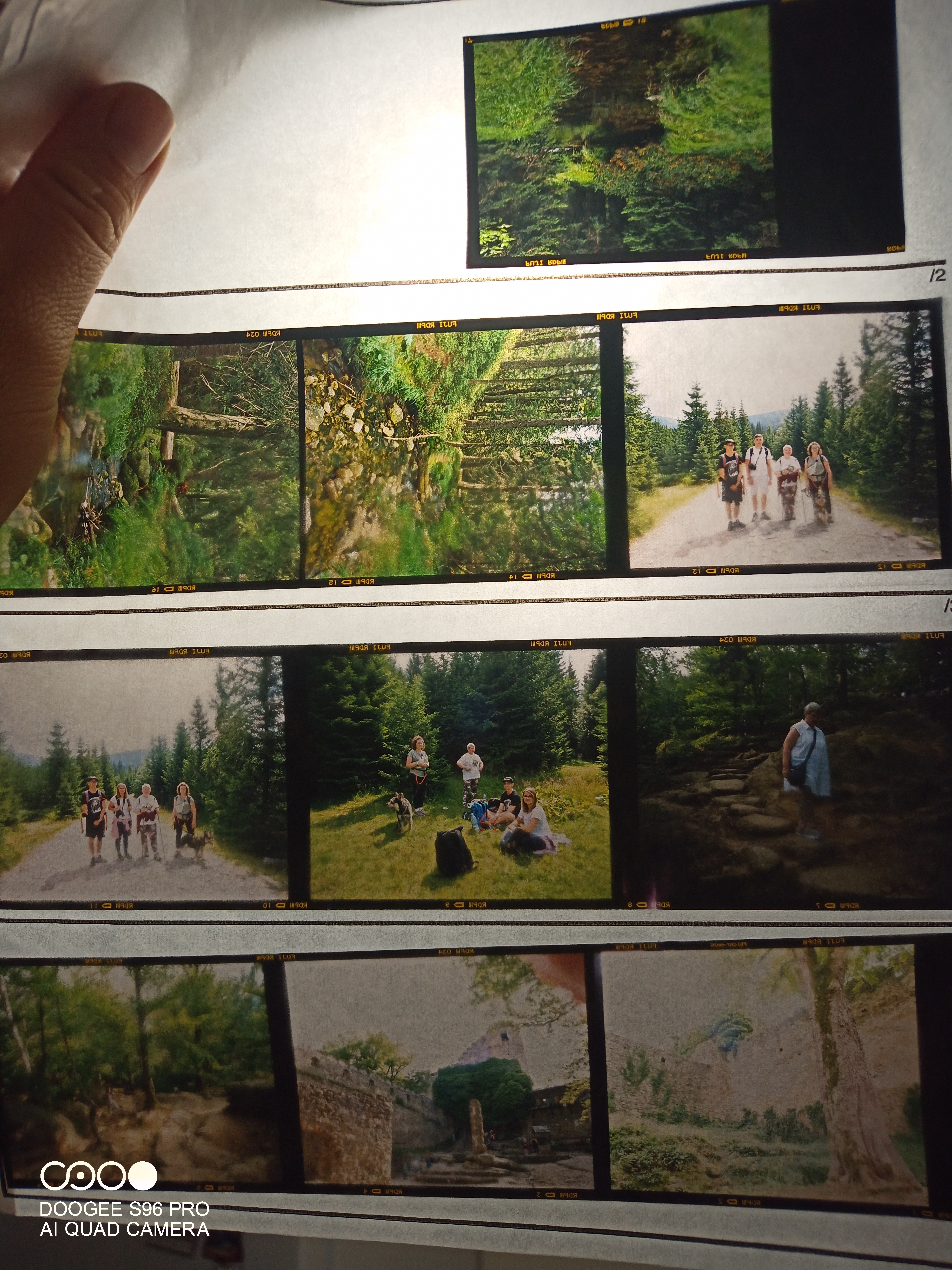

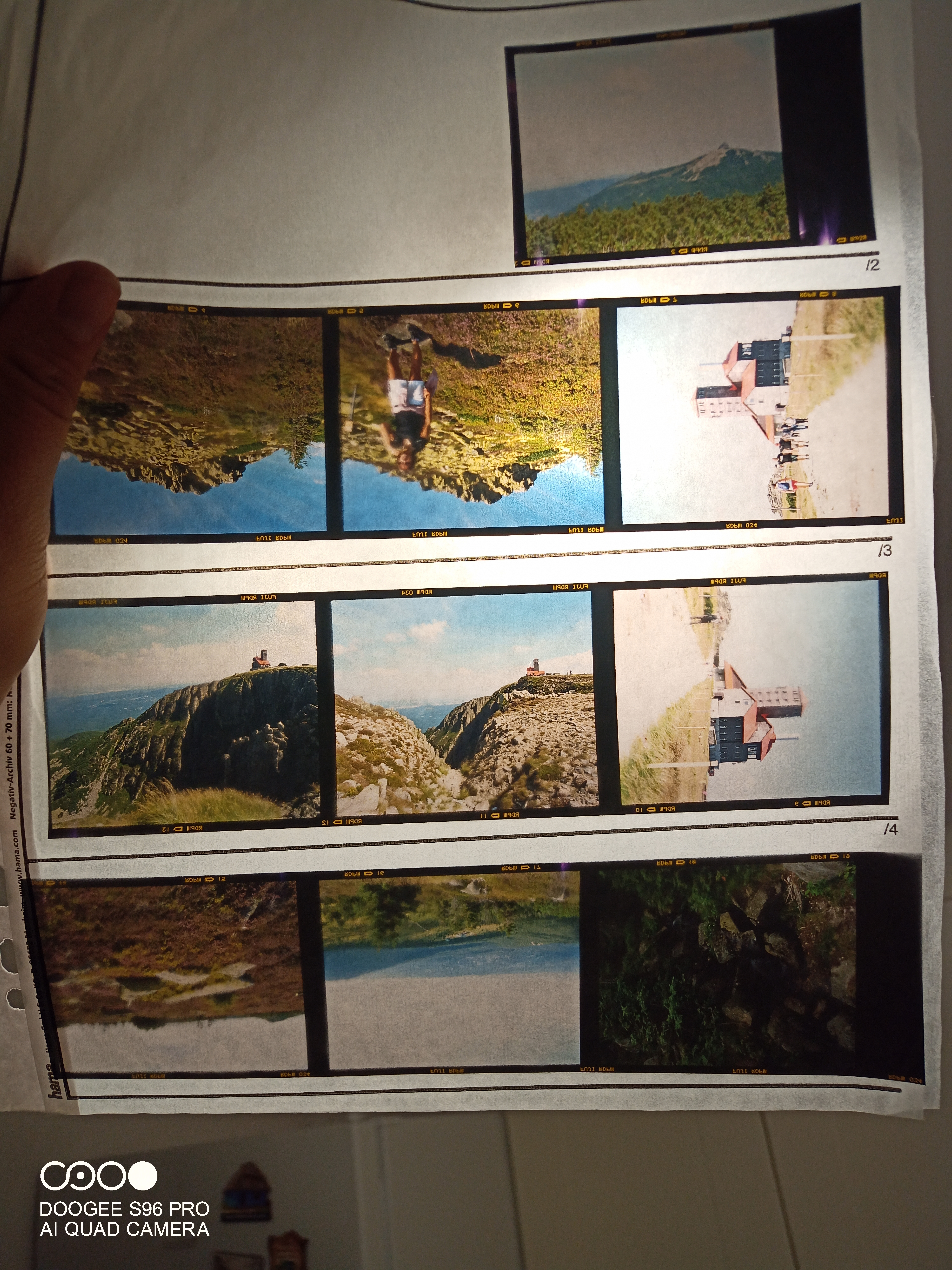

Ostatnio zacząłem bawić się trochę slajdami.
Wywołuje je w Tetenal colortec E6.
Ale mam problem bo lecą w magentę.
Temperature utrzymuję z dobrą dokładnością. Chemia też świeża.
Jest prosta odpowiedź co może być przyczyną?
Jest to Fuji Provia 100F

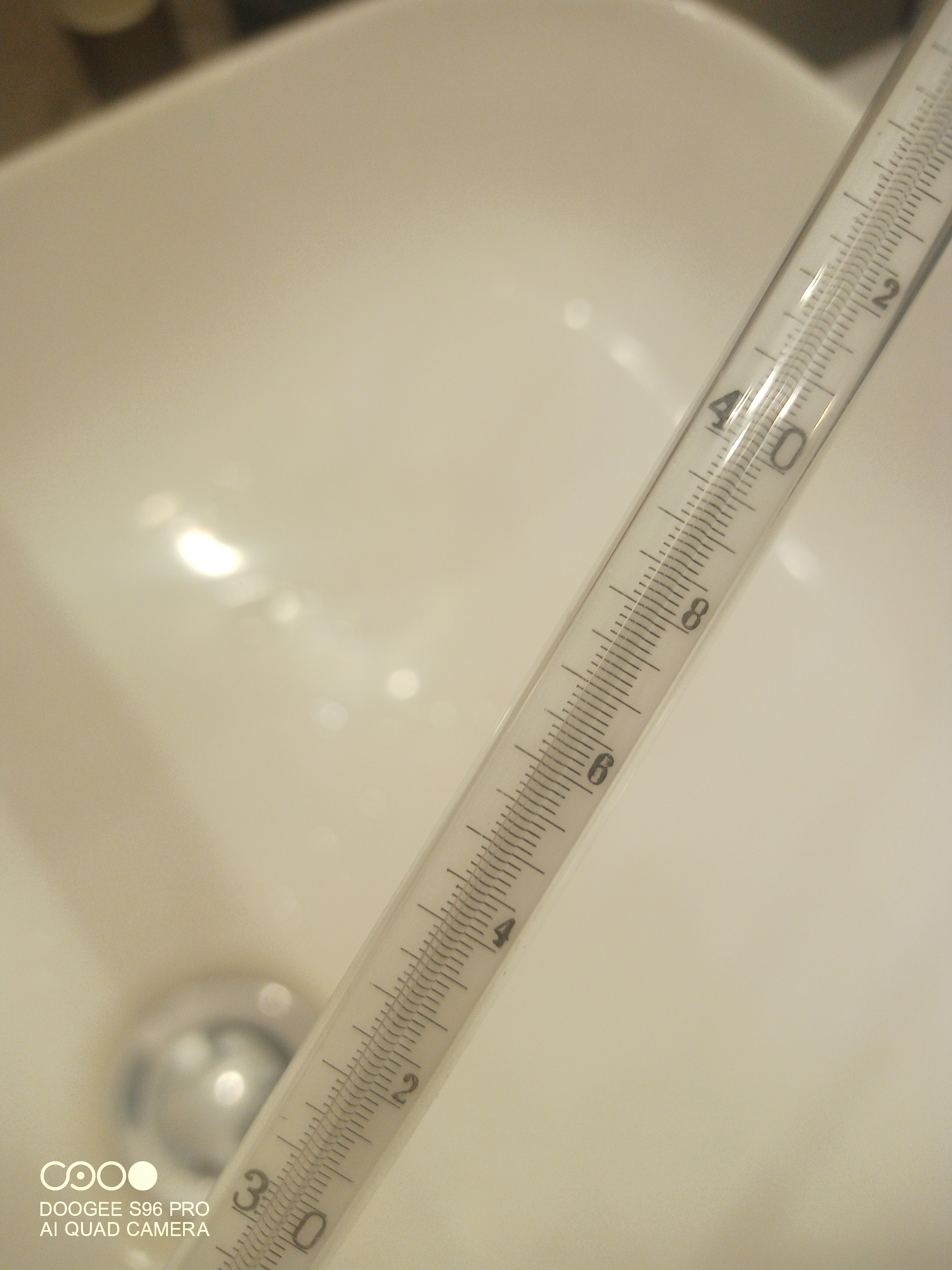

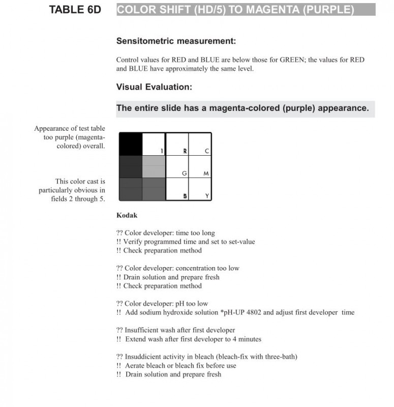

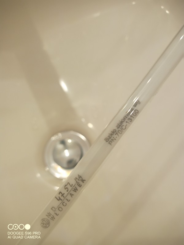

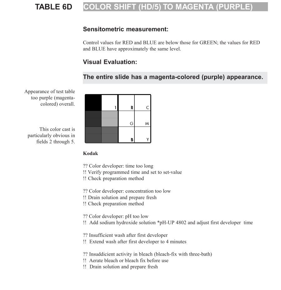

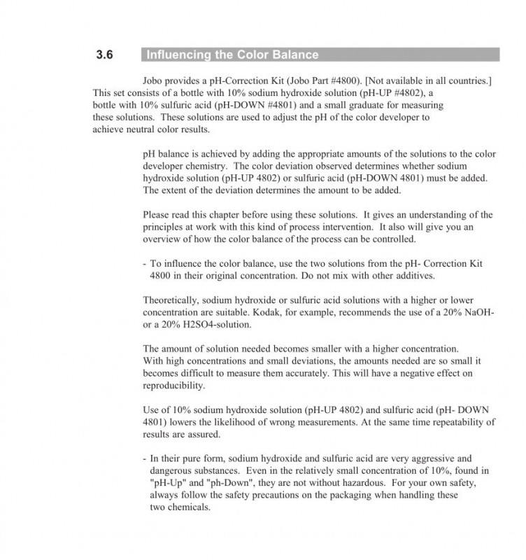

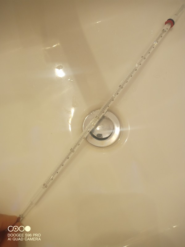

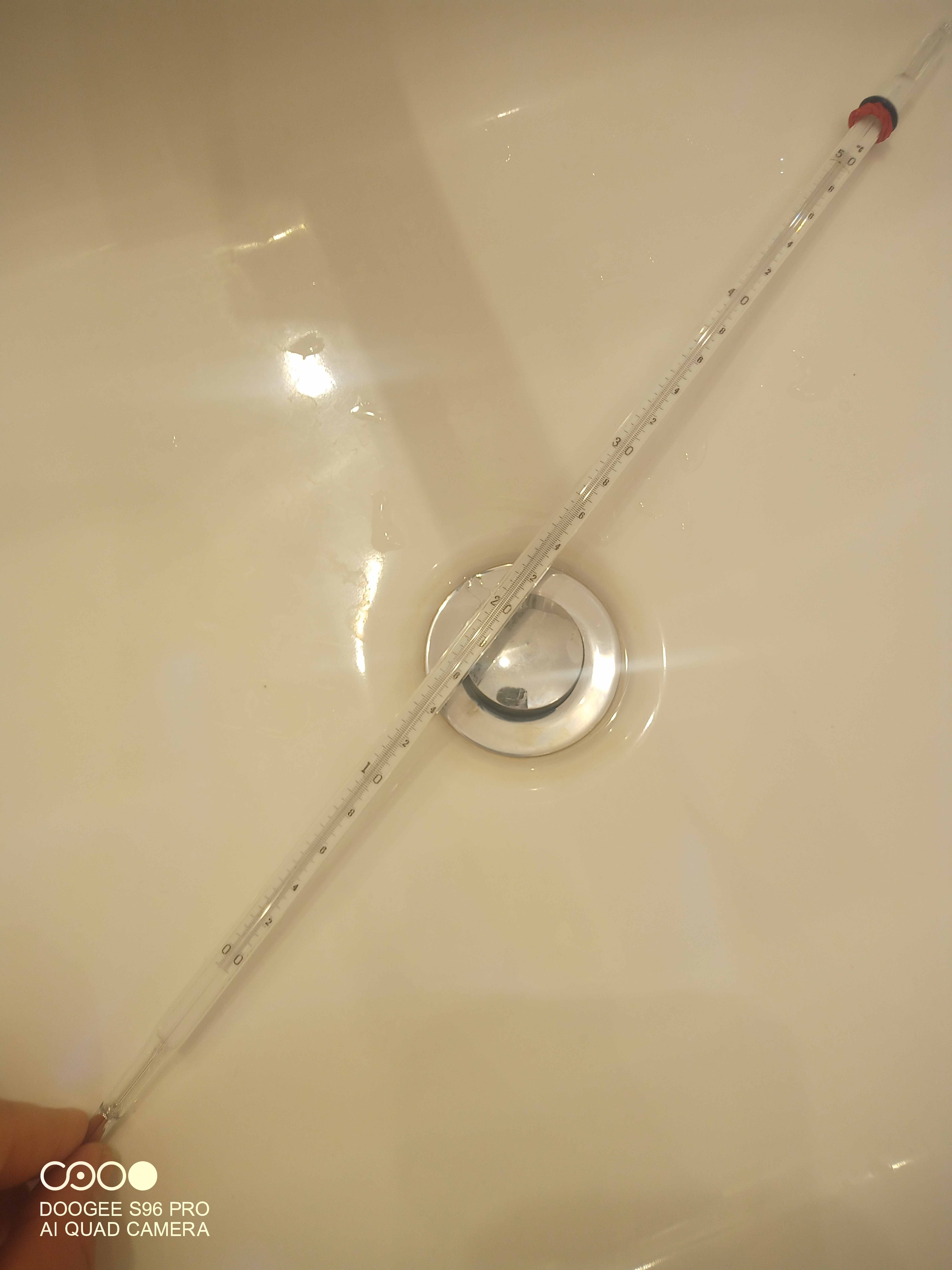

W instrukcji jest tabelka z opisem błędów. Tam jest coś o "magencie". Czym mierzysz tę "dokładną temperaturę"?
pawell31
Posty: 149
Lokalizacja: ndm
Slajd leci w magente
Post autor: pawell31 »
Takim termometrem. rok temu minęła mu legalizacja.

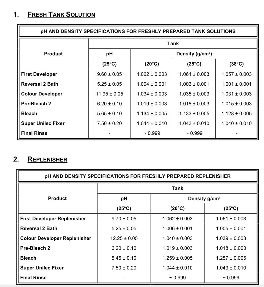

Sprawdź PH wywoływacza kolorowego.
Ale najpierw czy slajd jest świeży?

slajd świeży. Kupię papierki i sprawdzę. Tak myślałem że z tym ph coś nie tak. A jak to zmienic w razie co?

PH metr by się przydał.

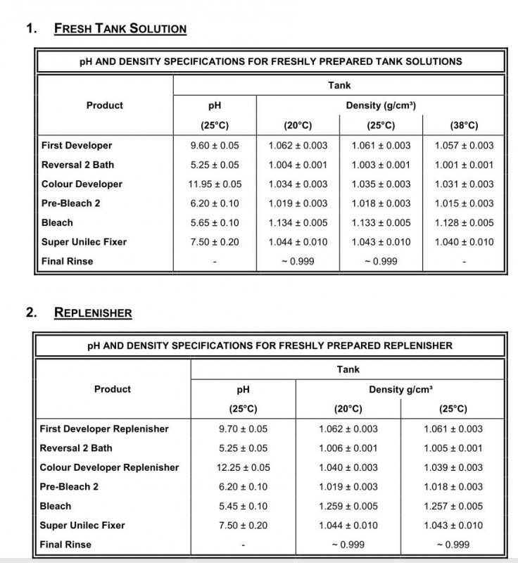

pawell31 pisze: 15 lis 2021, 09:31 slajd świeży. Kupię papierki i sprawdzę. Tak myślałem że z tym ph coś nie tak. A jak to zmienic w razie co?
W razie co, to jest dokładnie opisane w instrukcji.

To jednak ja spieprzyłem coś tym razem chyba przy wywoływaniu. W tym samym czasie wywoływałem też 3xbw w innym koreksie. Pewnie już za bardzo pewny byłem. Inne te same slajdy które wcześniej wywoływałem są ok. Chyba że ta chemia po 2 tygodniach tak sie potrafi zepsuć. Rozrobiona stała zagazowana w piwnicy w ok 10stopniach. Tym bardziej że te wcześniejsze to też provia ale z 2005r.
