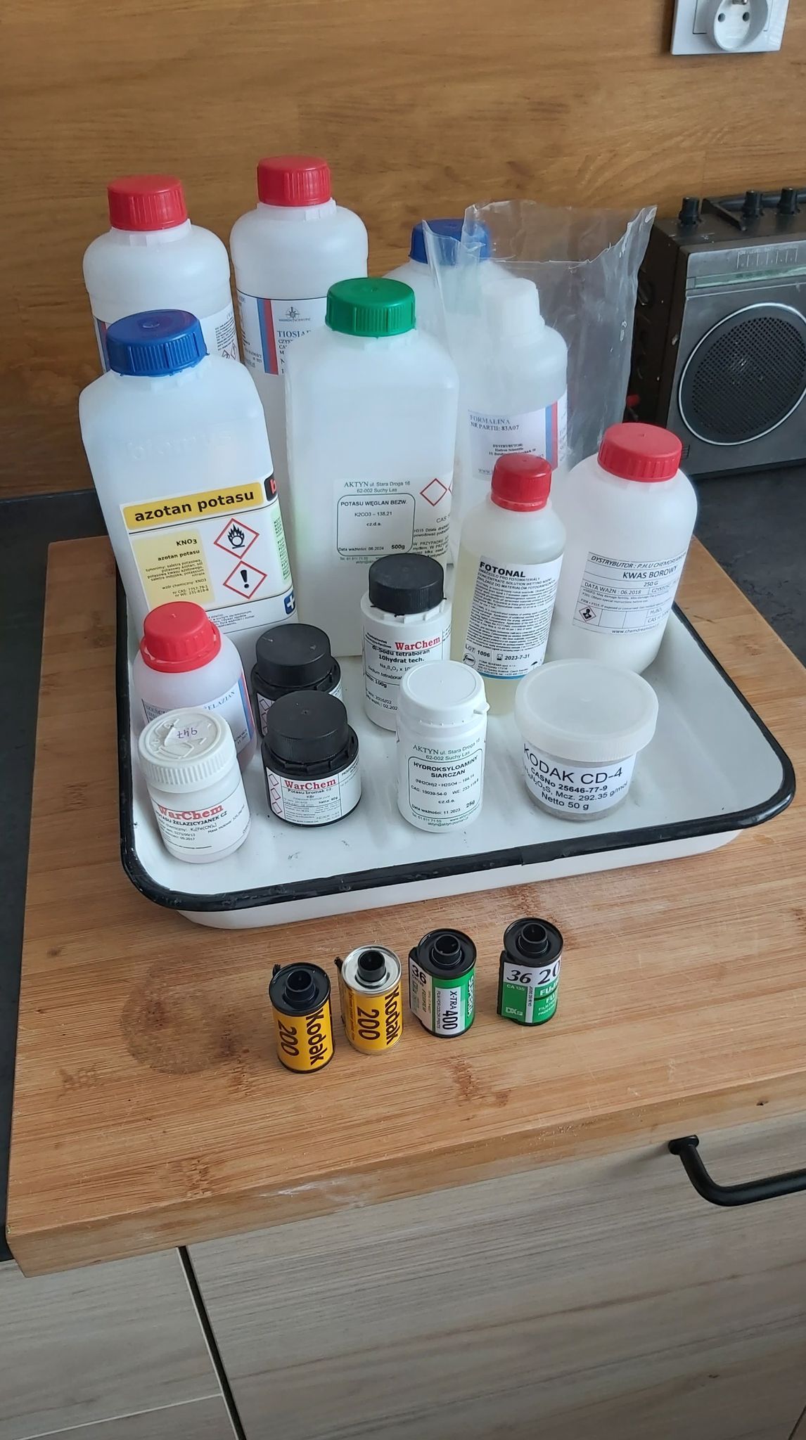

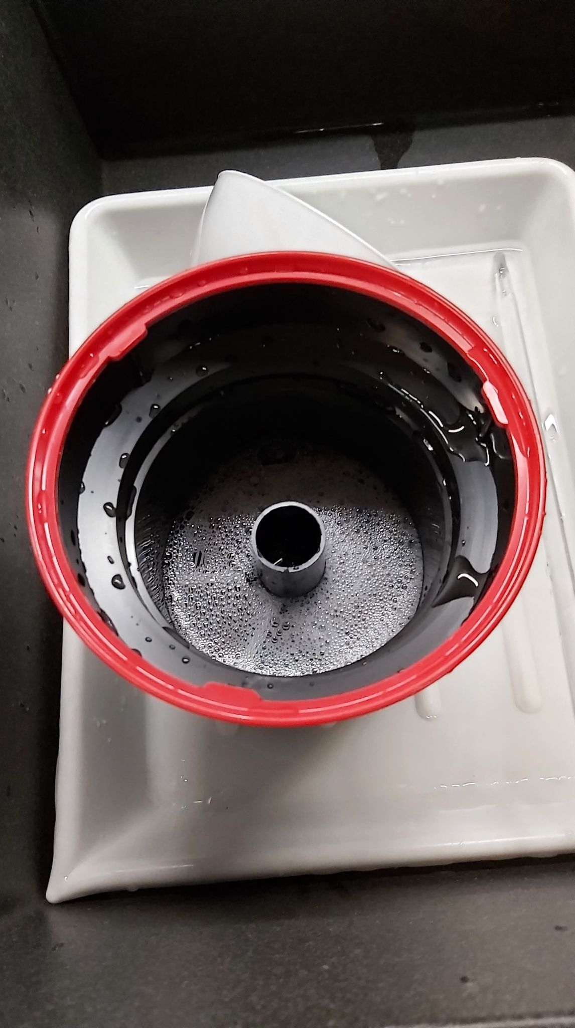

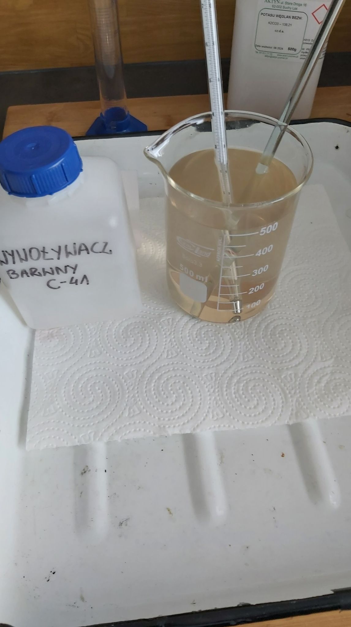

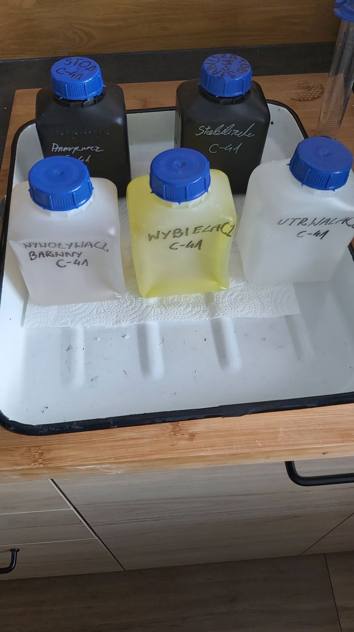

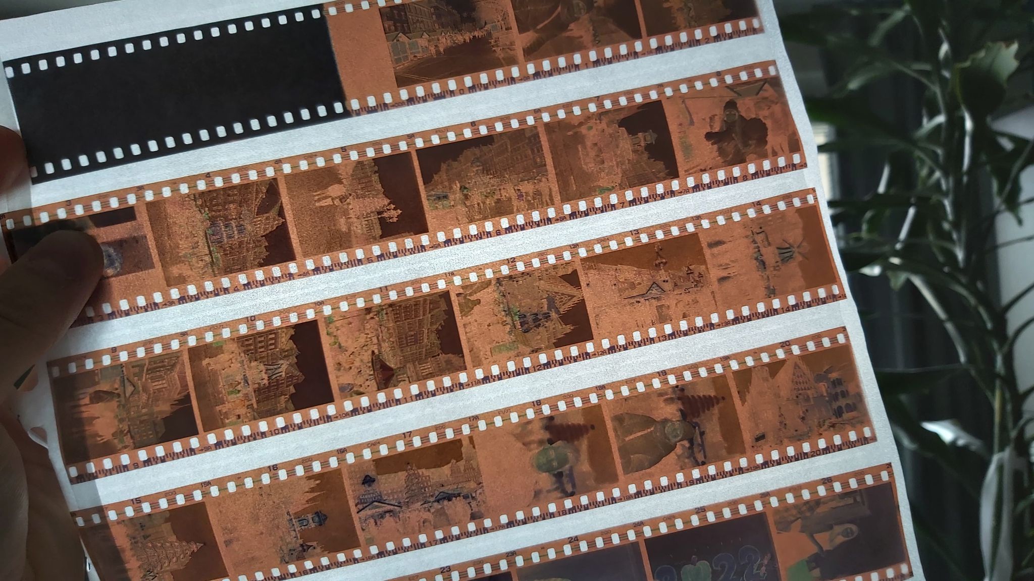

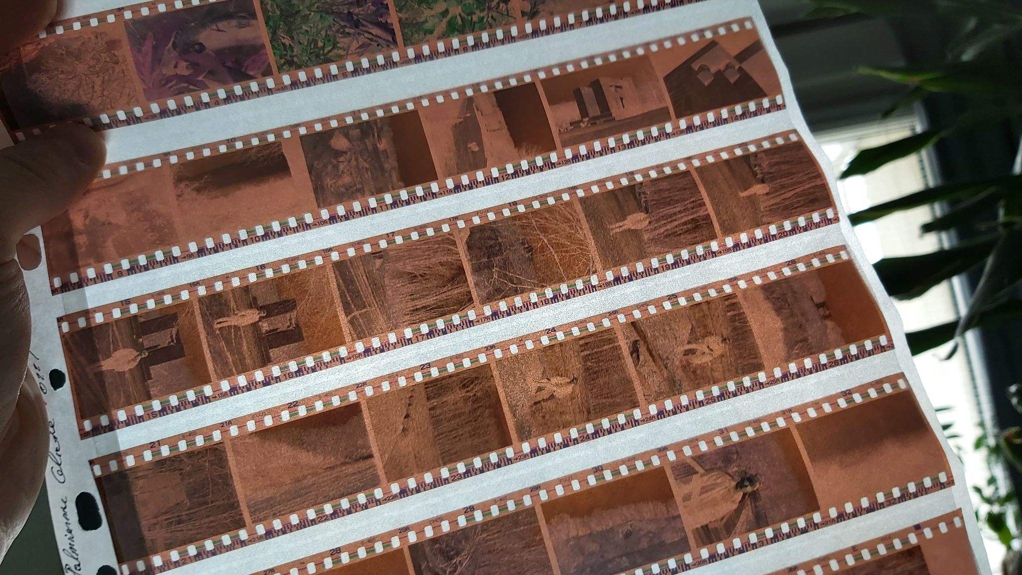

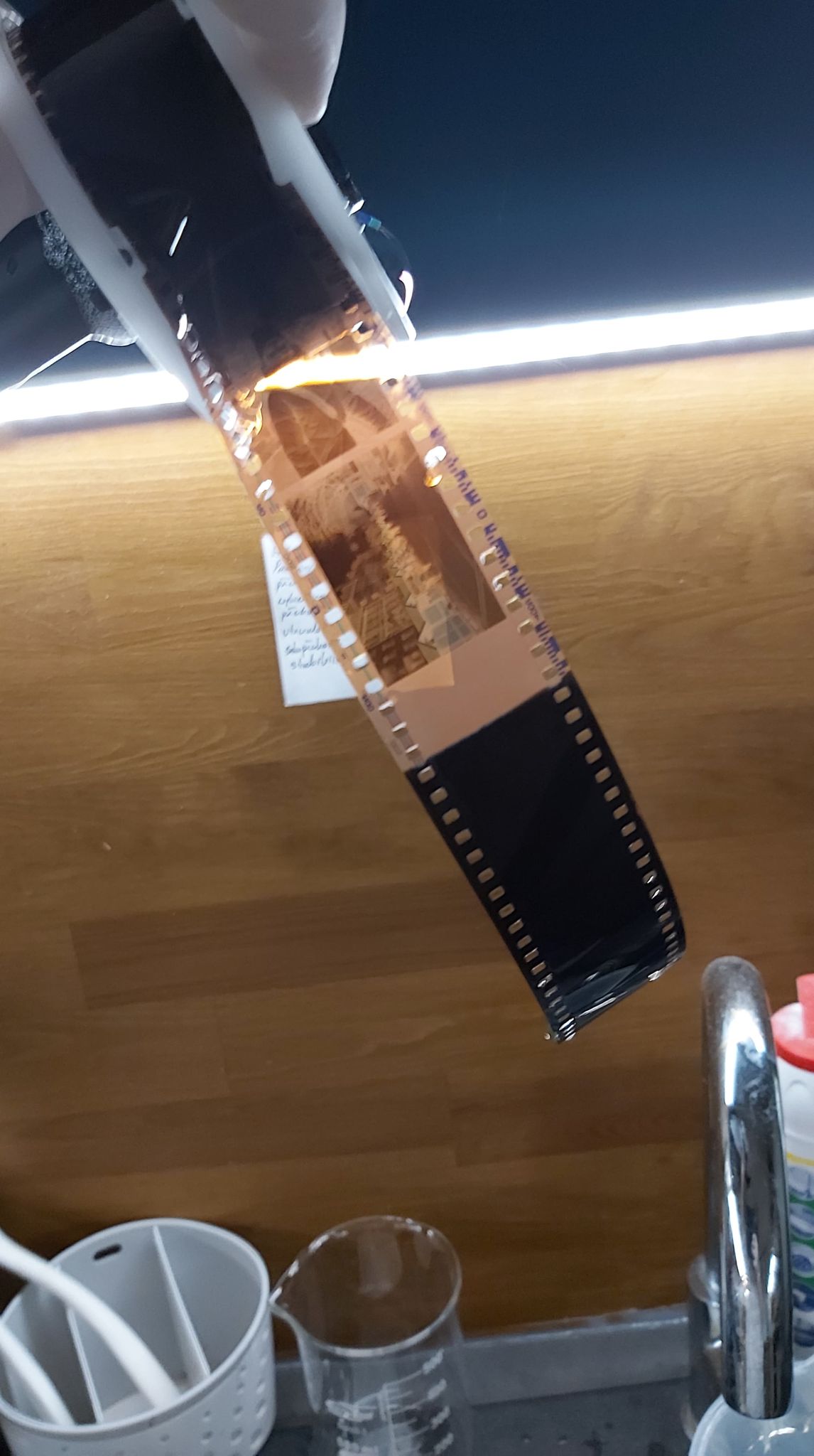

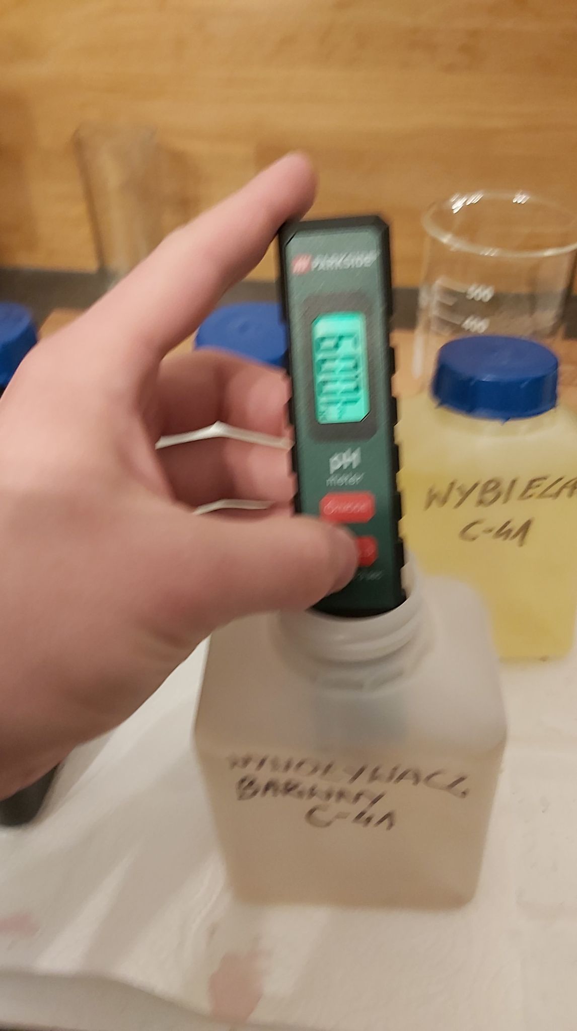

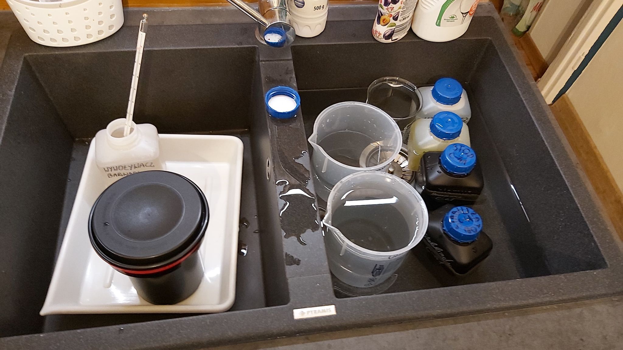

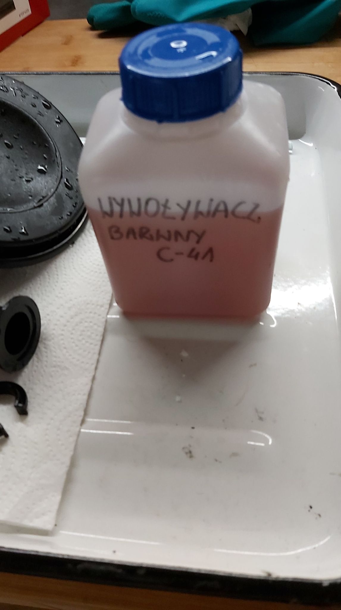

Hej wszystkim, ostatnio w sumie już drugi raz składałem mała partię zestawu do C-41 z dobrym rezultatem. Opierałem się o recepturę zawartą w " Z chemia przez fotografię barwną" Pana Jana Rajmunda Paśko. Jedyną modyfikacją był utrwalacz oparty o tiosiarczan sodu, a nie trudno dostępny amonowy. Oraz zastosowałem osobno kąpiel wybielającą - opartą o żelazicyjanek, jak w pierwszych opracowaniach tego procesu. Oczywiście wszystkie zmiany składów kąpieli uwzględniły wymagane pH oraz w przypadku utrwalacza wydłużenie czasu kąpieli. Oczywiście sam proces stał się bardziej wymagający, z racji zastosowania wielu osobnych kąpieli oraz płukań. Dla czego zdecydowałem się składać samodzielnie? Po pierwsze, nie widzę sensu kupować gotowej chemii C-41 której nie będę wstanie wykorzystać w 100%, po drugie przygotowuję roztwory robocze po 500ml co starcza na wywołanie 4 filmów, tak więc zawsze pracuję na świeżej chemii. No i chyba co najważniejsze dla chemika - praktyczne i twórcze wykorzystanie całej teoretycznej wiedzy, jak i umiejętności manualnych. Całkowity teoretyczny czas obróbki wraz z płukaniami 20:50 min, każde kolejne wywoływanie przedłużane o 7 sekund, 38,5 - 39,0 st. C. Wywoływane negatywy to 2x Kodak Gold oraz Fuji C200 i X-tra 400. Pozdrawiam :-D

Wywołany negatyw
Wywołany negatyw

No to lecimy
No to lecimy

5 kąpieli roboczych
5 kąpieli roboczych
Sporządzony roztwór wywoływacza
Wszystkie potrzebne odczynniki

To, że negatyw "wyszedł" nie przesądza o tym, że da się z niego wykonać zrównoważone barwnie powiększenia. Zrobisz powiększenia, wtedy przyjdzie czas na ocenę.
Też składałem i też wyszła mi taka blada maska jak na zdjęciu nr 4. Powiększeń nie dało się skorygować: jak cienie neutralne to światła różowe. jak światła ok to cienie w ultramarynie.

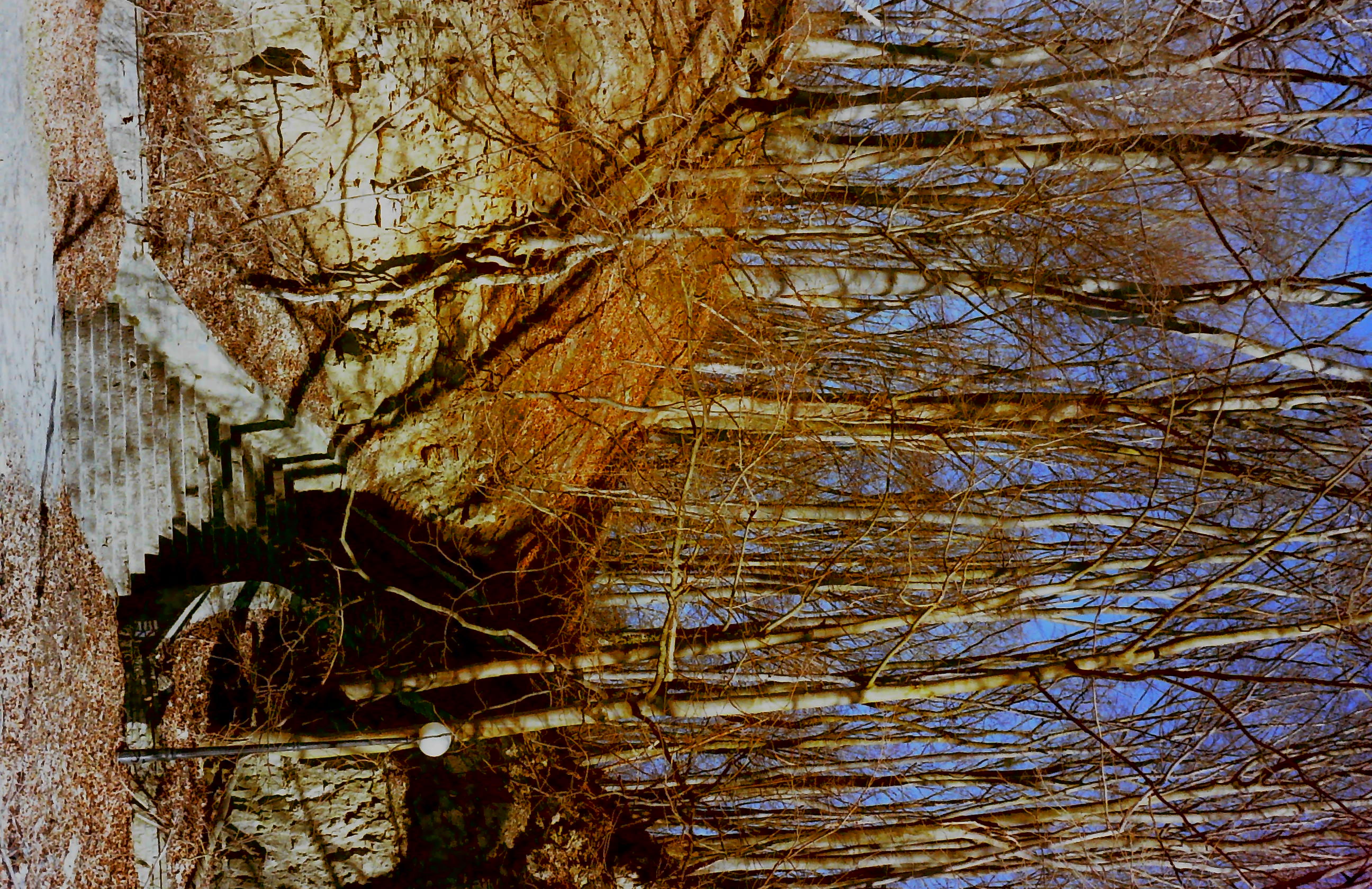

Płukałem ok 3 min wodą 40 stopni, dość energicznie koziołkując/ mieszając. Kąpiel siarczynowa, a jak na to zaareagują barwniki, czy się nie uszkodzą? Powiem tak, skanuję lidlowym skanerem, ale to raczej "poglądowo" gdyż nie są to jakieś super jakości skany, potem oddaję do labu by zrobić odbitki. Docelowo chcę samodzielnie składać chemię RA-4 i robić odbitki w domu. Wstrzymuje mnie jedynie brak analizatora lepszego niż meosix i czegoś sensownego do wywoływania, myślałem nad zakupem większego koreksu i skonstruowanie sobie rolek aby mieć namiastkę procesora. Tak wygląda skan bez żadnych korekcji (jedynie odwrócenie barw), jakość jest taka sobie.

technik219 pisze: 12 kwie 2022, 20:40 To, że negatyw "wyszedł" nie przesądza o tym, że da się z niego wykonać zrównoważone barwnie powiększenia. Zrobisz powiększenia, wtedy przyjdzie czas na ocenę.
Blada? należy mieć na względzie że negatyw był jeszcze mokry i może najzwyczajniej w świecie emulsja rozpraszała tak światło. Oddałem negatywy dziś by zrobić odbitki, zobaczymy co przyjdzie :-D

Negatywu barwnego po wywołaniu nie da się ocenić oczami, można to tylko zrobić poprzez wykonanie kopii na materiale chemicznym. Nie da się też ocenić po skanie.
Bez problemu skanowałem negatywy, z których nie dało się zrobić prawidłowego powiększenia.

To czasy dawno minione. Taki lab musiałby mieć dwa zestawy printerów: optyczny do negatywów i cyfrowy do plików.
Właściwie to bez znaczenia w czym i jak wywołasz negatyw, bo w procesie obróbki cyfrowej można dowolnie ingerować w kolory, kontrasty, gradienty, gammy, nasycenia, odcienie. Wspominałem o moim negatywie. Nie chce mi się go teraz szukać i skanować, ale jestem więcej niż pewny, że bez większych problemów doprowadziłbym go do porządku w jakimś "fotoszopie" i uzyskał więcej niż poprawne powiększenia. Nie kręci mnie to już...
