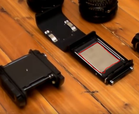

Jak zmierzysz ze statywu na podłogę to wystarczy ją tylko położyć na prowadnicach filmu (matową stroną w dół) i stojąc na stołku sprawdzić ostrość lupą. Czy na nieskończoność, czy na 1m obrazy muszą być ostre na matówce i na filmie jednocześnie. Wystarczy jeden pomiar szkłem, które ma małą odległość minimalną. Każde będzie ostrzyć zgodnie z obrazem na matówce.
To czy podziałka idzie za nieskończoność to osobny problem. Jeśli idzie to musisz wierzyć w to co widzisz na matówce (po tym pierwszym pomiarze).
Minęło 23432 chwil
ups... widzę że kaseta Hasselblad nie ma wyjmowanego insert tak jak kasety Mamiya (patrz foto). Na czerwono zaznaczyłem gdzie kładę matówkę lub kalkę techniczną
Więc masz problem.
