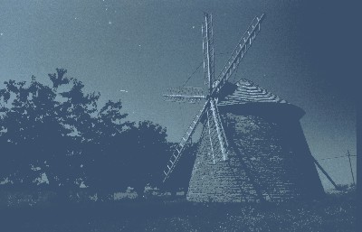

"normalny lekko niedoświetlony miejscami ektar. niestety ten film tak ma, że w cieniach potrafi wpaść w błękity."
gratuluję odwracania zakończonego sukcesem :-P
Ale nie do końca, przyznam, satysfakcjonuje mnie odpowiedź, że Ektar "po prostu tak ma". W sensie, ja sie jeszcze nie spotkałem z tym, aby ten tak wychwalany przez innych (i przez mnie też) materiał zachowywał się tak nieładnie w cieniach.
Chyba, że to kwestia niedoświetlenia? Miał ktoś podobne doświadczenia?

pruzky pisze:Chyba, że to kwestia niedoświetlenia? Miał ktoś podobne doświadczenia?
no właśnie ja międzyinnymi zauważyłem, że w cieniach, gdzie lekko jest niedoświetlony, wpada w błękity. zwróć uwagę, że tam gdzie jest słońce, to kolory są OK. no i jeszcze jedna sprawa, że ektara należy naświetlać w punkt, jak slajd niemalże.
ja akurat najczęściej robię zdjęcia w nocy, więc mnie to nie przeszkadza. wiadomo lampy sodowe :D
