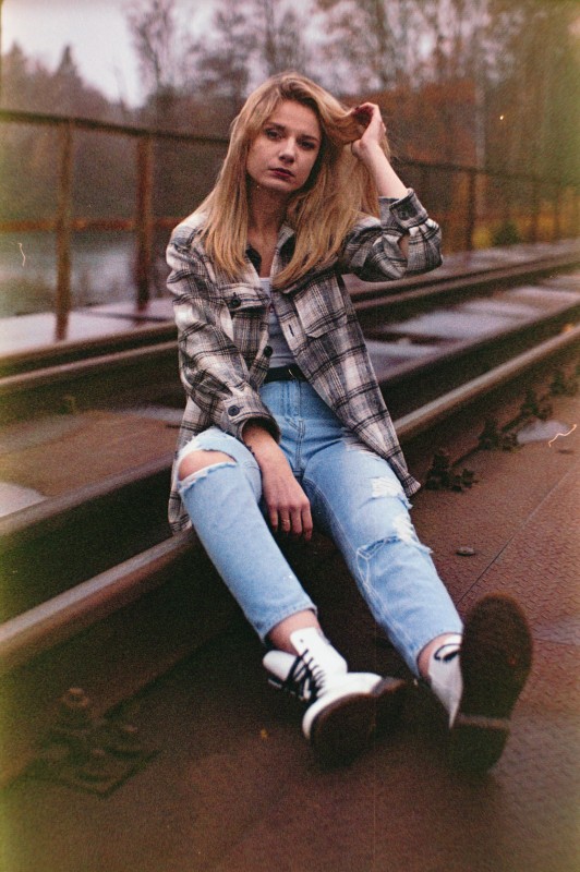

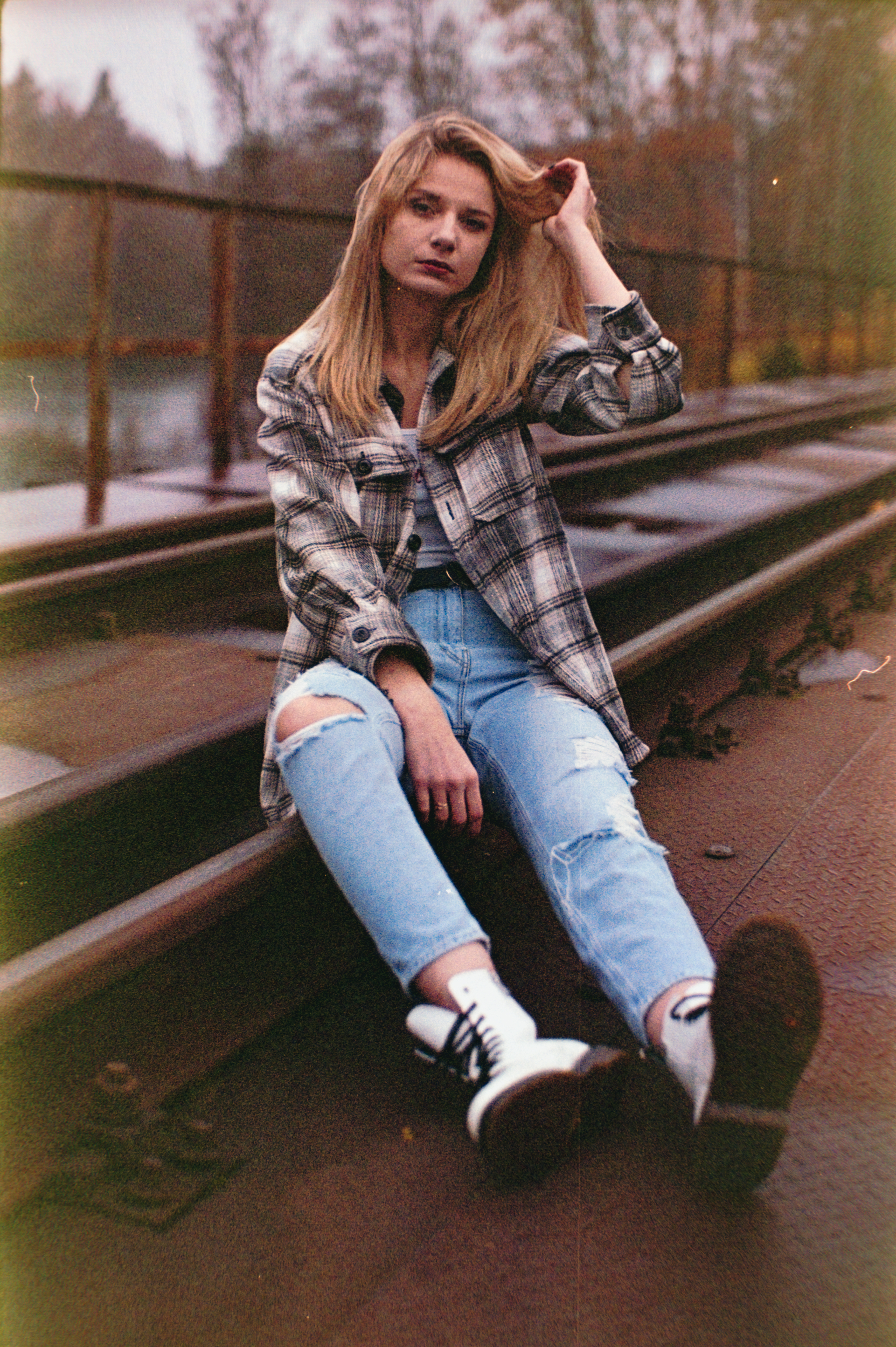

Skanuje filmy przy użyciu aparatu i panelu LED. Film był zamieszczony w ramce od Epsona. Czyli tak na prawdę każda krawędź jednej klatki filmu była zakryta. W takim razie skąd mogły się wziąć te prześwietlenia przy krawędziach?
Czy to wina obiektywu? Bo na pewno przy krawędziach nie jest tak ostry jak w centrum i trochę rozmywa, ale czy też winietuje kadr?

Nie odbija się Tobie , od tych krawędzi jakieś światło od strony obiektywu ?
Posty: 6832
Skanowanie filmu - prześwietlenia
powalos pisze: 11 lis 2020, 18:21 Nie odbija się Tobie , od tych krawędzi jakieś światło od strony obiektywu ?
Gruba ramka i ledy panelu (punktowe zródła światła) i jeszcze nie wiadomo jakiej jakości dyfuzor w postaci plastyku przykrywającego owe diody i są odbicia od krawędzi ramki. Ja tak mam nawet w skanerze przy grubej ramce 120 tyle, a że i sensor liniowy, i zródło światła bardziej jednorodne to odbicia zaświetlają skanowany obraz równomiernym marginesem.
