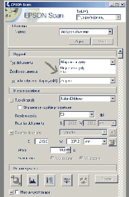

Witam,
kilka dni temu zakupiłam skaner epson v 500 głownie z zamiarem skanowania negatywów. Po zainstalowaniu oprogramowania dostępnego na płycie (Epson Scan) oraz podłaczenia skanera do komputera chciałam zeskanować negatyw 35 mm. Negatyw umieściłam w ramkach i nacisnęłam przycisk skanowania na skanerze. Otworzyło się oprogramowanie EPSON SKAN i w żadnym trybie (ani domowym ani profesjonalnym) nie ma możliwości zeskanowania negatywu. Np. w trybie profesjonalnym w typie dokumentu są 2 opcje do skanowania: Nieprzezroczysty oraz film. Opcja film jest niedostępna (jest szara i nie można na nią kliknąć - jak na poniższym obrazku). W trybie domowym nawet nie wyświetla się możliwość skanowania filmu.
Wszystkie moje czynności sa wykonywane prawidłowo: mata do dokumentu jest zdjęta, kabel jest dobrze podłaczony a klisza dobrze umieszczona w skanerze. Ściągnęłam sterwoniki ze strony Epsona dla skanera v500 i vista 64-bit skaner driver and Epson Scan utylity v.3.7.7.3. i opcja film nadal jest niedostepna. W trybie automatycznym skaner odczytuje negatyw jako zdjęcia i tak je skanuje.
Proszę o informację, co dalej mogę zrobić by zeskanować negatyw.
Będę wdzięczna za wszelkie wskazówki!!!

w moim 4490 odłączenie i ponowne podłączenie WSZYSTKIEGO po kolei pomaga. ale słyszałem też, że uporczywość problemu kontynuowała egzystencję do momentu reinstalacji sterowników (po uprzednim przeczyszczeniu totalnym).

moze to absurdalne, ale tak dla pewnosci, podłączyłąs przykrywe? nie zapomnij o odblokowaniu oswietlenia, o ile dół blokuje sie zamykając gniazdo usb o tyle góra juz nie i mozna sobie bidy narobić, mi zdarzylo się zapomnieć, a mimo ze miałem skanowac dokumenty lampa do negatywów tez sie budzi i byl mały zgrzyt.
mam 4490 i nie miałem zadnych problemów, ale z doswiadczenia komputerowego nachodzi mi tylko do glowy zlosliwośc któregoś z oprogramowań, M$ lub Epson

Taki objaw na pewno występuje, gdy nie jest podłączona pokrywa (przechodziłem to z 4990).
Sprawdź wtyczkę, czy jest dociśnięta. Jeśli tak, to może być to niestety uszkodzenie mechaniczne.

...a jednak po wszelkich staraniach zwiazanych z odinstalowaniem skanera oraz oprogramowania i ponownemu ich zainstalowaniu doszłam do wniosku, ze sam skaner musi być wadliwy.. na szczęście serwis epsona zapewnił wymianę wadliwego sprzętu na nowy i teraz wymieniony skaner skanuje kliszę!!! :mrgreen:
