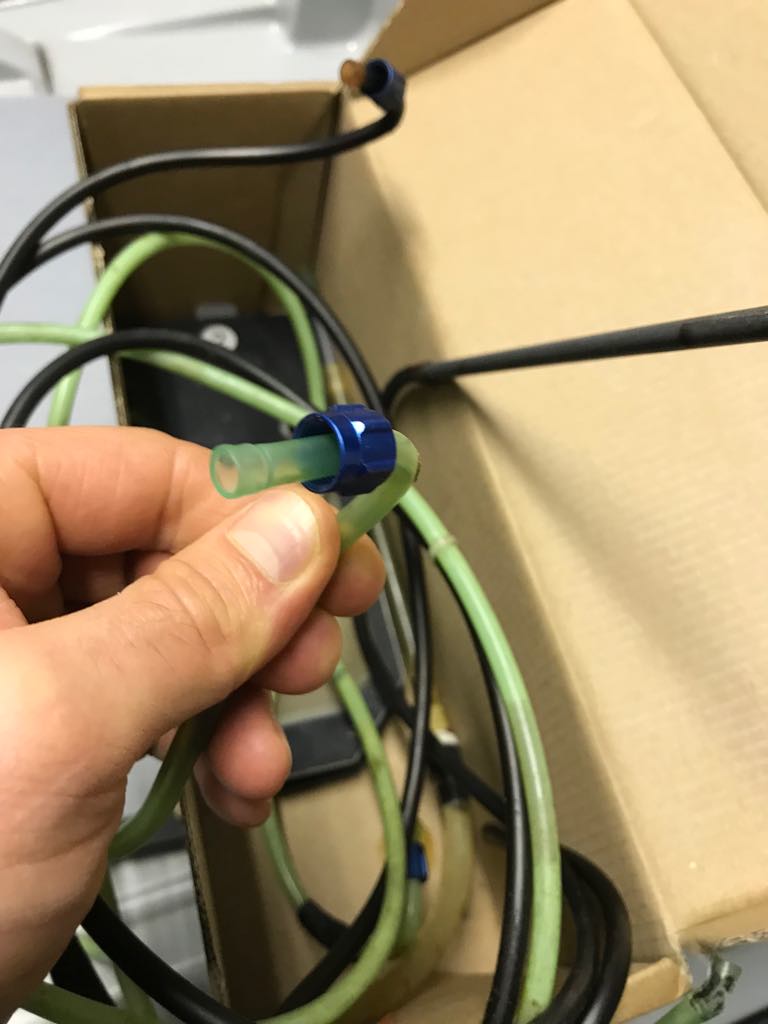

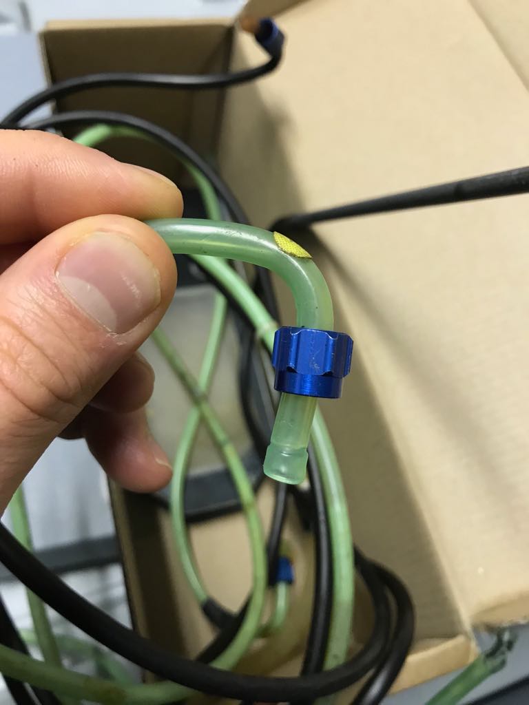

Nie ma sprawy. Kwestia wygląda następująco. Procesor przyjechał do mnie w bardzo kiepskim stanie. Wyczyściłem go dosyć solidnie za pomocą Tetenal Chem Cleaner - ale jeszcze długie godziny płukania przede mną. Naprawiłem pompę curkulacyjną i pompę membranową od replenishmentu. Chcę teraz wymienić przewody od pompy do replenishmentu. Przewody wyglądają następująco - od hydraulia wiem że to specjalistyczne przewody hydrauliczne. Czy ktoś wie gdzie można je kupić? Sklepy motoryzacyjne czy bardziej sklepy zoologiczne z pompkami do akwarium? :)

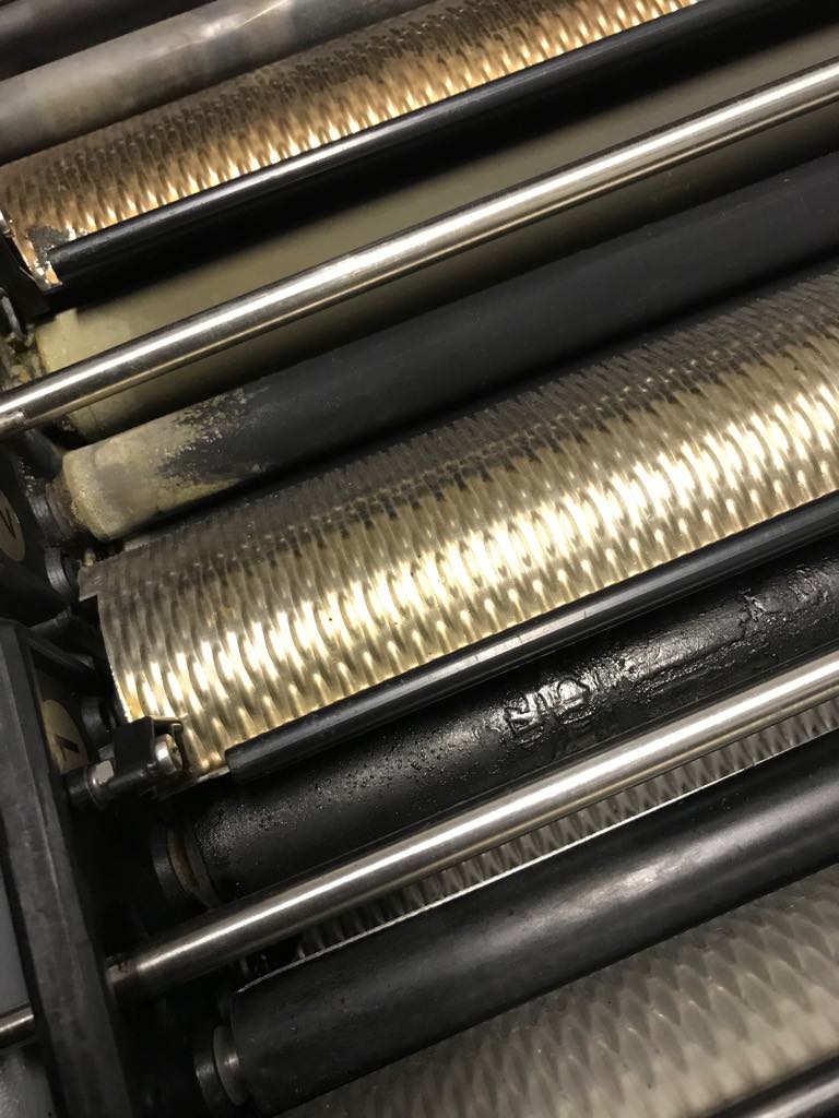

Przed czyszczeniem rolki procesora wyglądały tak -

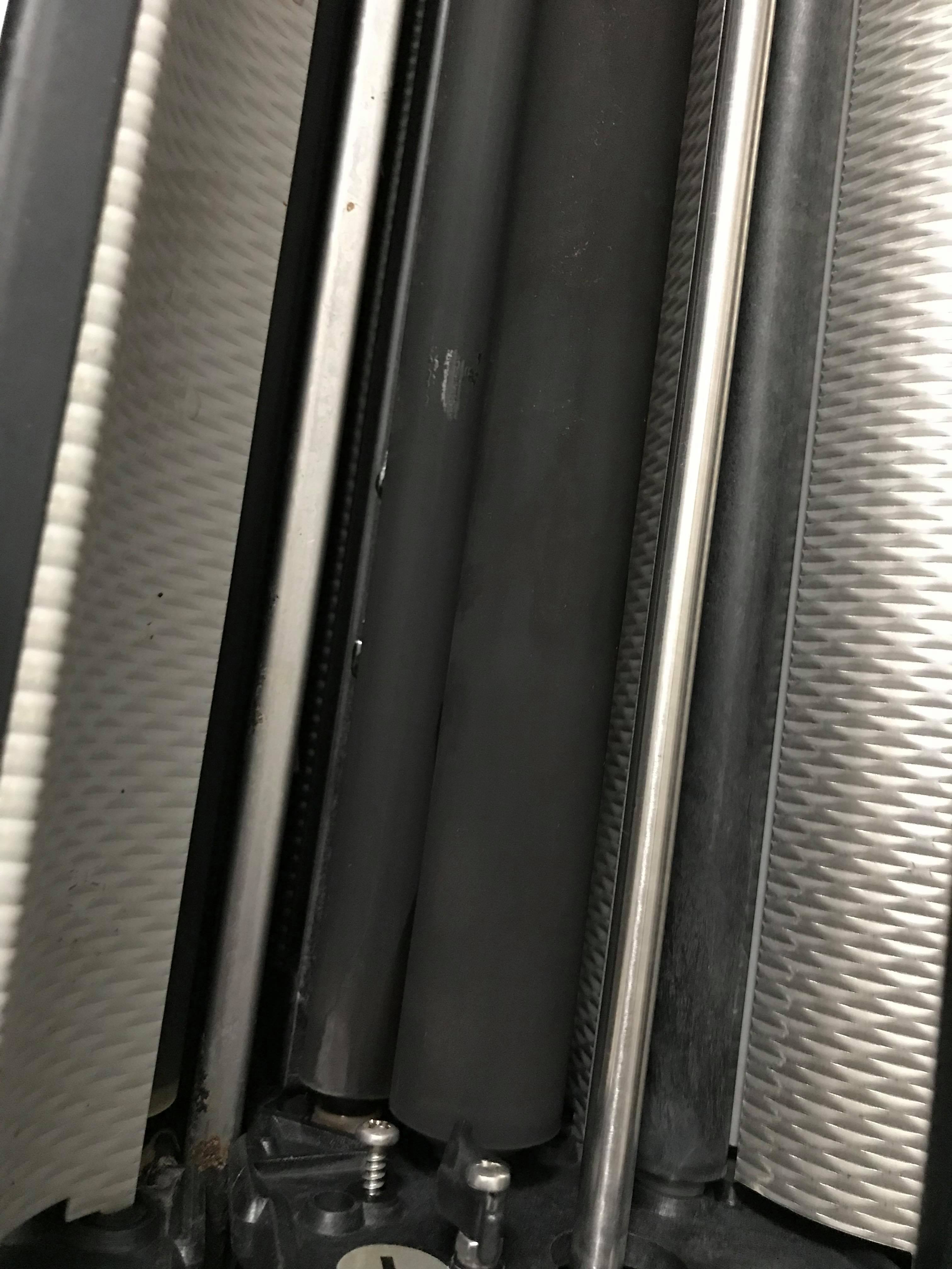

Obecnie są niemal czyste - zostają tylko przewody, będę mógł przeprowadzić czyszczenie i w końcu przetestować maszynę.
Stąd chciałem namierzyć Pana Darka żeby skonsultować czym najlepiej doczyścić maszynę i czy wymiany wymagają wszystkie przewody czy cyrkulacyjnie mogę płukać maszynę przez jakiś czas i to wystarczy.. Nadal nie wiem czy maszyna działa tak jak powinna, jest jakies mikro pękniecie w tanku z wywolywaczem ale wygląda na bardzo proste do sklejenia. Przepuściłem papier przez zalaną maszynę z wodą i wszystko przeszło w porządku. Rolki mają już troche za sobą, jeżeli printy będą wychodzić porysowane to czy ktoś wie gdzie można ew zamówić nowe takie rolki?

mrmindset pisze: 18 gru 2019, 14:31 Przewody wyglądają następująco - od hydraulia wiem że to specjalistyczne przewody hydrauliczne. Czy ktoś wie gdzie można je kupić? Sklepy motoryzacyjne czy bardziej sklepy zoologiczne z pompkami do akwarium? :)
Specjalistyczne? Jeśli nie dostaniesz oryginalnych przewodów to będziesz je musiał dorobić. Może być mały kłopot z końcówkami, które mają coś w rodzaju "kołnierza". Zakładam, że nakrętki są ok. Jeśli tak to po przewody o odpowiedniej średnicy udałbym się do sklepu medycznego. Cewniki różnego rodzaju i sondy do karmienia mają średnicę zewnętrzną od 1.9 mm (CH06) do 7.6 mm (CH24), gdzie CHnn to obwód cewnika/przewodu w milimetrach. Rozmiary występują w gradacji 2 (CH06, CH08 itd.), może coś dobierzesz. Przykład ze strony sklepu: http://dlapacjenta.pl/sklep/index.php/cPath/12_13_227

To raczej nie są kołnierze - te przewody są z dosyć twardego tworzywa. Hydraulik powiedział mi że nakłada się je po zamoczeniu we wrzątku - wtedy guma się rozciąga i można wsunąć przewód na końcówki. Jak ostygnie to twardnieje ale pozostaje taki "kołnierz".
Dzięki za link do cewników!
Hydraulik powiedział również ze to przewody ciśnieniowe ale na początek spróbuję ze sklepem z akcesoriami do akwariów - to pompa bardzo prostej konstrukcji więc może tam się uda - jak nie to uderzę do medycznych podzespołów.

mrmindset pisze: 18 gru 2019, 18:28 To raczej nie są kołnierze - te przewody są z dosyć twardego tworzywa. Hydraulik powiedział mi że nakłada się je po zamoczeniu we wrzątku - wtedy guma się rozciąga i można wsunąć przewód na końcówki. Jak ostygnie to twardnieje ale pozostaje taki "kołnierz".
To nie jest guma. Z namaczaniem to prawda jest w przypadku wielu tworzyw. Na zdjęciach, na przewodach, są nakrętki dociskające końcówkę przewodu i to wydaje się być ważny szczegół. Cewniki są w różnych średnicach co pozwala na dobór właściwej, a cena jest niska to i na testy można sobie pozwolić.
