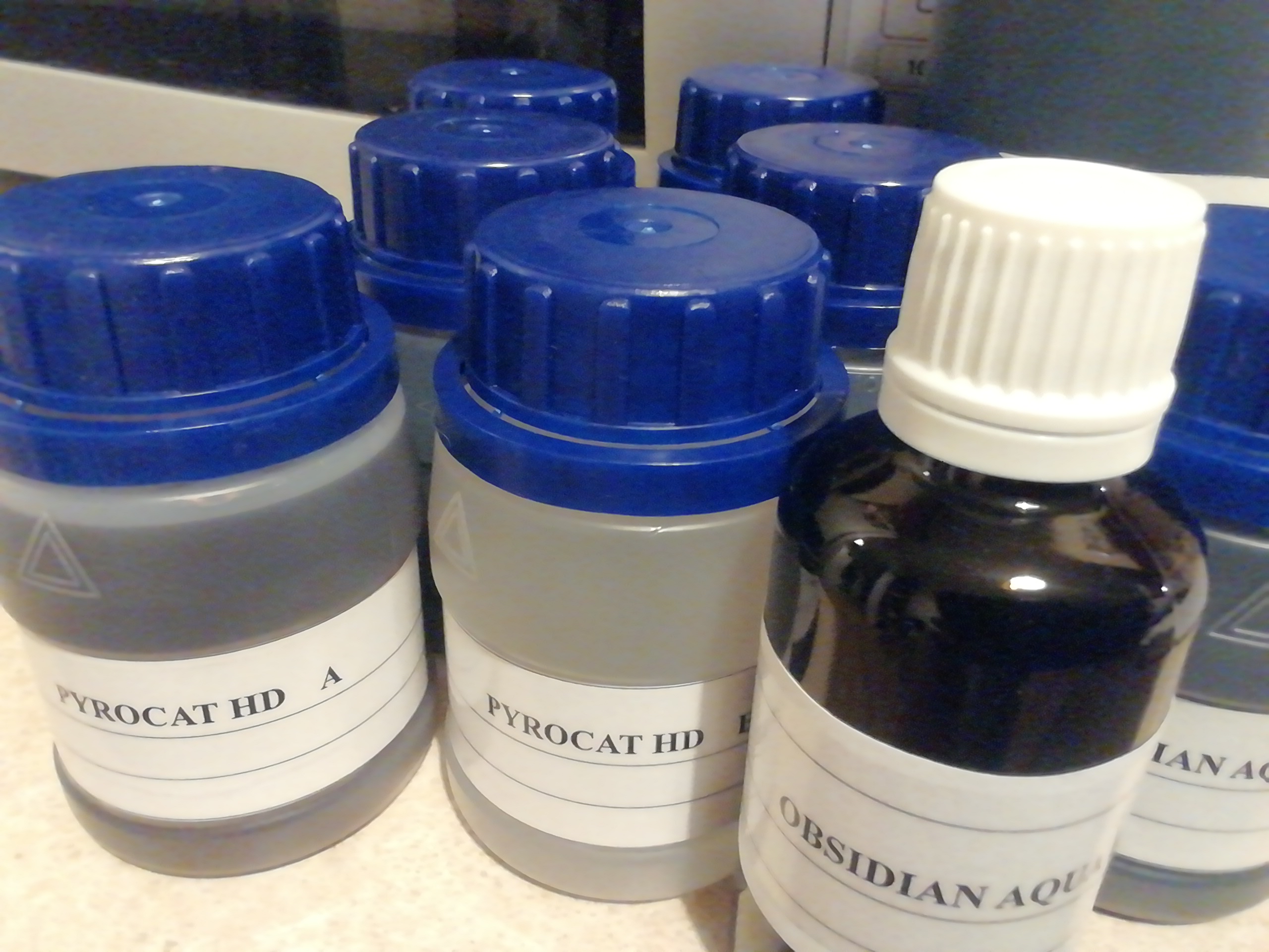

Pyrocat HD - 100ml A+B - 1do100 - 70pln + 12pln paczkomat
Obsidian Aqua - 100ml A + B - 1do500 - 70pln + 12pln paczkomat
Znakomite wywolywacze pyro
dla znających temat
dla nieznających...
