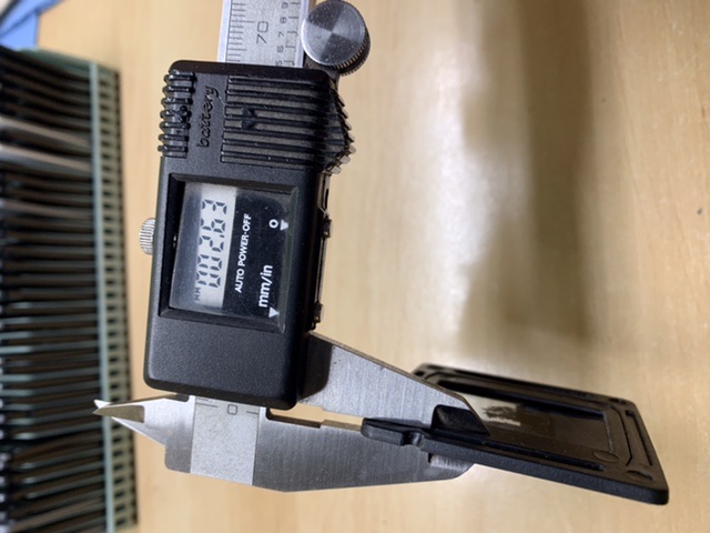

1.Moje ramki są 5cm na 5cm i 2mm grube.
Są takie jak te:

Na pewno mają 3mm? przy mierzeniu wychodzi dokładnie 2mm.

piotrassss, nie wiem jakie ramki posiadasz, być może te na zdjęciu są z okresu gdy nawet granulat do wtryskarek był za dewizy*, a dewiz nie było.
Na zdjęciach masz i takie co mają mniej, ale taż i takie co mają więcej.
Co jest bez naczynia, bo tu bardziej chodzi o „normę” dla rzutnika.
A szczelina w magazynku, ma 3,9 mm.
* dewizy. W okresie PRL tak określano waluty wymienialne, czyli takie które można było wymienić na inne np. we Francji. W odróżnieniu od walut bloku wschodniego, które nie podlegały wymianie na zachodzie i na zachodzie nic za nie kupić się nie dało.

J.A. Jak jest taka tolerancja, to ok.
