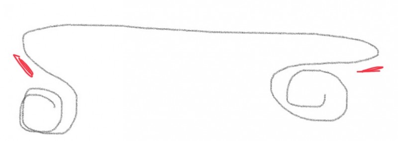

jamajczyk, nie znam Bronek 6x7, ale przypuszczam, źe transport filmu jest podobny do tego w Mamiyach lustrzanych. Czyli, że fioł jest prowadzony po papierze ochronnym, a skoro rysa pojawia się na końcu, to może mleć to związek z przybywaniem filmu na szpuli odbiorczej. Ja bym szukał w kasecie w tym miejscu. Widzę to tak jak na bazgrołku*, na czerwono podejrzane miejsce.
* paluchem na telefonie skrobane.
