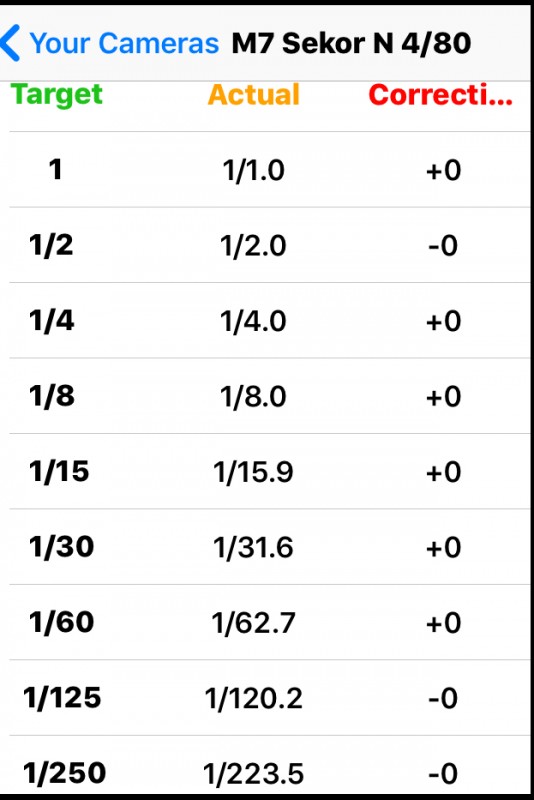

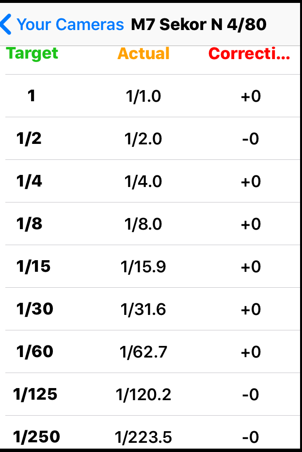

mrek, mam tę apkę i sam sobie zrobiłe tego dongla na minijacku. Do 1/250 działa Ok. Kiedyś w którymś wątku opkazywałem efekty. Noszę go w portfelu. Nigdy nie wiadomo kiedy się moż przydać.

Otwieram talną klapkę, wsadzam w oś obiektywu, najbliżej jak się da soczewki, a oświetlam światłem ciągłym, żarówka, słońce. Wykresu teraz nie mam, bo wywaliłem obrazki, jak wyciągnę film z Mamiyi to zrobię nowy.
