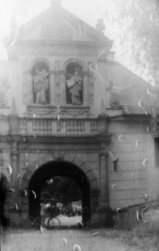

Salve, właśnie wywołałem Rpx 400 w ID-68 i załamał mnie niski kontrast negatywu:
Myślicie że to może być wina bardzo starego, przedwojennego obiektywu?
Już robiłem próby z tym wywoływaczem i kontrast owszem był raczej niski ale bez takiego mydła, gdzie mogłem popełnić błąd?

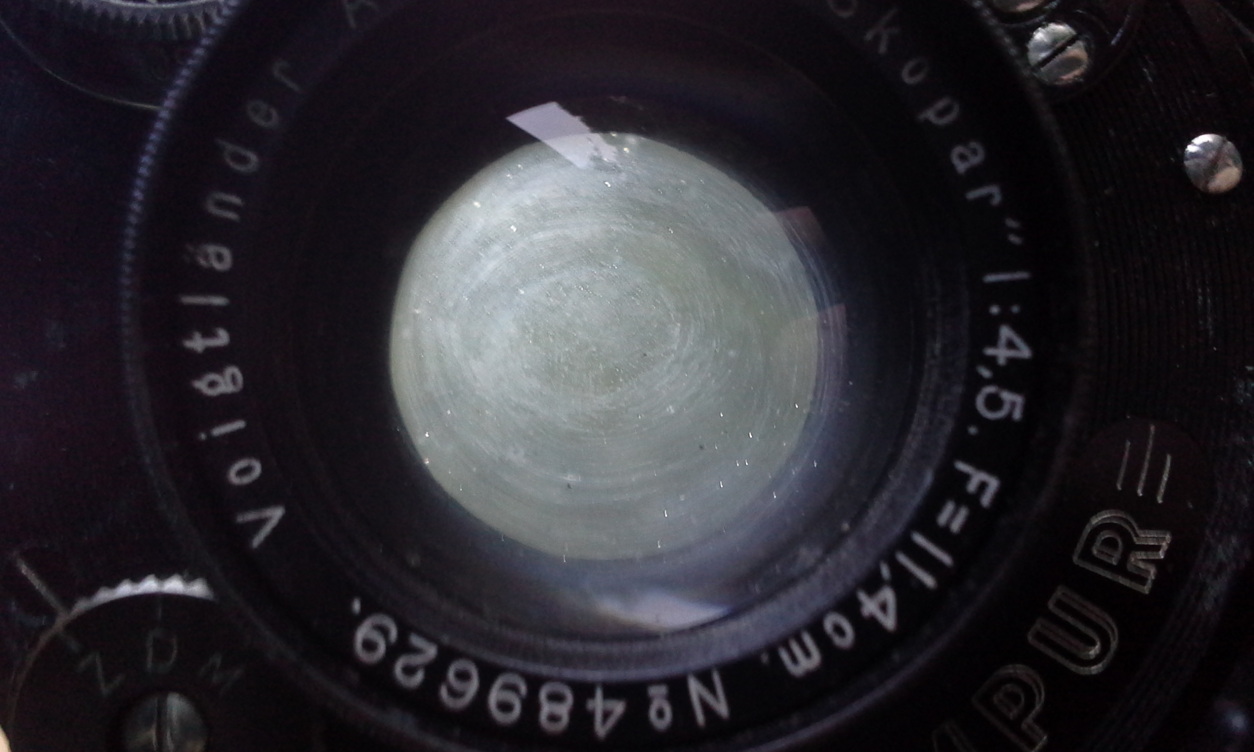

Też to zauważyłem, pierwszy robiłem 1+1, ten teraz był w stocku. Ale już wiem że problem to obiektyw:
Następnym razem mocniej rozcieńczę
Rozmemłany negatyw
Imperitus pisze: 19 lip 2019, 20:17 4Rider,
Ma wbudowane duto :mrgreen:
Ale łatwo go rozkręcić i wyczyścić i przedni i tylny zespół soczewek.
Posty: 2224
Rozmemłany negatyw
4Rider pisze: 19 lip 2019, 23:08 łatwo go rozkręcić i wyczyścić i przedni i tylny zespół soczewek.
Tak, tylko niestety przedni zespół jest klejony i ma zamglenie pomiędzy soczewkami, wyczyściłem ile mogłem- jest znacznie lepiej ale nie wiem co zrobić z tym przednim zespołem. Wygląda mi to na balsam kanadyjski- chyba spróbuję naświetlania ultrafioletem.
Rozmemłany negatyw
Imperitus pisze: 20 lip 2019, 00:23 Tak, tylko niestety przedni zespół jest klejony i ma zamglenie pomiędzy soczewkami, wyczyściłem ile mogłem- jest znacznie lepiej ale nie wiem co zrobić z tym przednim zespołem. Wygląda mi to na balsam kanadyjski- chyba spróbuję naświetlania ultrafioletem.
Użyj filtra zwiększającego kontrast, najlepiej ciemnożółtego, na pewno nie pomarańczowego - pomarańczowy większości przypadków ma zły wpływ na ostrość.
Posty: 2224
Rozmemłany negatyw
4Rider,
Miałem odpowiedni filtr, niestety teraz jest wklejony na stałe do oprawki w Bessie. To aparat od znajomego, nie wiem czy będzie jeszcze chciał robić jakieś zdjęcia. Obawiam się że zamglenie będzie pogarszało ostrość, wolałabym doprowadzić aparat do stanu jak najbliższego perfekcji- i tak jest naprawdę świetnie jak na jego 92 lata ;-)

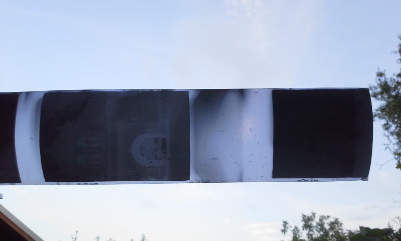

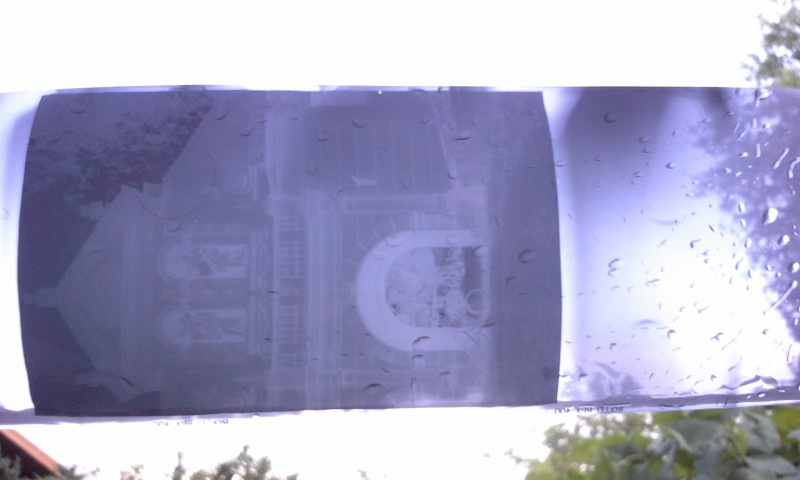

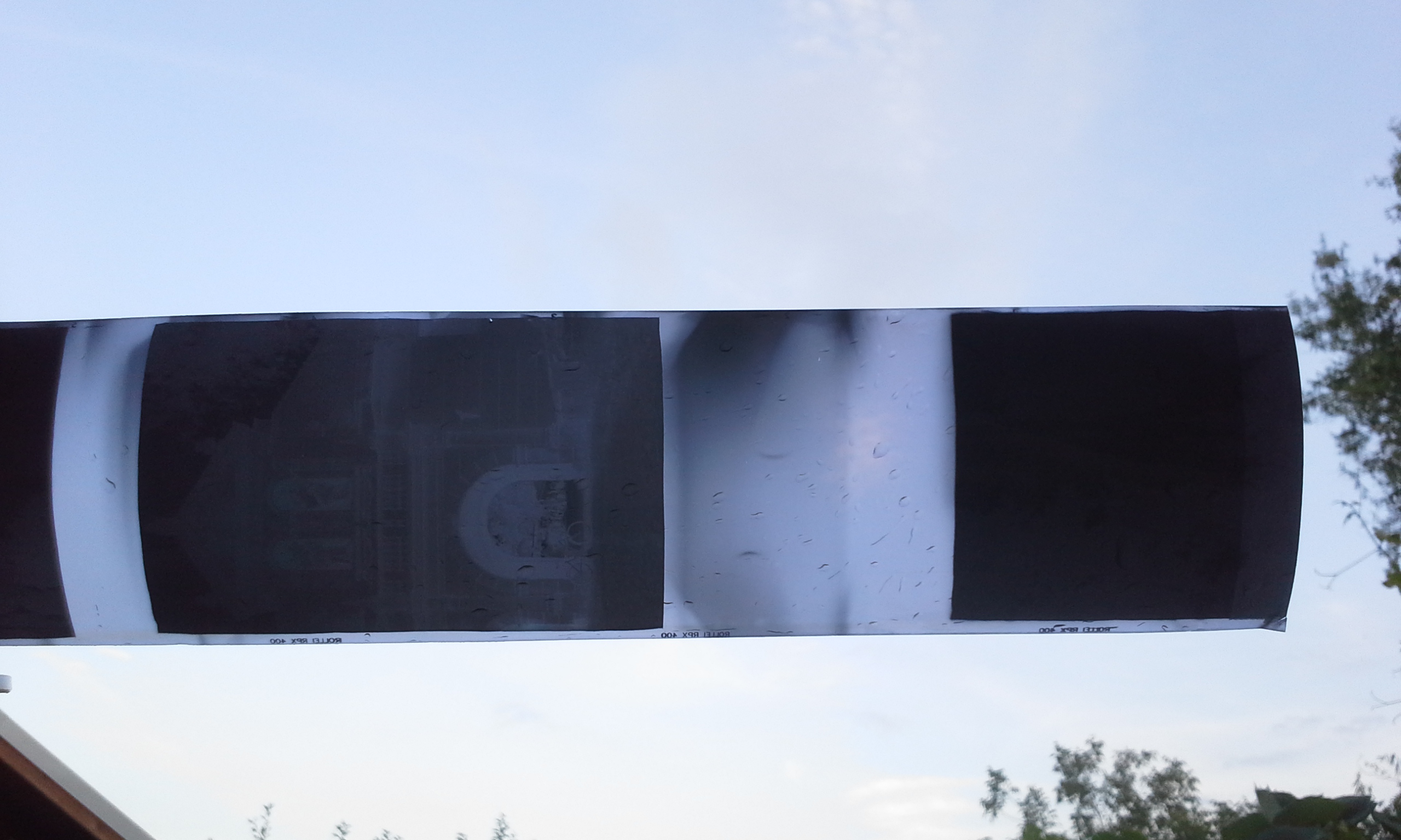

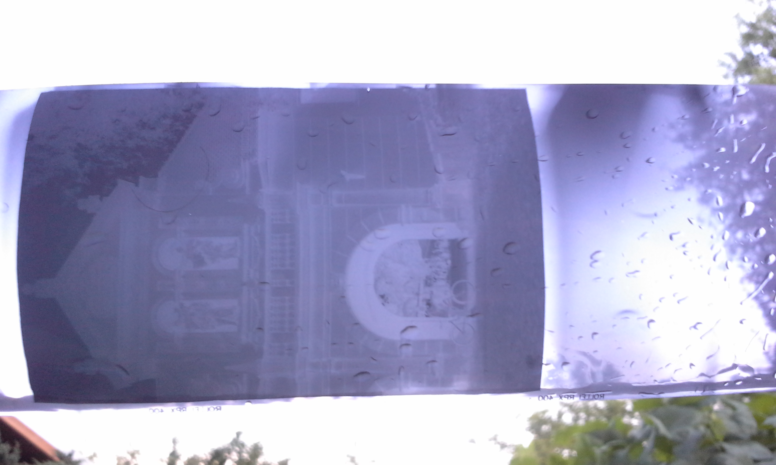

Przecież tu gołym okiem widać jak bardzo prześwietlony jest negatyw. Nie widać kawałka cienia, nawet w głębi bramy. winiłabym raczej migawkę lub światłomierz ew. bląd w ekspozycji.
Posty: 2224
Rozmemłany negatyw
zousan pisze: 20 lip 2019, 12:41 Przecież tu gołym okiem widać jak bardzo prześwietlony jest negatyw. Nie widać kawałka cienia, nawet w głębi bramy. winiłabym raczej migawkę lub światłomierz ew. bląd w ekspozycji.
Nie jest bardzo mocno prześwietlony, to aparat w moim telefonie nie umie dobrze dobrać balansu bieli.
Posty: 10329
Rozmemłany negatyw
Imperitus, a te zaświetlenia to pewnie android dodał. Film jest przewalone o 2 EV minimum.
Rozmemłany negatyw
Już jest kontrast, na szybko w IV:
Tego włosa ściągnij ;-)
