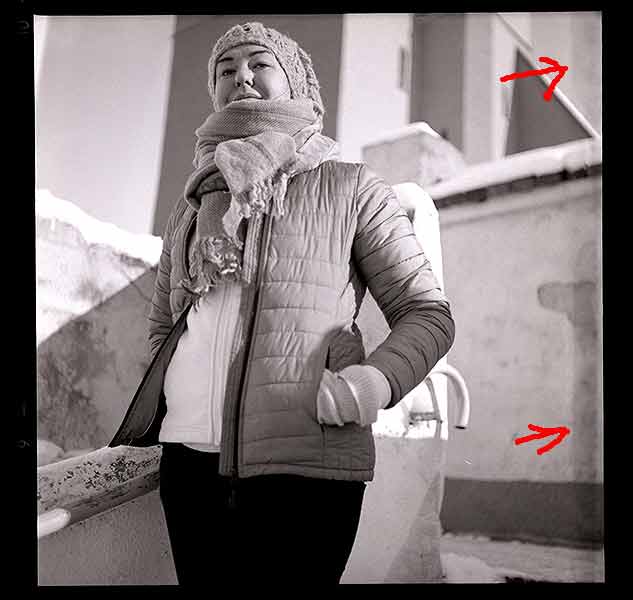

witam,
ostatnio sporo fotografuję Rolkiem i irytują mnie lekko zaświetlone brzegi filmów. nie jest to poziom płynów w koreksie, mieszanie ani sam aparat, film założony w domu w półmroku (3/4 mroku) i przeładowywany w łazience po ciemku do koreksu jest idealny. problem zatem tkwi w ładowaniu i wyciąganiu filmu pod gołym niebem. oczywiście zasłaniam bezpośrednie światło słoneczne barami szerokimi jak rumuńska lokomotywa, jak się da, wejdę do bramy, naświetlona, zaklejona rolka wraca do kondona, kondon do kartonika, kartonik do plecaka, plecak na plecy, plecy mocno osadzone na tyłku i wafel z tego wychodzi, zawsze bardzo delikatne zaświetlenie :shock:
WTF ??? może by podgiąć tę blaszkę, co dociska rolkę w komorze nabojowej Rolleiflex'a? tyle że Rolek mój cud urody, jest w stanie prawie nówka nie śmigany, a Niemiec przecie wszystko wykoncypował jak trzeba, więc co tu poprawiać?

I w ogóle pokaż te zaświetlenia.

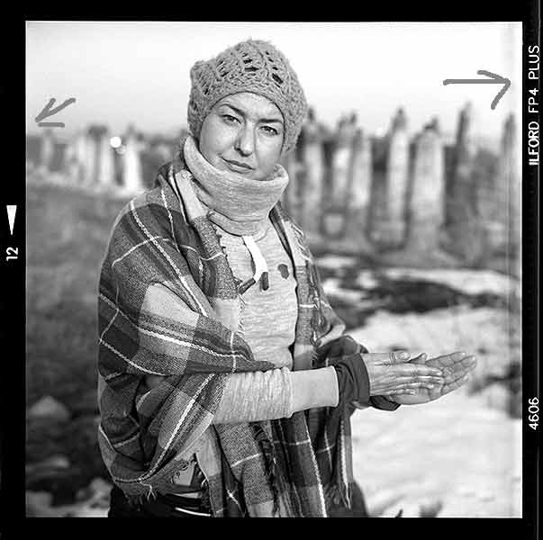

J.A. pisze: 05 mar 2021, 08:13 I w ogóle pokaż te zaświetlenia.
przejrzalem negatywy i okazuje się że z Rolleicord'a (czerwone strzałki) jest podobnie. dziwna rzecz, bo zwykle z jednej strony ale nie na każym negatywie !!!

Rolleiflex - zaświetlone brzegi filmu
Mnie te brzegi wydają się niedowołane, jakby zbyt ściśle przylegały do szpuli koreksu,
a wywoływacz miał utrudniony dostęp do nich ...

Posty: 10476
To jest niedowołanie, widać to na tym zdjęciu. To śą bąbelki.
Zaświetlenie jest na pozytywnie jaśniejsze od reszty.
I na przyszłość. Pokazujemy oryginał, a nie kopię. Czyli w tym przypadku negatyw.
