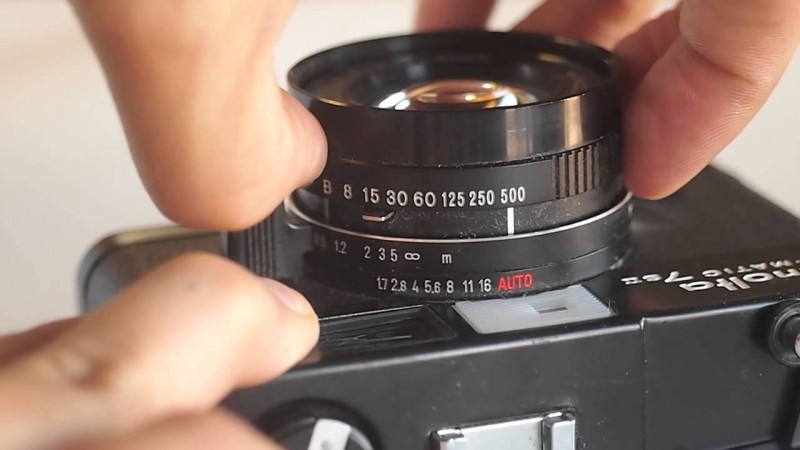

Rollei XF35 - prześwietlone zdjęcia
Bieri13 pisze: 27 mar 2019, 18:58 Czas ustawiony na AUTO
Gdzie?
W Minolcie ustawiasz przysłonę na AUTO, czas ustawiasz sam, liczby od 8 do 500 (czyli od 1/8 sekundy do 1/500).
W Rolleiu wszystko jest na AUTO (w wizjerze wyświetlane są parametry - wskazówka).
Minolta ustawienia:
PS: Wydaje mi się że trochę musisz poczytać o parametrach ekspozycji i w ogóle...co tam na co wpływa...
