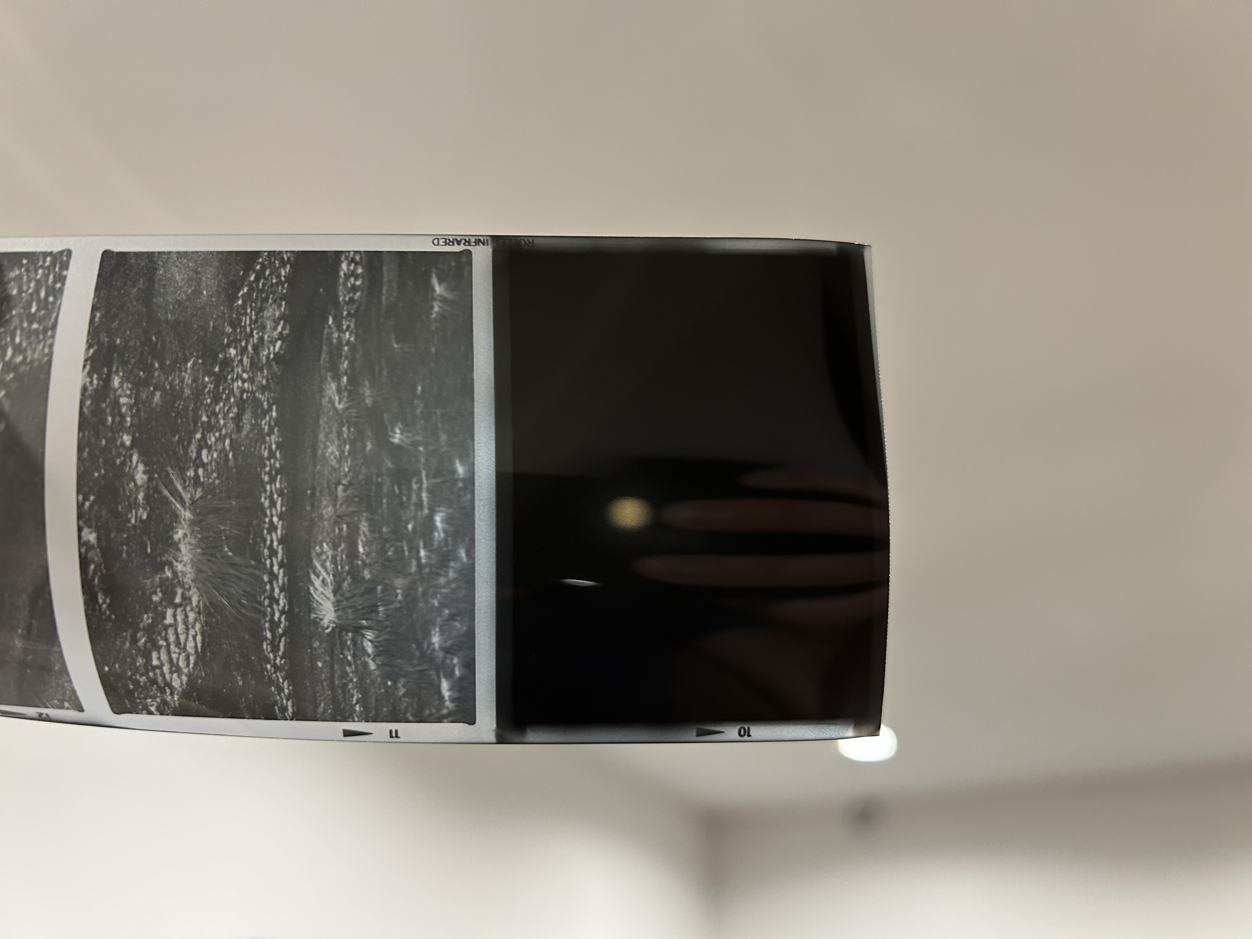

Nie ma takiej możliwości na tym filmie że prześwietlisz go o kilka działek i nic się nie stanie. Albo jednak miałeś filtr albo wydarzyło się coś bardzo istotnego na co nie zwróciłeś uwagi. Poniżej wrzucam jak wygląda klatka naświetlona bez filtra obok prawiłowej.

Wiem co napisałem i jeśli dwie klatki wywołałeś tak samo to nie ma możliwości że jedna wywołała się inaczej a druga inaczej, a dopóki nie pokażesz negatywu to czcza dyskusja. I nie bardzo rozumiem po co ten wątek założyłeś - czy chcesz się zapytać czy pouczać.
