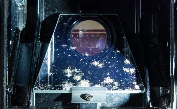

Radziłem sobie samodzielnie z zabawami fotograficznymi aż do dziś... kiedy natrafiłem na problem z aparatem który powoli składam. Zatem zarejestrowałem się i już przechodzę do rzeczy.
Otóż od jakiegoś czasu kompletuję Starta z części zakupionych na bazarach. Jest już właściwie kompletny, jednak mam z nim w zasadzie dwa problemy:
1. Lustro. Jest w stanie katastrofalnym. Zdjęcie przesyłam w załączniku. Nie wydaje mi się żeby dało się to jakoś naprawić (te struktury są pod szkłem). Gdzie można takie coś dorobić i ile może to kosztować?
2. Nie wiem czy uda mi się skalibrować mechanizm ostrzenia, nie znalazłem żadnych opisów jak tego dokonać, a jak znam życie to nie będzie ostrzył równo na obu obiektywach zaraz po zmontowaniu.
Ostatnio zmieniony 07 kwie 2014, 16:02 przez ushuru, łącznie zmieniany 2 razy.
Posty: 10545
ushuru pisze:1. Lustro. Jest w stanie katastrofalnym. Zdjęcie przesyłam w załączniku. Nie wydaje mi się żeby dało się to jakoś naprawić (te struktury są pod szkłem). Gdzie można takie coś dorobić i ile może to kosztować?
Trzeba oddać do srebrzenia (lub zrobić nowe). Zacznij od jakiegoś lepszego zakładu szklarskiego.

W Rzeszowie jest człowiek, który hobbystycznie (mam nadzieję, że mnie nie zabije jak to przeczyta ;) ), już Starta restaurował i to takiego z 1955 roku, łącznie z wymianą lustra, kalibrowaniem wszystkiego od nowa:
http://rkf.rzeszow.pl/viewtopic.php?f=10&t=157

odp.
Jeśli chodzi o napylenie ponowne lustra to najtańsze rozwiązanie to znaleźć zakład naprawy lamp samochodowych. Takie napylenie w zakładzie samochodowym kosztuje niewiele, niestety powłoka taka jest delikatna i podatna na starcie, więc najlepiej w ogóle tego nie dotykać tylko od razu zamontować.
Inny sposób to znaleźć jakiegoś starego polaroida z lustrem i dociąć odpowiedni wymiar.

ushuru pisze:- ogarnać lustro
Popytaj znajomych, daj ogłoszenie, poszperaj na Al..o - może znajdziesz "złachanego" Lubitela. One mają dobre lustra. Będzie pasować.

Jedyny jak to określiłeś "złachany" Lubitel na części to ten:
http://allegro.pl/lomo-lubitel-166-i4126388993.html
tylko z tego co widzę to jakieś truchło w stanie bliżej nieokreślonym, nie wiem czy warto brać - wolałbym żeby się nie okazało że kupię trupa z równie kiepskim lustrem.
