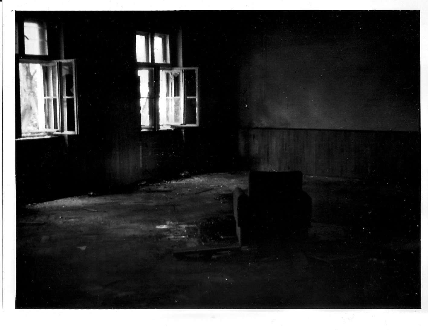

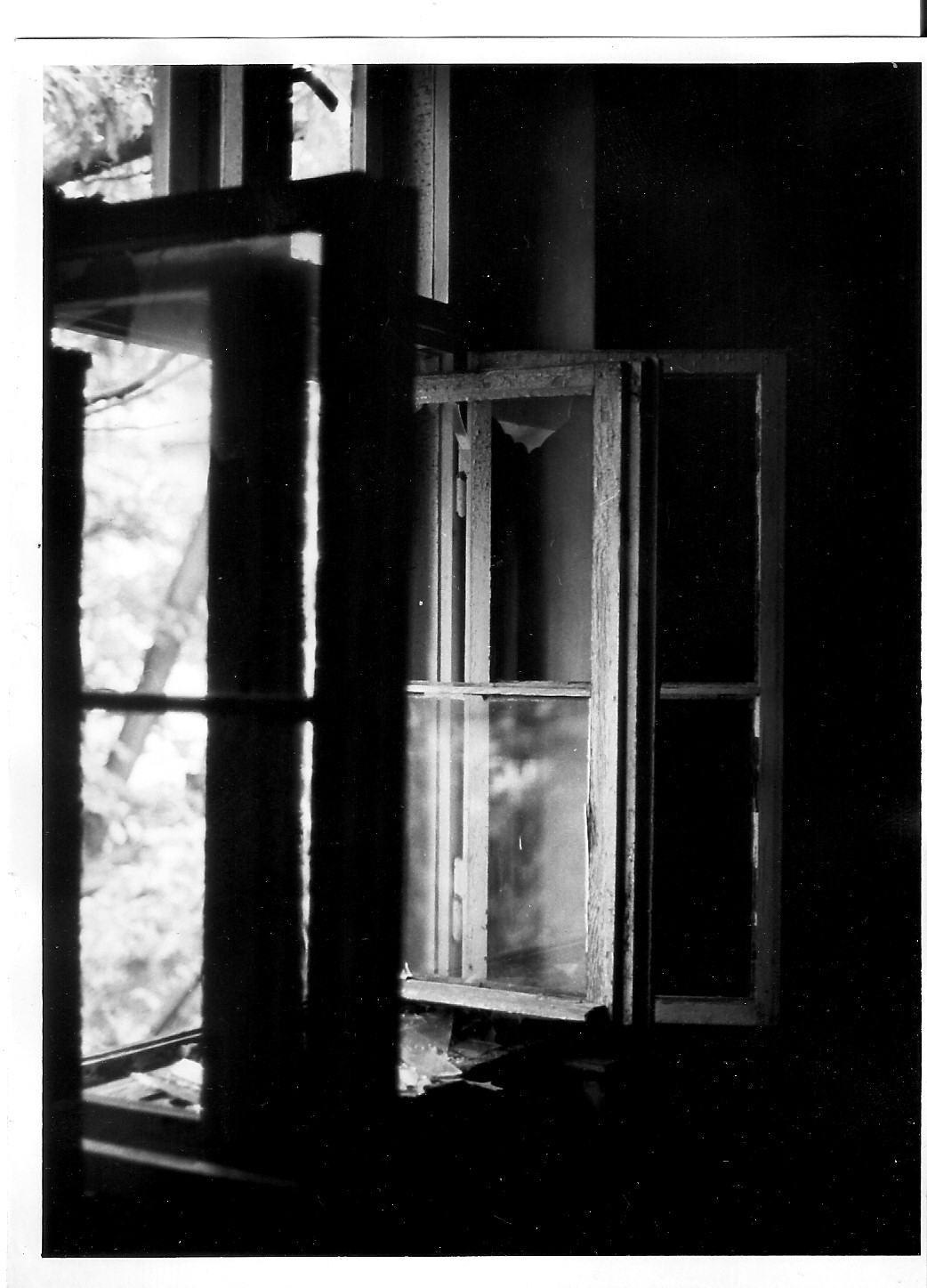

Więc w odpowiedzi, ;p już jakiś rok przeszedłem z zenita z pomiarem TTL na Revueflex AC2. Chodź często zenit ze mną jest na wyjazdach, gdyż do Revue pakuje slajd kolorowy, a do zenita film czarnobiały, lubię oglądać slajdy na ścianie, ale też nie pogardzę fajnymi odbitkami w antyramach :D. Negatyw wywołem jak 200, i w sumie hmm nawet tego nie odczułem że został przewołany, kadry fakt były bardzo jasne, ale bez problemu szlo z nich odbijać na papier

Borys94 pisze:kadry fakt były bardzo jasne, ale bez problemu szlo z nich odbijać na papier
Bo było ciemno ;-) Efekt nocy polega na niedoświetleniu. Zauważ, że najwyższe światła pozostały nienaruszone, czyli - jakby pomiar TTL w zakresie cieni działał w Zenicie prawidłowo, otrzymałbyś zdjęcia prześwietlone.
