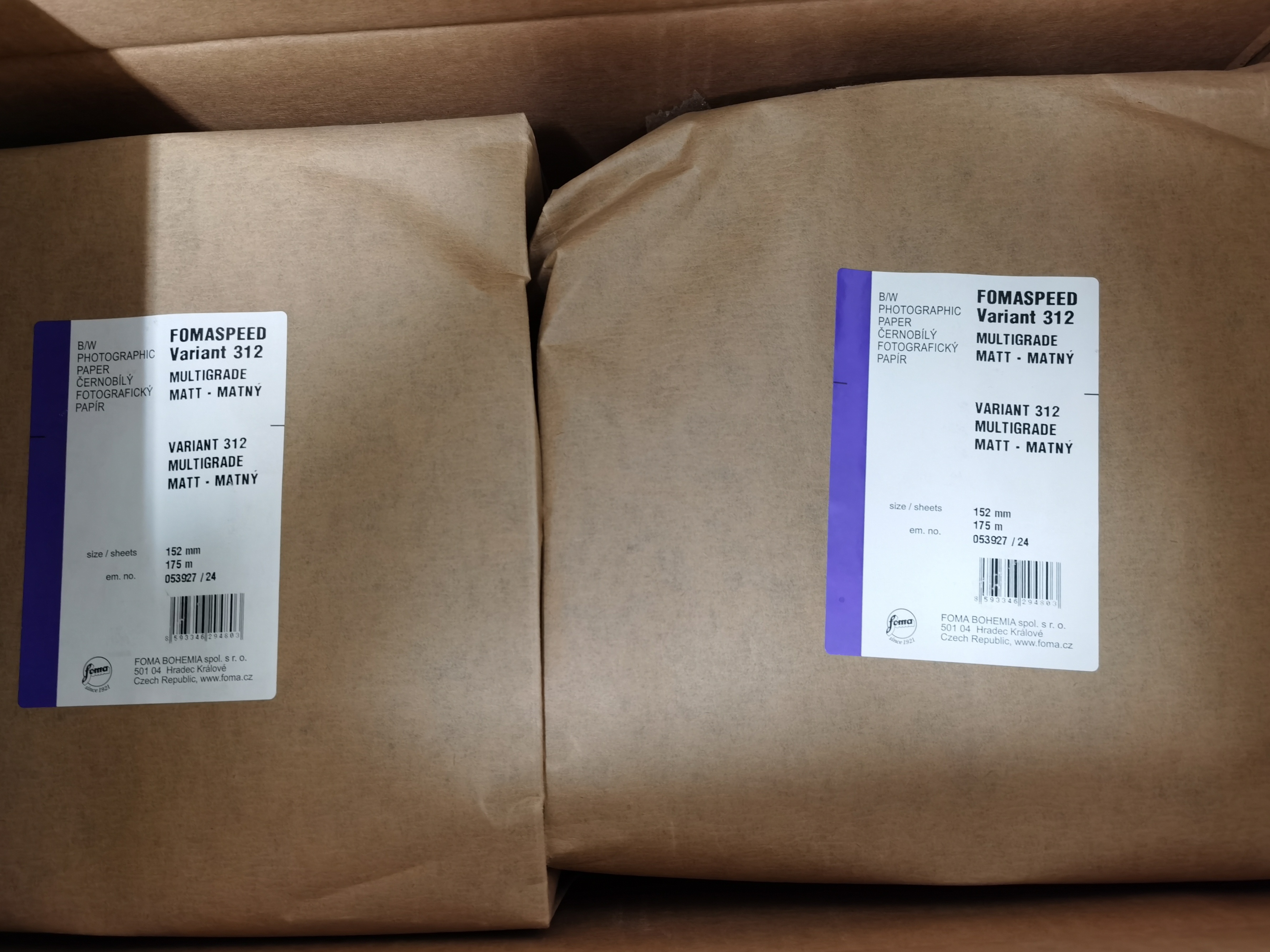

slazyk_art pisze: 09 kwie 2020, 13:44są papiery bw w rolach do kupienia?
Są! (a raczej były, bo wziąłem ostatnie 2 paczki)
