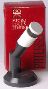

siema mam pytanie jak uzyc "micro focus finder" bo kupilem go do ustawiania ziarna ale nie wiem jak go uzyc. prosze o odpowiedz bede bardzo wdzieczny:)
to jest to użądzenie:)

Stawiasz pod powiększalnikiem przystawiasz oko i ustawiasz ostrość tak, aż ziarno w lupie będzie "ostre" :)

najpierw regulujesz okular tak, aby włos widoczny przezeń był ostry. następnie ustawiasz lupkę na samym środku deski pod powiększalnikiem, zerkasz jednym okiem równocześnie kręcąc śrubą mikro. uwaga! obraz jest bardzo jasny w pierwszej chwili będziesz miał problem, żeby cokolwiek zobaczyć. ponadto trzeba trochę poćwiczyć akomodację, żeby złapać ziarno. po trzecie, w przypadku filmów wywołanych bardzo drobnoziarniście, trzeba ustawić lupkę na granicy świateł i cieni, inaczej ciężko się dopatrzeć ziarna. ja z początku też miałem problemy z tą lupką, o mały włos a bym reklamował. o!

rbit9n pisze:najpierw regulujesz okular tak, aby włos widoczny przezeń był ostry.
O tak, tak. Jest tam włos i o nim nie wspomniałem :(

A wcześniej powinieneś wyregulować lupkę do swojego oka. Popuszczasz śrubkę przy okularze, ustawiasz okular tak by "nitka" w okularze była "ostra" i dokręcasz śrubkę.

dzieki wam :)gorlice hehhe jakbym byl na mikescu to bym pomogl:) sprobouje i dam wam znac co mi wyjdzie bo ja nic nie widzialem w lustrze jak probowalem.

Sprawdzalem ta lupe i dziala:) dziekuje za podpwowiedzi:) :mrgreen:
