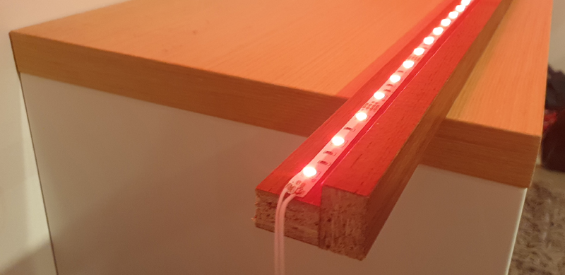

Witajcie.
W najbliższą sobotę chciałbym po baaaaaaaaardzo długim czasie wejść do ciemni. Planuję naświetlać papier Fomaspeed Variant 313. Z całym sprzętem rozkładał się będę w... łazience. Do dyspozycji mam dość sporo miejsca, blisko wanna i... WC. ;)
Przekopałem forum i już wiem, że żarówki którymi dysponuję są "beee". Ze starego sprzętu oświetleniowego została mi do dyspozycji jedynie bardzo stara lampa z filtrem f-05.
Ale... wyczytałem też że niektórzy z Was stosowali diody czerwone. Najlepsze te z długością fali 660nm. Ale z powodzeniem stosowano też taśmę led z używanym wyłącznie torem czerwonych diód. Pisaliście że światło najlepiej gdyby było odbite od ściany. I tutaj pojawia się moje pytanie. Czy takie rozwiązanie jak na poniższym zdjęciu (przepraszam za jakość, ale fotka cyknięta grabiami ;) ) ma szansę powodzenia? Taśma przysłonięta jest pionowym elementem, aby świeciło prosto na skośny sufit. Przed tą szafką planuję zainstalować blat na którym rozłożę się z powiększalnikiem, kuwetami, etc...
Czy ktoś korzystał może z podobnej konfiguracji? Może pomyśleć jednak o dodatkowym przytłumieniu tej taśmy? Za wszelkie podpowiedzi z góry dziękuję.
Bajdełej. O sposobie sprawdzenia czy światło nie zaświetla papieru znam. Na pewno go zastosuję, ale może jest ktoś kto na dzień dobry powie "to na 100% nie zadziała" to będę kombinował inaczej. Wiem że zdecydowanie lepiej do pracy byłoby umieścić źródło światła nad głową, ale nie mam za bardzo warunków do takiego montażu.

Nie sądzę, żeby ktoś dał głowę za powodzenie takiej misji. Nie ma rady - musisz swoją konfigurację sprawdzić. Stawiam, że siła światła będzie wymagała baaaardzo dużego zmniejszenia. Obecnie mam taśmę z diodami czerwonymi, przechodzę na oświetlenie MIRA.

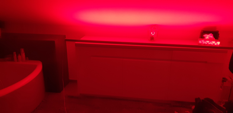

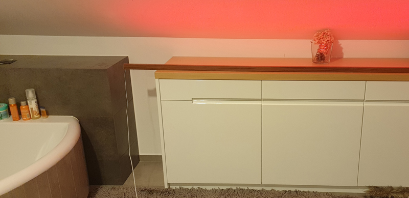

A więc tak. Testu monety "z braku czasu" nie zrobiłem. Z racji tego że w dniu wczorajszym miała być tylko zabawa to tak na szybko sprawdziłem w/g tej metody o której pisałem. Żarnego wpływu przez czas około 2 minut.
Ale... jedna lampa (staaaara z żarówką 15W, więc świeciła nie za mocno) stała ok. 30cm od kuwety z wywoływaczem. Z kolei ta listwa z naklejonymi ledami wylądowała na podłodze bezpośrednio przy ścianie i zasłonięta była drugą listwą, aby nie świeciła bezpośrednio na pomieszczenie (1,5 od kuwet i 3,5m od powiększalnika). Generalnie służyła ona tylko do lekkiego rozjaśnienia łazienki, aby nie zabić się przy relokowaniu oraz żeby łatwiej można było obrać jakiś azymut przy łazienkowej relokacji. ;) Powiększalnik stał dobre 3 metry od najbliższego źródła światła.
