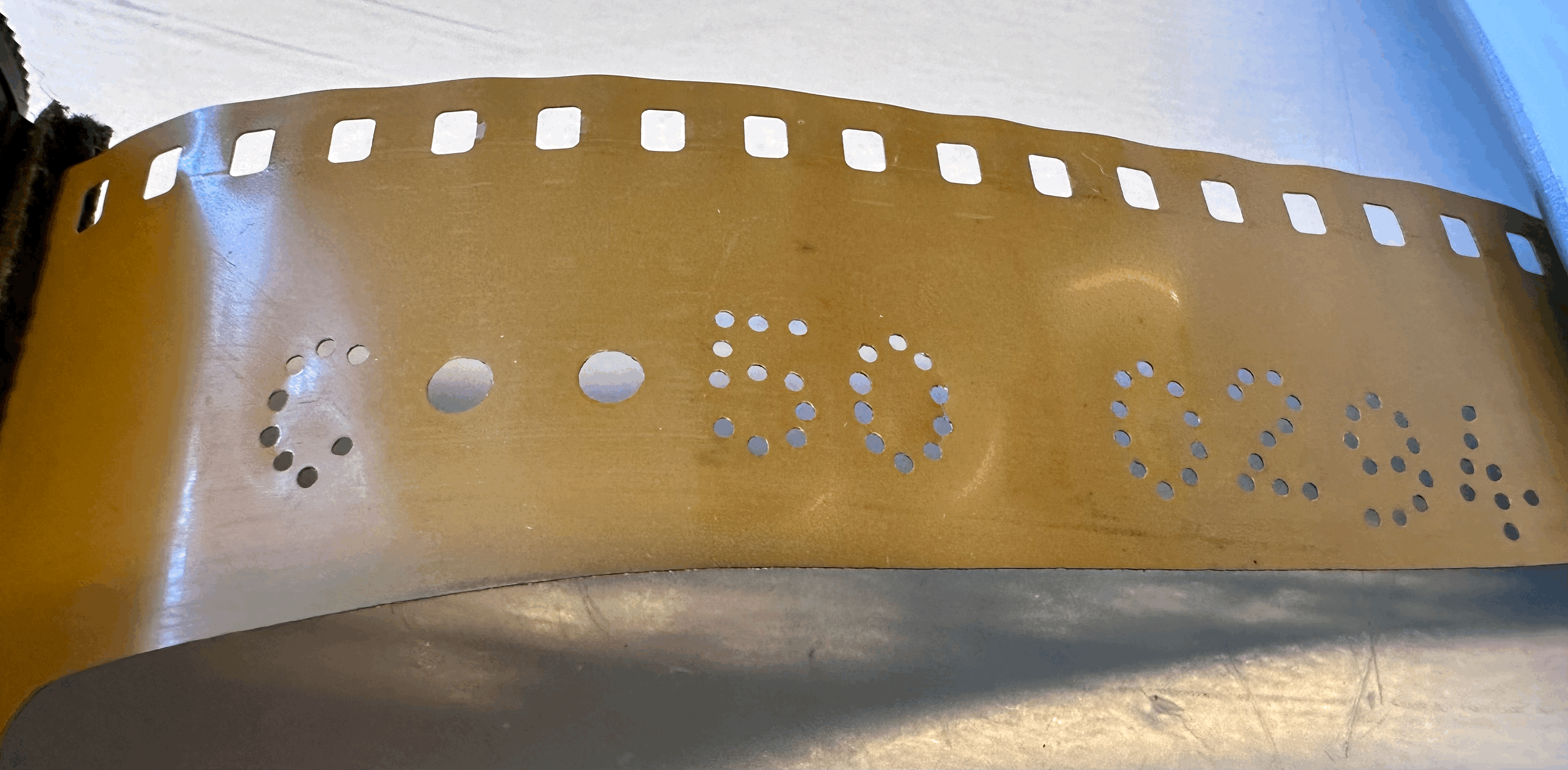

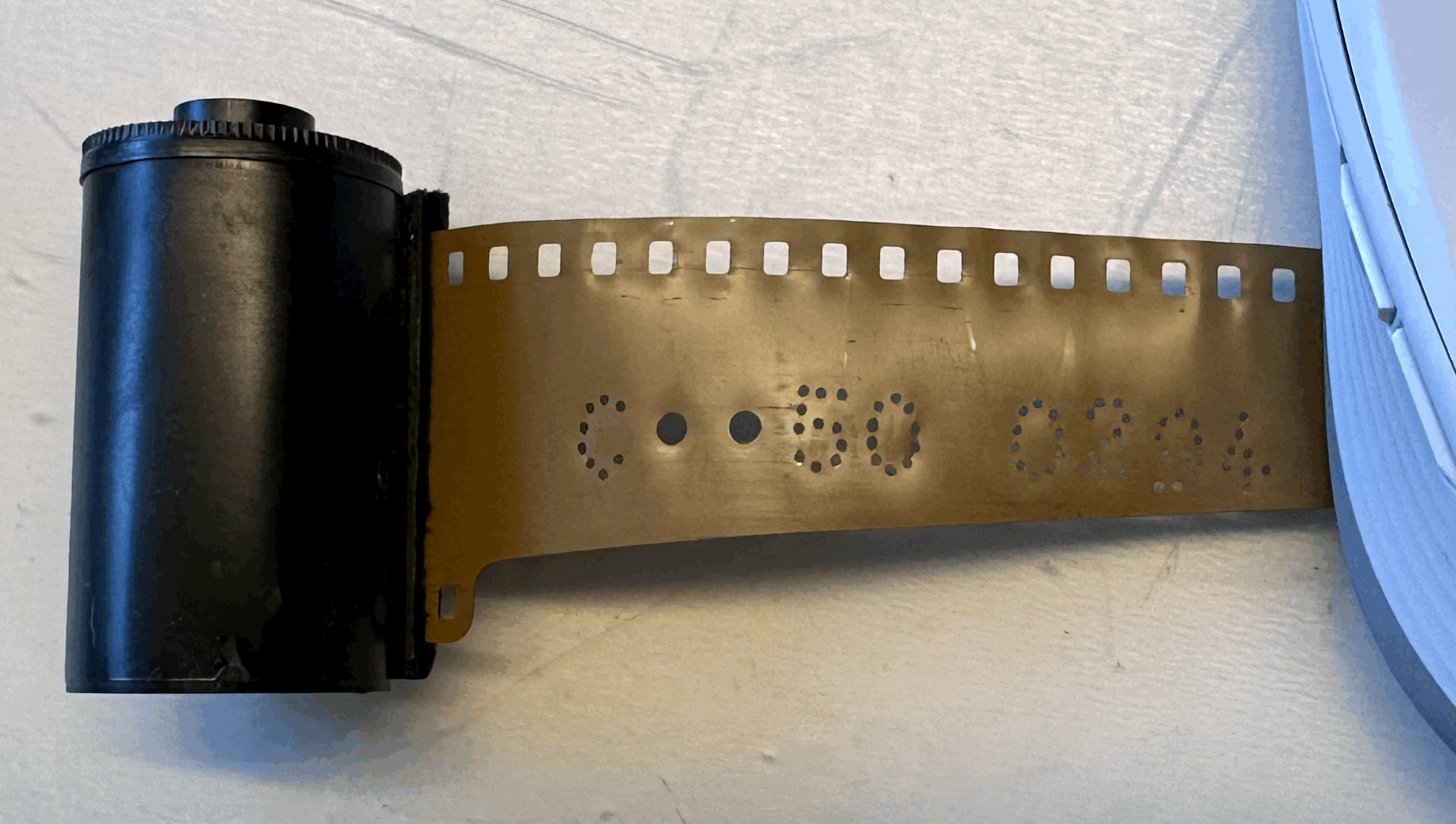

Dzień Dobry
Po zmarłym pasjonacie. fotografii przekazano mi aparat ZENIT 11. Okazało się, że w środku jest negatyw. Nie bez trudu udało mi się go zwinąć do kasetki i ... zagadka. Kasetka nie ma żadnych oznaczeń. Jest po prostu czarma tak jak kasety do wielokrotnego użycia. Żadnych symboli na kasetce. Konstrukcyjnie przypomina coś w stylu ZSRR. Na rozbiegówce negatywu jest wyperforowany taki oto tekst: "C <dziurka><dziurka>0294". Tak naprawdę to nawet nie wiem czy jest to negatyw kolorowy czy B/W. Wyglada raczej na coś do koloru bo strona światłoczuła jest w kolorze beżu czy też mlecznego brązu. Strona druga ma kolor szary czy też szaro-brązowy. W swojej dość długiej "karierze" używałem masę różnych nośników, ale nigdy z czymś takim się nie spotkałem. Może jest tu ktoś ze znajomością tegoż dziwadztwa. Może to jest np. niskotemperaturowy negatyw ZSRR do koloru (odpowiednik ORWO z NRD)? Tak czy inaczej jakaś wskazówka co to jest i jak to wywołać byłaby mile widziana z wdzięcznością.
Tomek
Posty: 10511
Pytanie do historyków - co to za negatyw?
zrób tego zdjęcie od strony podłoża. To może pomóc.
Big_Lynx
Posty: 180
Rejestracja: 12 wrz 2010, 20:51
Post autor: Big_Lynx »
Proszę bardzo

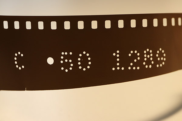

Fredrixxon
Posty: 409
Lokalizacja: Gdańsk
Post autor: Fredrixxon »
Ha, podłączę się do pytania, bo miałem kiedyś w ręku podobnego dziada. Próbowałem po kodach kodaka coś pokminić, ale porażka generalnie, czyli ogólnie lipa.
Na pewno radziecka błona barwna o czułości 50 GOST (ok. 50 ASA). Prawdopodobnie jest to slajd Свема ЦО-50Д (Cvetnaja обращаемая 50 GOST/ASA do światła dziennego). Produkowano jeszcze negatyw barwny ДС-4, również o czułości 50 GOST/ASA do światła dziennego. Bardziej stawiałbym na slajd, ponieważ robiłem na takich filmach i przypominam sobie, że miały takie właśnie końcówki.
Obawiam się, że obraz utajony na tym filmie jest już dalece zdegradowany i jeśli cokolwiek poza siwym dymem się ukaże to będzie cud. W czym to będzie wywołane to już nie ma znaczenia. Kolorów i tak nie będzie bo trudno o to było nawet na stosunkowo świeżych filmach (przeterminowanych tylko kilka lat, ale nie przechowywanych w lodówce). Świeże slajdy starannie naświetlone i obrobione dawały sensowne odwzorowanie barw, dla mnie bardziej naturalne niż zażółcone ORWO.
Procesy negatywowy i odwracalny były dla tych materiałów kompatybilne z odpowiednimi procesami ORWO a nawet niskotemperaturowej AGFY.

Fredrixxon
Posty: 409
Lokalizacja: Gdańsk
No i już jasne. Dzięki.
EDYTA:
Czy ostatnie cztery cyfry mogą oznaczać datę przydatności do spożycia?

Fredrixxon
Posty: 409
Lokalizacja: Gdańsk
Kojarzy się z datą, ale dwie sztuki to zbyt mała próbka, by coś mniemać, albo też i nie mniemać.
To są numery emulsji.
Fredrixxon
Posty: 409
Lokalizacja: Gdańsk
Jak juz zaszliśmy tak daleko, to rozwalmy to do końca: te większe dziurki, przed pięćdziesiątką? slajd-negatyw, dzienne-sztuczne? Czy nic nie znaczą?
Na pewno coś znaczą. Przeszukałem cały rosyjski internet, nawet fora i oferty sprzedaży, i nic nie ma. Musiałbym się zalogować na jakieś forum i zapytać. Ktoś na pewno będzie wiedział. W pewnym momencie filmy ORWO też były znaczone dziurkami na rozbiegówce, ale to był inny system, bez czytelnych znaków i numeracji.
Posty: 10511
No ja pamiętam, że były wprost opisane dziurkaczem typu UT18, UK17, NC19.
Natomiast filmy konfekcjonowane przez radzieckich miały charakterystycznie przycięty ogonek, jak te wyżej.
Big_Lynx
Posty: 180
technik219 pisze: 05 lip 2023, 20:58 W czym to będzie wywołane to już nie ma znaczenia. Kolorów i tak nie będzie bo trudno o to było nawet na stosunkowo świeżych filmach (przeterminowanych tylko kilka lat, ale nie przechowywanych w lodówce). Świeże slajdy starannie naświetlone i obrobione dawały sensowne odwzorowanie barw, dla mnie bardziej naturalne niż zażółcone ORWO.
technik219, Dziękuję za odpowiedź. Na upartego to pewnie bym nawet rozważył z odczynników chemię do ORWO ale zgadzam się, że sensu to zupełnie nie ma. Tym bardziej, że aparat w lodówce nie czekał. Czy ktoś próbował cross-wywołać takie "przeźrocza" bez odwracania po prostu w chemii B/W? Ma to w ogóle sens?
Fredrixxon
Posty: 409
Lokalizacja: Gdańsk
Trudno to próbą nawet nazwać - po prostu wrzuciłem mojego do d23 na 10 minnut. Czarna noc na Zanzibarze.
