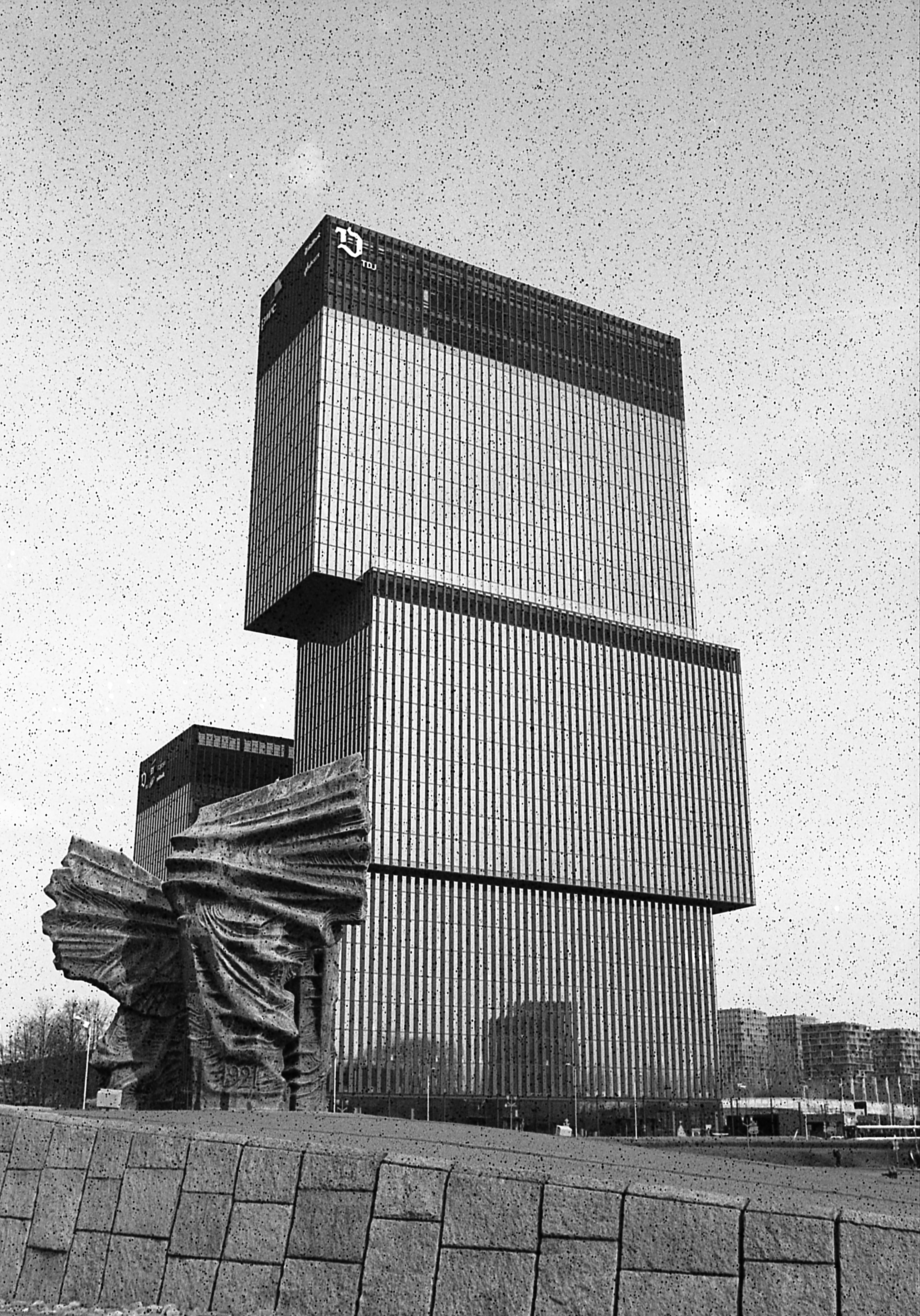

Mam do was pytanie Wywołałem Orwo UN54 w PYRO-HD i co nie tak poszło podczas wywoływania że skany wyglądają tak ? Mieszanie przez pierwsze 30sek . potem co minutę 10 sek . około 4 przewrotki .Przerywanie wodą w temp. 20 C i utrwalanie w utrwalaczu TF-2.

Wyglada na wade negatywu, albo inwazja insektów, ktorych nie zauważyłes ;-)

Negatyw jest ok ponieważ wywołalem go wczesniej w kodaku d-96 i bylo dobrze.

combat69 pisze: 01 mar 2024, 16:21 Negatyw jest ok ponieważ wywołalem go wczesniej w kodaku d-96 i bylo dobrze.
To negatyw wielokrotnego naswietlania byl? ;-)
Jesli stawiasz na chemie, to poswiec kawalek jakiego negatywu i bedziesz mial pewnosc

oKuba pisze: 01 mar 2024, 16:25 To negatyw wielokrotnego naswietlania byl?
:-) Negatyw sobie sam nawijam z puszki :lol:

combat69 pisze: 01 mar 2024, 15:24 co nie tak poszło
Nie dość że czarne piegi to jeszcze przefasował budynek ;-)

combat69 pisze: 01 mar 2024, 17:25 Negatyw sobie sam nawijam z puszki
No to w czym problem aby sprawdzić?

oKuba pisze: 01 mar 2024, 17:53
Własnie wczoraj próba kilku klatek z 510 Pyro i jest ok, W Pyro-hd były użyte składniki od innego dostawcy , więc dojdę ktory ze składników to spowodował .
