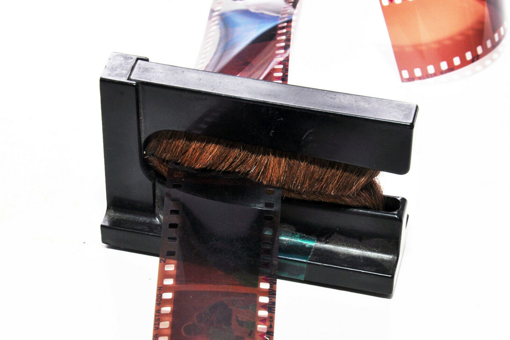

Zagotowanie wody w ciemni to sprawdzona metoda,można jeszcze użyć szczoteczkę antystatic.
Uzależniony od fotociemni .
