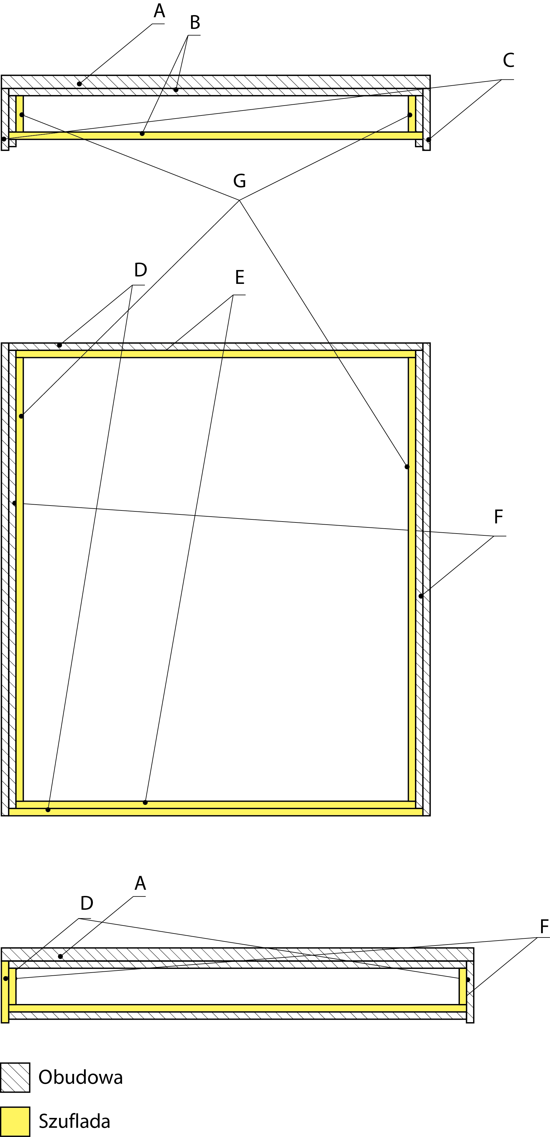

Posty: 10327
taharii pisze:Dobrze, nie musi, powinna.
Nawet nie powinna. Może mieć.
Literami są oznaczone identyczne elementy. Na żółto szuflada, kreskowane - skrzynka.
Daje 100% światłoszczelności nawet dla papieru wyjętego z paczki.
