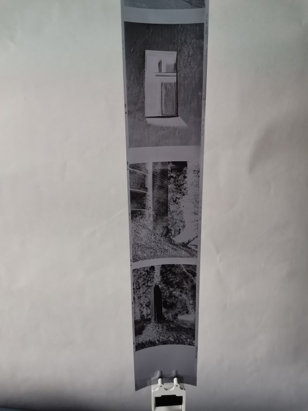

technik219, film właśnie się płucze, wygląda zupełnie normalnie, skany będą w przyszłym tygodniu. Fajne, da się, ale chyba nie będę tego powtarzał, za długo
Posty: 2260
Przeterminowana chemia
Od strony podłoża emulsja jest beżowa, wygląda na to że wywoływacz nie dotarł aż do podłoża

Trochę tak, na dwóch klatkach miałem otwarty obiektyw bo zapomniałem zamknąć po kadrowaniu, są jednolicie zaczernione, ale nie bardziej niż najmocniejsze światła z reszty filmu. Męczy mnie sposób wymiany kaset w tej Mamiyi, chyba jednak ją sprzedam

Wyszedł zupełnie prawidłowo, ale tak jak napisałeś J.A., to będzie na sytuacje awaryjne. Nie chce mi się czekać 24 godziny na film

Temperatura pewnie 18-20 stopni, jedna zmiana roztworu, po mniej więcej 12 godzinach, 2x 500ml 1+1000. Całkowity czas niecałe 24 godziny

Czyli wywołałeś film w 1 ml R09.
