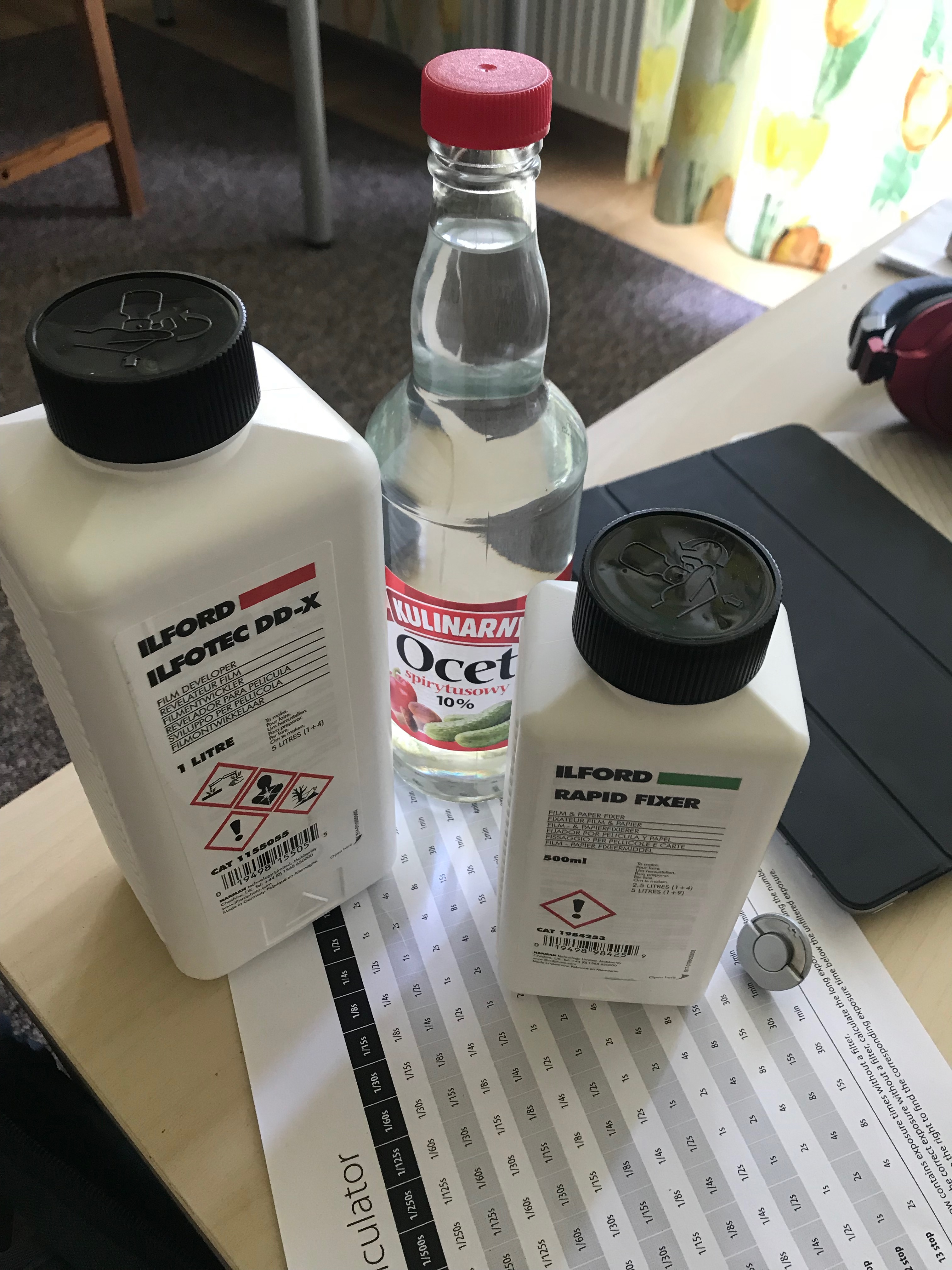

apphex pisze: ze wszystkich za i przeciw wyszło mi, że powinienem kupić DDXa (interesuje mnie forsowanie bo robiłem to też z C41).
We wspomnianej ulotce Ilord pisze: „We do not recommend push processing using reused developers”. Więc być może masz jeden problem z głowy. ;-)
ad1. to to poćwiczę..
ad2. no, ale każdy wie, że to marketingowe teksty ;) życie weryfikuje wszystko. A tak na poważniej chyba zostaje mi zaryzykować
a trunki już kupione...
