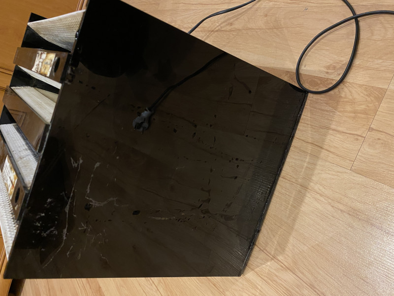

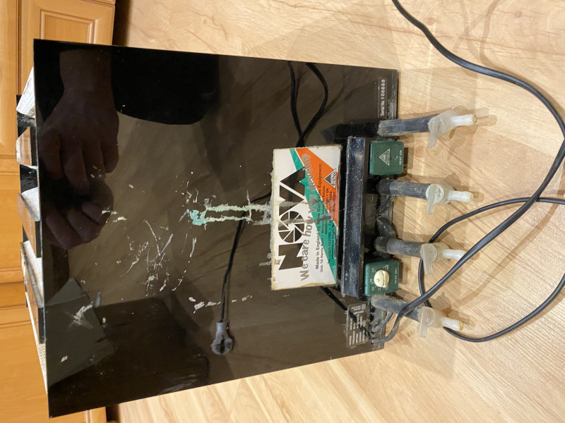

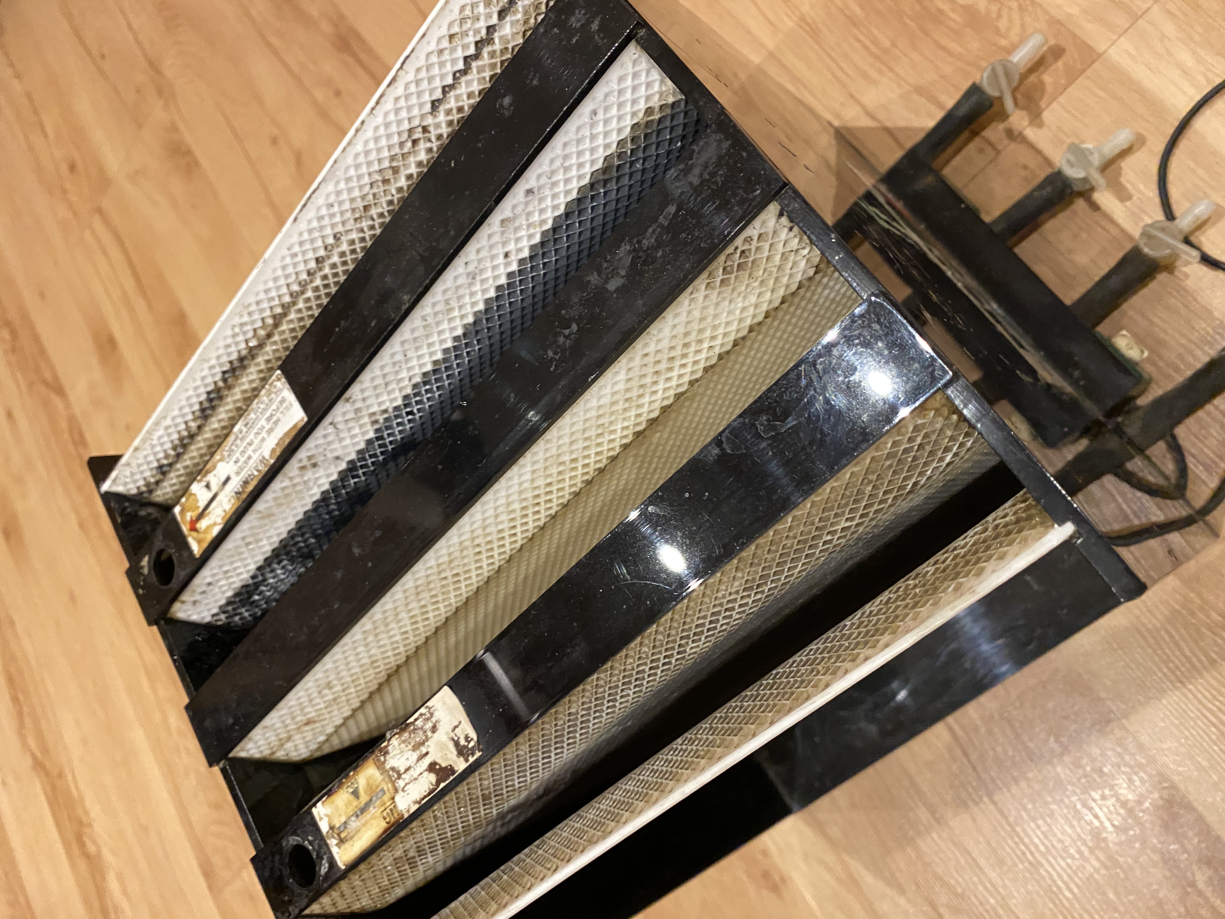

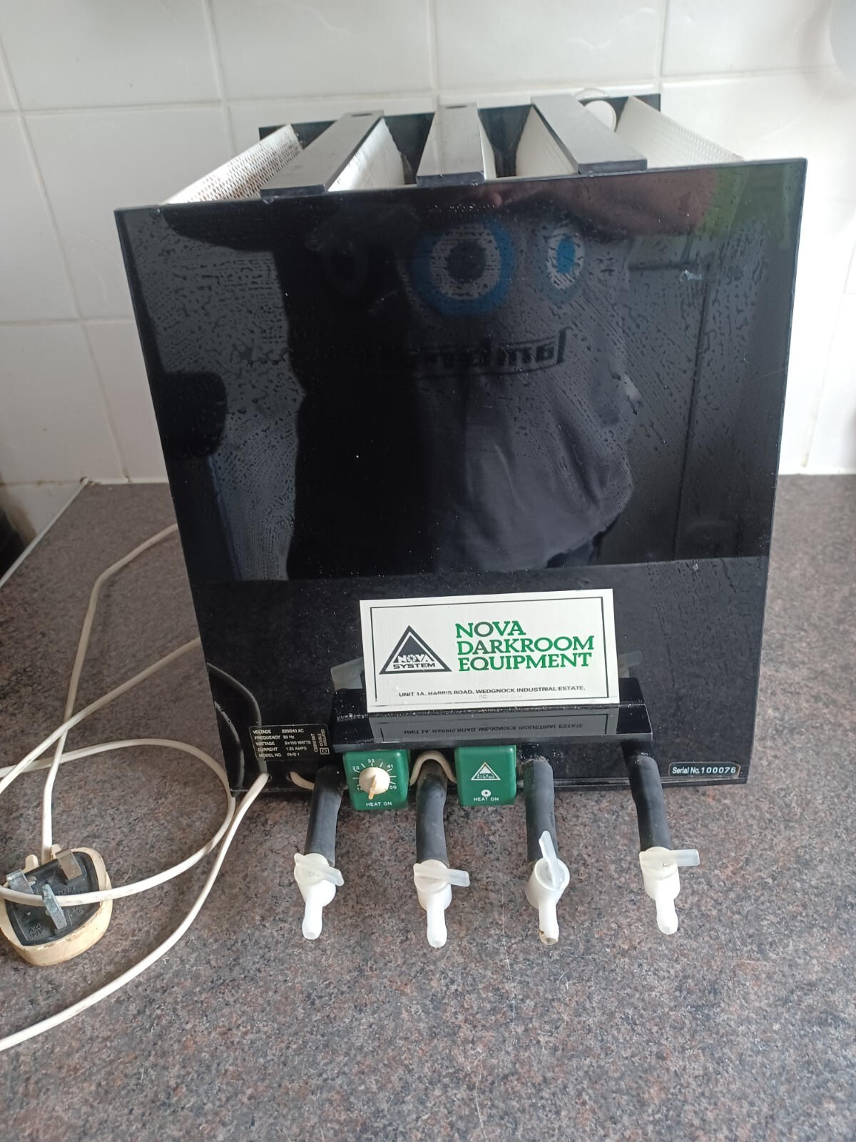

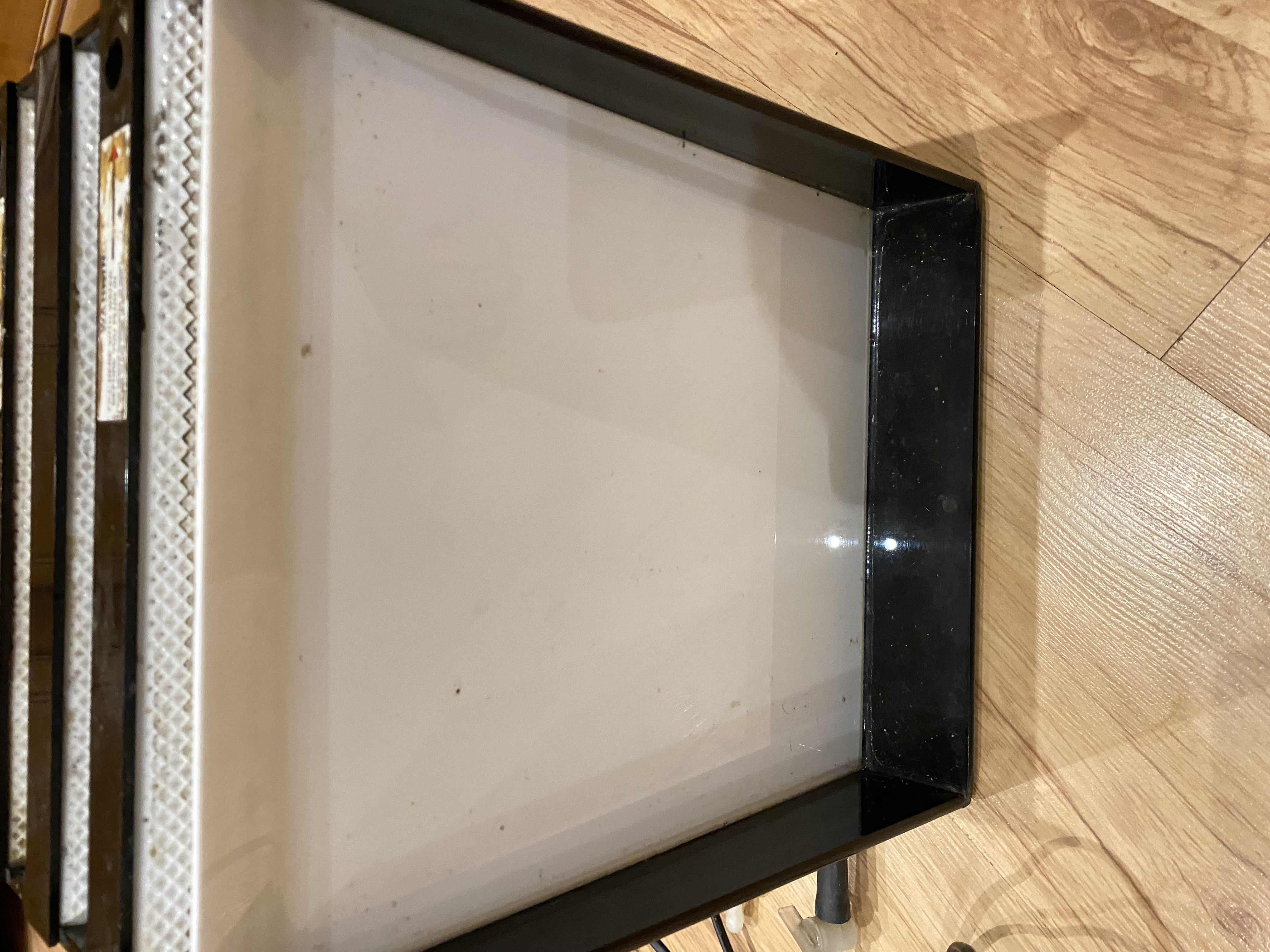

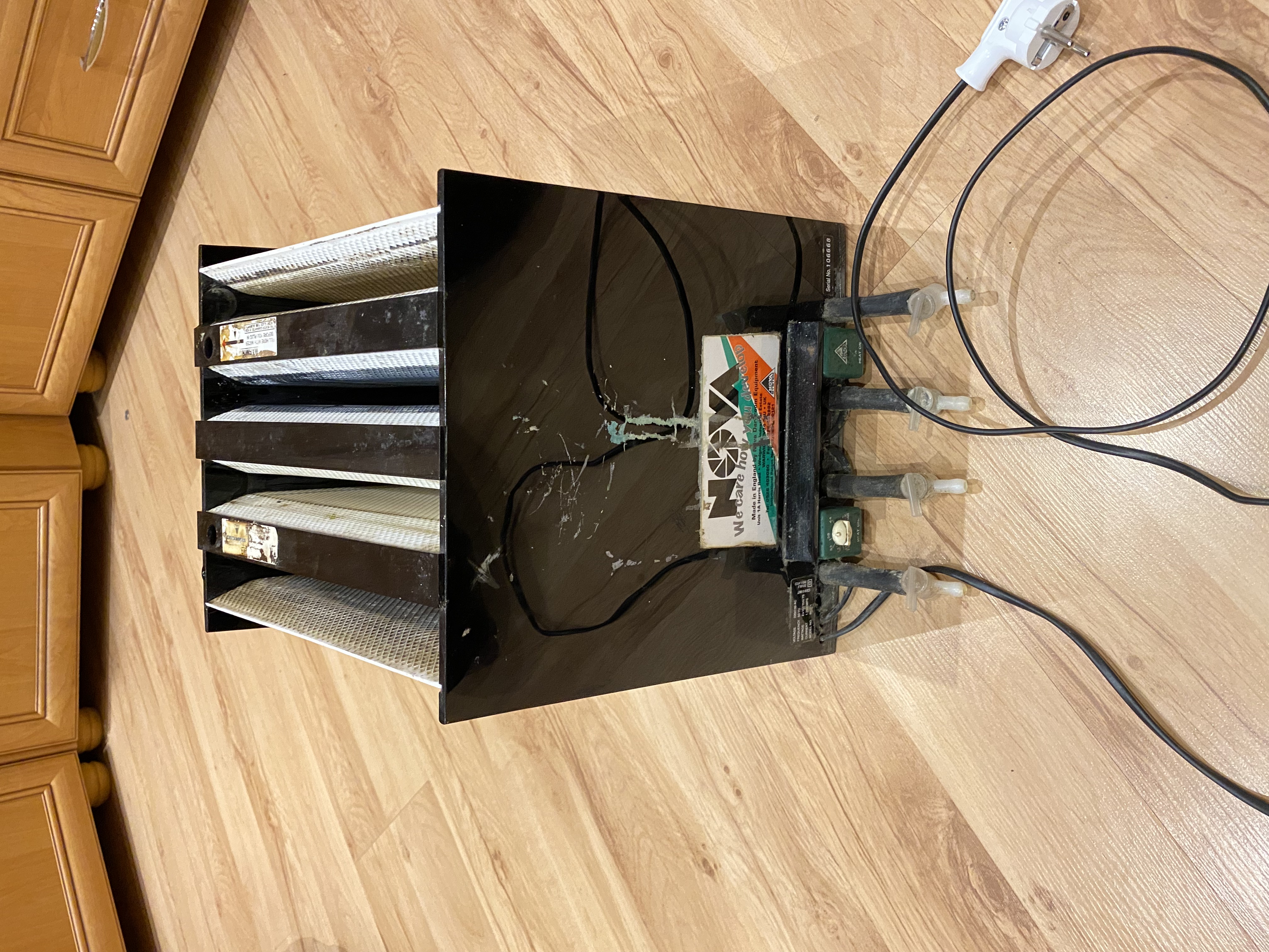

Witam wystawiam na sprzedaż procesor nova . Stan jest opłakany bardzo ubrudzony i uszkodzony , widać na zdjęciach działał aż coś nie strzeliło w nim i już nie włącza się , może komuś się przyda jako dawca lub do regeneracji cena 200 zł razem z wysyłka .

Pracowałeś na nim, czy pochodzi z mniej znanego źródła? Zupełnie nie daje znaku życia? Moment "strzału" można jakoś opisać, strzał, zapach spalenizny, jakiś błysk? Zastanawiam się, czy on jest do uratowania... Znamy konkretnie model urządzenia?

miki11 pisze: 07 maja 2025, 23:20 Pracowałeś na nim, czy pochodzi z mniej znanego źródła?
Kupiłem go kiedyś w Irlandii działał normalnie . Nie dawno po podłączeniu zaczął grzać tak jak powinien i nagle wydał dźwięk w postaci tak jak by wyłączyć włącznik światła . Co do nazwy wydaje mi się że to tylko nazywa się processor Nova .

brylek pisze: 08 maja 2025, 05:49 Nie dawno po podłączeniu zaczął grzać tak jak powinien i nagle wydał dźwięk w postaci tak jak by wyłączyć włącznik światła
A zaśmierdział? Może być po prostu bezpiecznik. Chociaż nawet, jeżeli bezpiecznik, to z jakiegoś powodu.
Może da się naprawić częściami z jakiegoś tostera, wygląda podobnie.

Nic się nie paliło i nie śmierdziało 😀

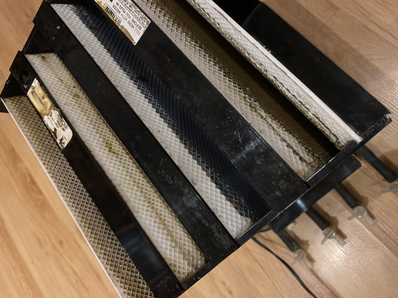

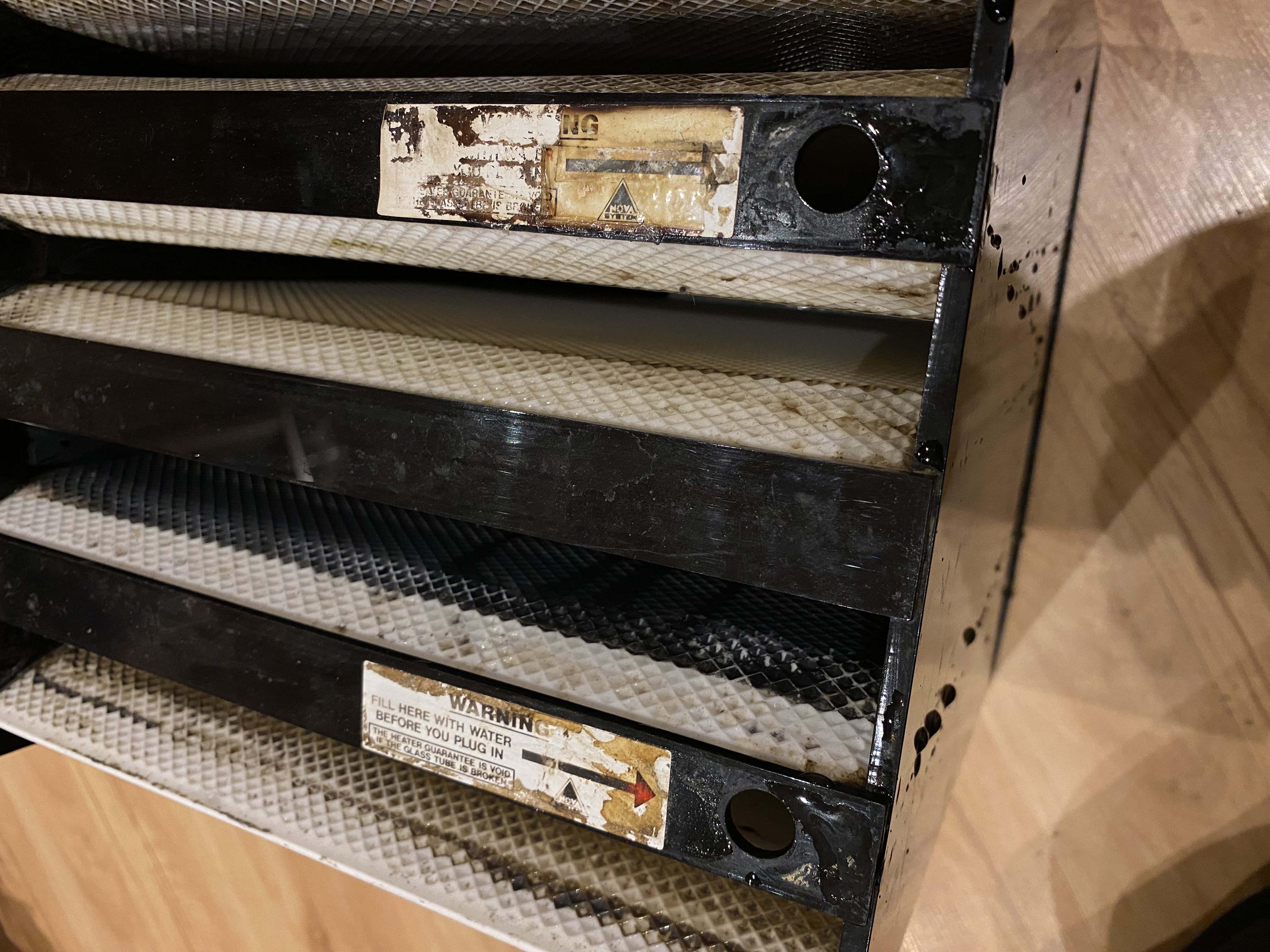

Tu zgodności z koreksami żadnej nie będzie. To "ręczny" procesor do papieru. Do arkusza mocowało się odpowiednie klipsy, żeby odbitka nie opadała na dno pionowych komór i tak wisząc w poszczególnych kąpielach można było wywołać kolorowe powiększenie. Komory znajdowały się w płaszczu wodnym, który utrzymywał odpowiednią temperaturę. ;-)
Fajna rzecz, jak ktoś lubi siedzieć i wywoływać zdjęcia po ciemku.

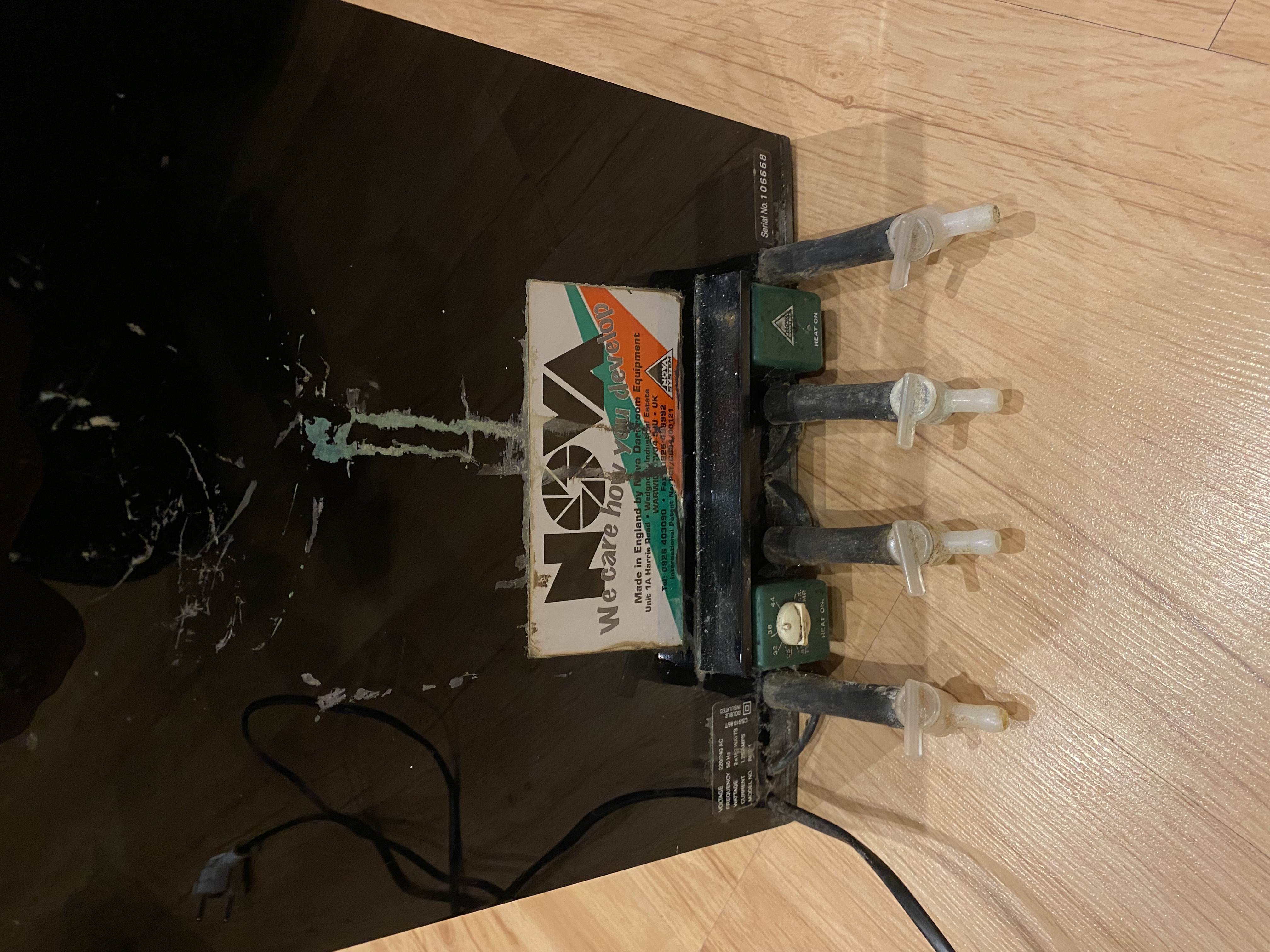

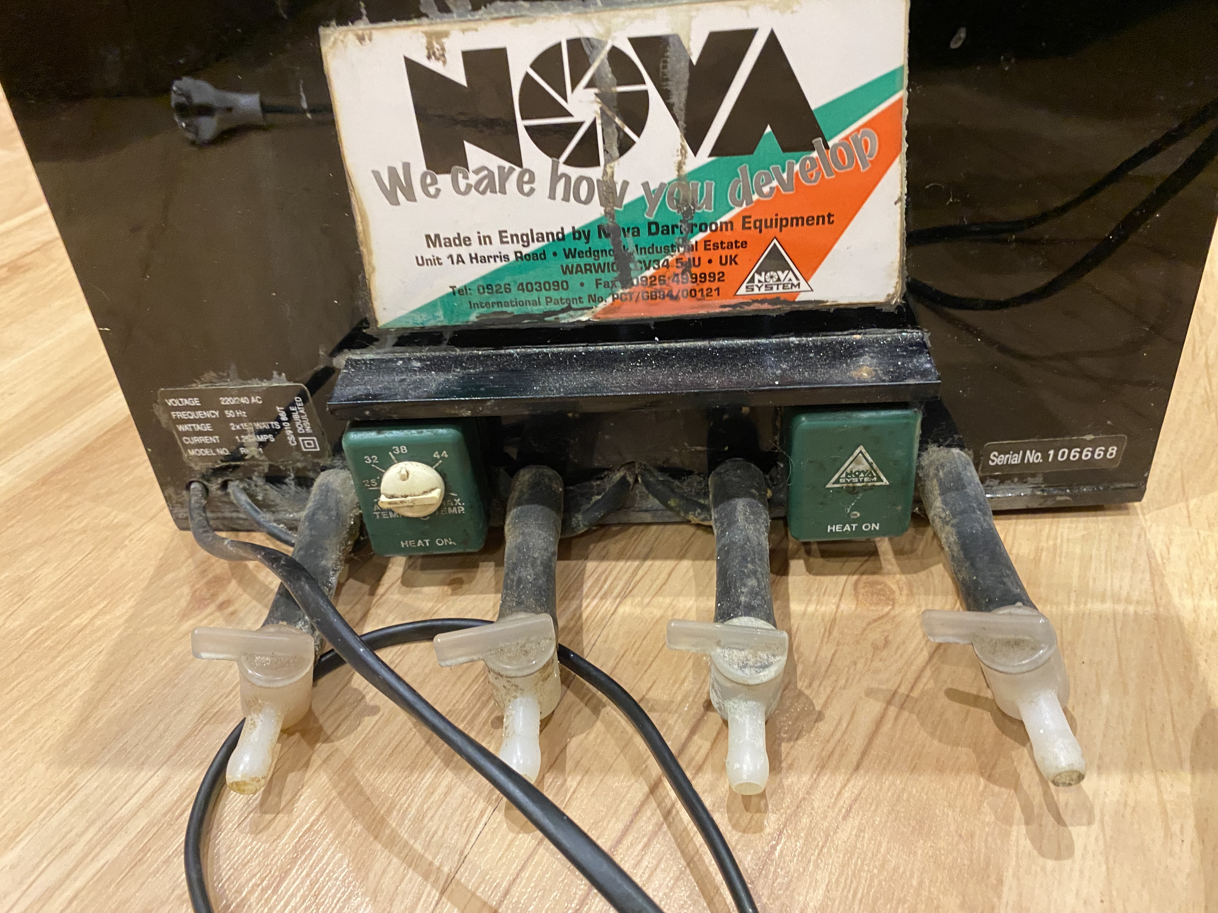

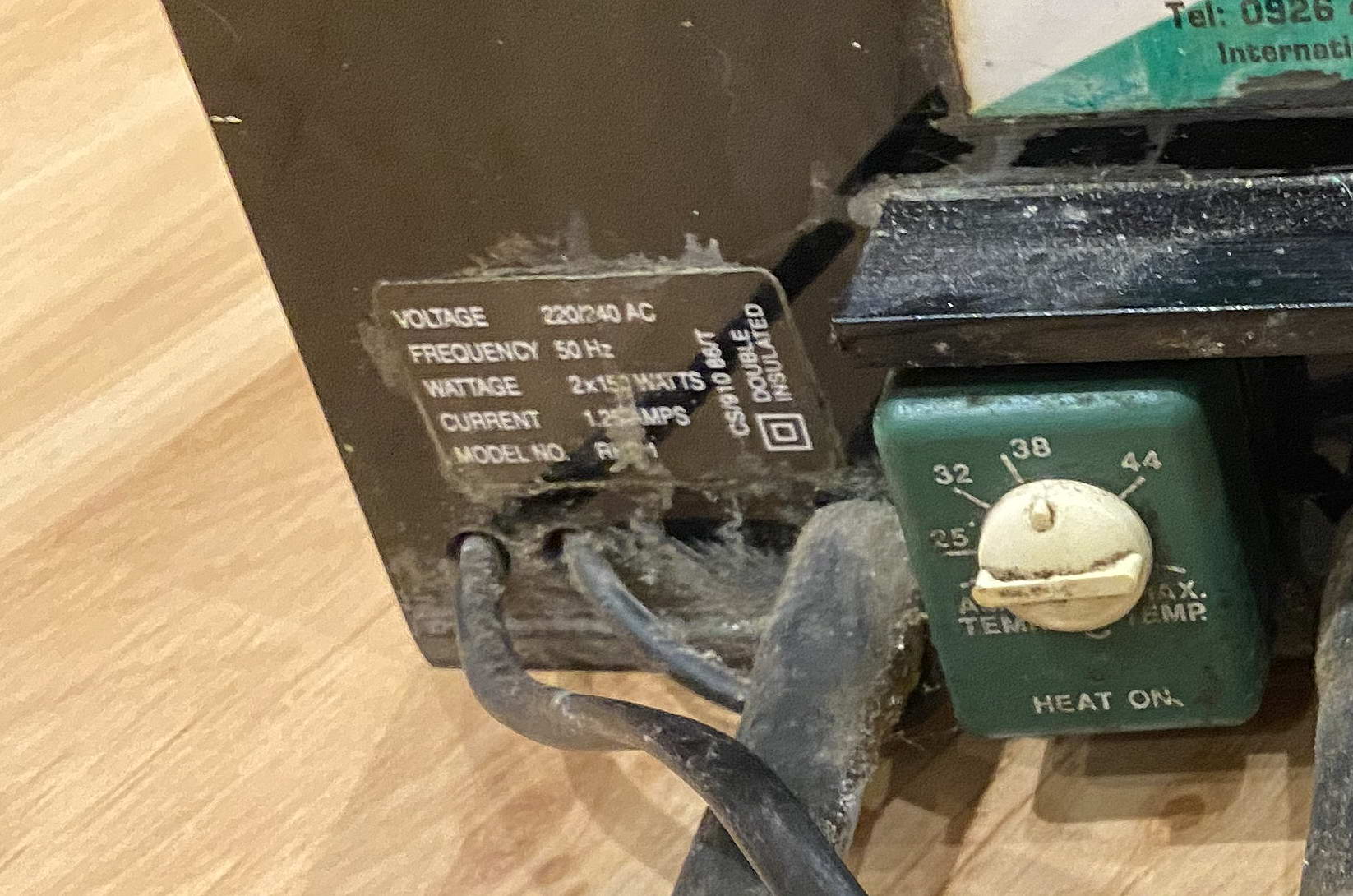

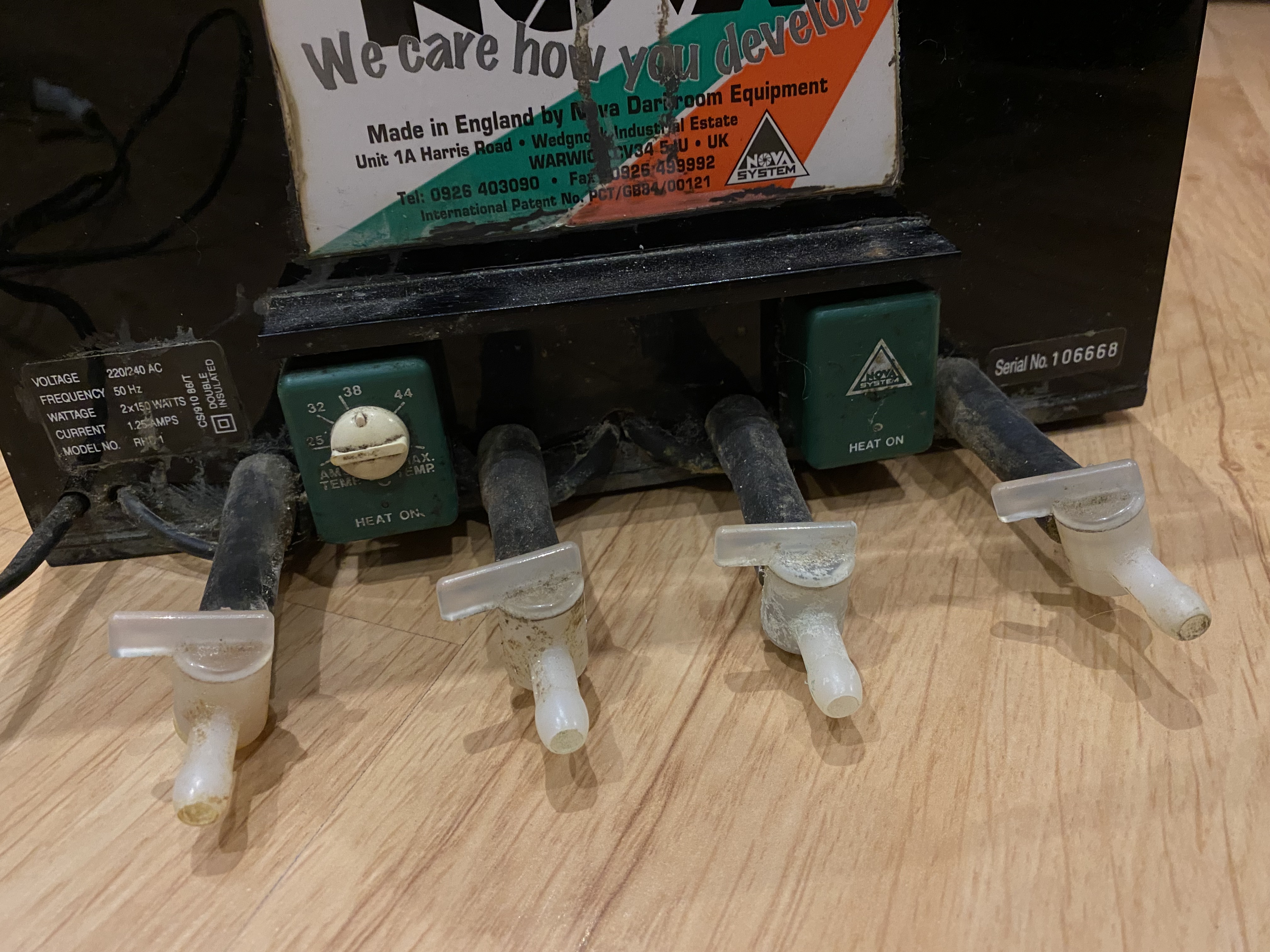

To urządzenie ma swoją tabliczkę znamionową i jest tam podany model. Trzeba tylko się schylić i ją spróbować odczyścić z brudu. Tak jak napisał Tomasz to jest jakiś bardzo leciwy Nova Print Processor czyli tylko papiery.

To jest na 99% model Nova RHD 1
