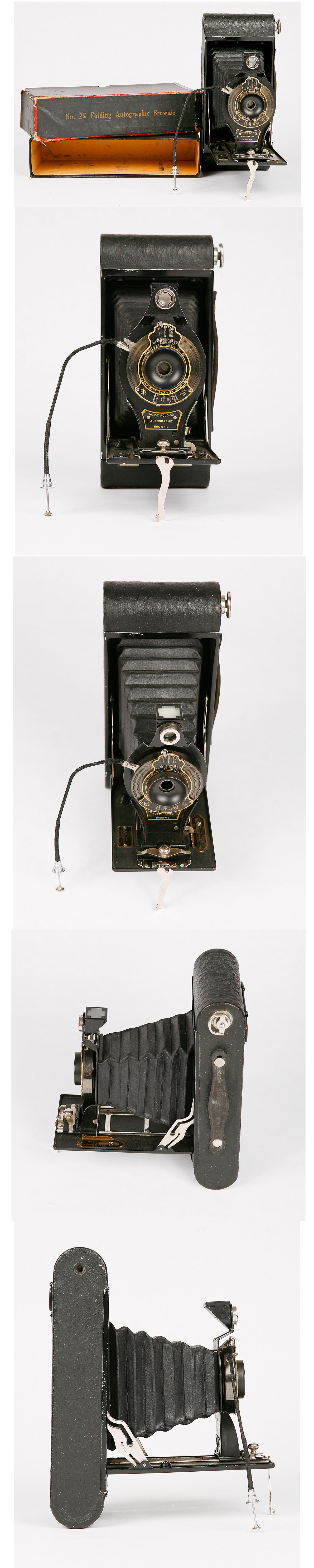

kodak No.2c

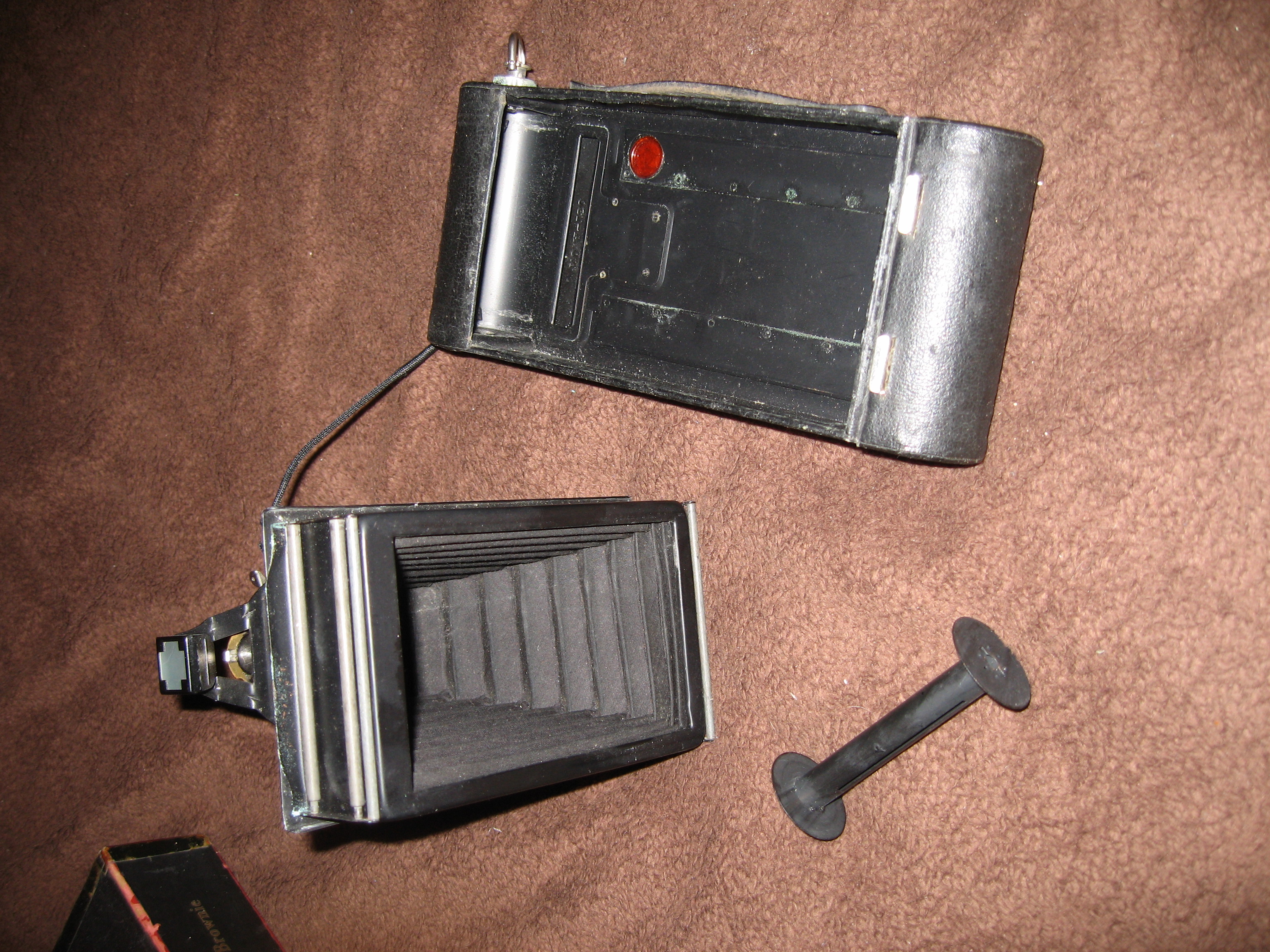

wnętrze
szymon2116
Posty: 9
Rejestracja: 18 gru 2011, 12:06
Lokalizacja: Dębno
Post autor: szymon2116 »
wnętrze 2

Jezeli dobrze widze, to on nie ma obiektywu? A wiec tylko ew. otworek.
