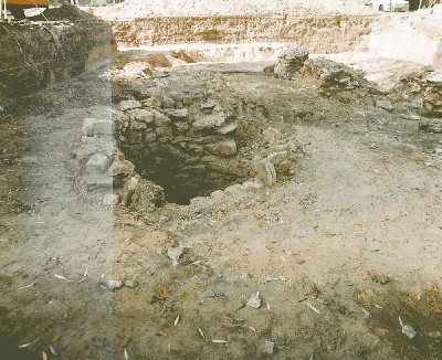

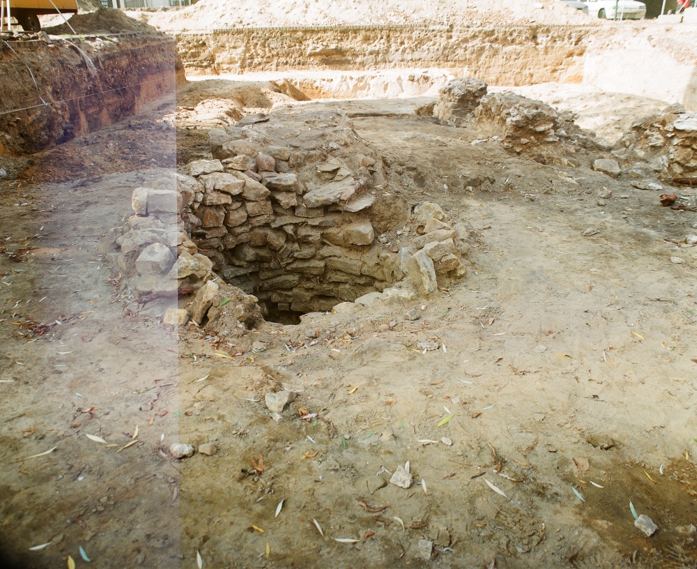

Mam problem: od około 1/4 kadru zdjęcia na kliszy w większym lub mniejszym stopniu wychodzą jaśniejsze.
Zdjęcia robiłem mamiyą RB 67 była to moja pierwsza "kontrolna" rolka którą wypstrykałem tym aparatem.
Moje pytanie brzmi: czy ta jaśniejsza część zdjęcia wynika z nieszczelnej kasety czy może z partactwa punktu w którym wywoływałem film? na dole zamieszczam przykładową fotkę.

Wg. mnie ciężko by było tak wywołać film, żeby był tak nierównomiernie naświetlony. Jak leżyw koreksie, to "na płasko", czyli wg tego zdjęcia dłuższym bokiem na dół. Więc jakby np było za mało wywoływacza, to taki jaśniejszy pasek byłby z boku, a nie u góry tego zdjęcia. Mi to wygląda albo na nieszczelność kasety, albo na złą pracę migawki. Ale specem nie jestem ;)

przydała by się w lepszej jakości ta część prześwietlona bo tu nic nie widzę dokładnie...

Problem z migawką raczej odpada bo RB ma migawkę centralną a ta "nie potrafi" nierówno naświetlić kadru.
Stawiam na:
1) problem z nieszczelnością kasety
2) jakieś obtarcie wewnątrz korpusu powodujące odbicie światła, króre ląduje na kawałku kadru.
Jeszcze tylko pytanie - czy to samo dzieje się przy robieniu kadrem poziomym jak i pionowym? Bo jeśli tak to raczej bankowo wina kasety.

A sorry....rzeczywiście, jakoś od razu pomyślałem o szczelinowej. Więc mój głos pada na kasetę.

stereo pisze:Wg. mnie ciężko by było tak wywołać film, żeby był tak nierównomiernie naświetlony. Jak leży w koreksie, to "na płasko", czyli wg tego zdjęcia dłuższym bokiem na dół. Więc jakby np było za mało wywoływacza, to taki jaśniejszy pasek byłby z boku, a nie u góry tego zdjęcia
Ta opcja też raczej odpada bo kaseta jest przecież obrotowa.
vidman pisze:Jeszcze tylko pytanie - czy to samo dzieje się przy robieniu kadrem poziomym jak i pionowym? Bo jeśli tak to raczej bankowo wina kasety.
Tak samo wygląda to w przypadku zdjęć poziomych jak i pionowych: pasek jaśniejszy wychodzi w górnej części zdjęcia jeżeli jest ono w orientacji pionowej i po lewej stronie jeżeli w poziomej. A żeby było łatwiej odgadnąć o co tu chodzi, dodam że 2 na 10 zdjęć wyszły normalnie a te uszkodzone mają w zróżnicowanym stopniu prześwietloną część kadru, jedne bardziej drugie mniej... i bądź tu mądry.
Rob pisze: przydała by się w lepszej jakości ta część prześwietlona bo tu nic nie widzę dokładnie...
Dzisiaj na wieczór postaram się wkleić.

Ciekawe... mam głupie pytanie: które numery klatek są prześwietlone?

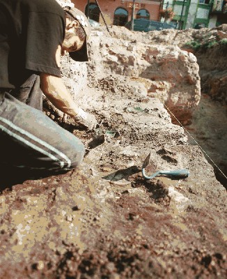

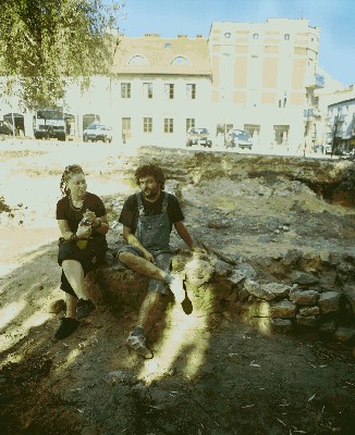

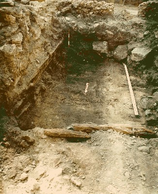

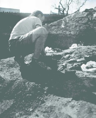

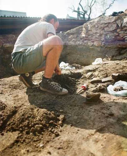

Zdjęcia nie prześwietlone: 1, 4, 8 (prześwietlone bardzo nieznacznie), 10.
A tutaj wżucam kilka fotek.
Ps. kupiłem rolkę innej firmy i zamierzam wywołać ją w innym punkcie. To powinno trochę zawęzić kręgi poszukiwań błędu :-)
A ta fotka natomiast już bez "poświaty" w 1/4 kadru

jaśniejszy pas wygląda jakby został oświetlony światłem białym (jest bardziej szary). Gdyby problem tkwił w ekspozycji wyglądałoby to inaczej. Wiem bo miałem takie historie z migawką szczelinową.
Stawiam na kasetę.

Czyli film i wywołanie napewno odpada dzisiaj wywołałem drugą rolkę i jest ten sam problem, (nie na wszystkich zdjęciach ale na części). Zauważyłem też że zdjęcie które było najbardziej prześwietlone (01590006a.JPG) było robione na najdłuższym czasie ze wszystkich zdjęć na rolce.
Będzie trzeba doszczelnić aparat.
