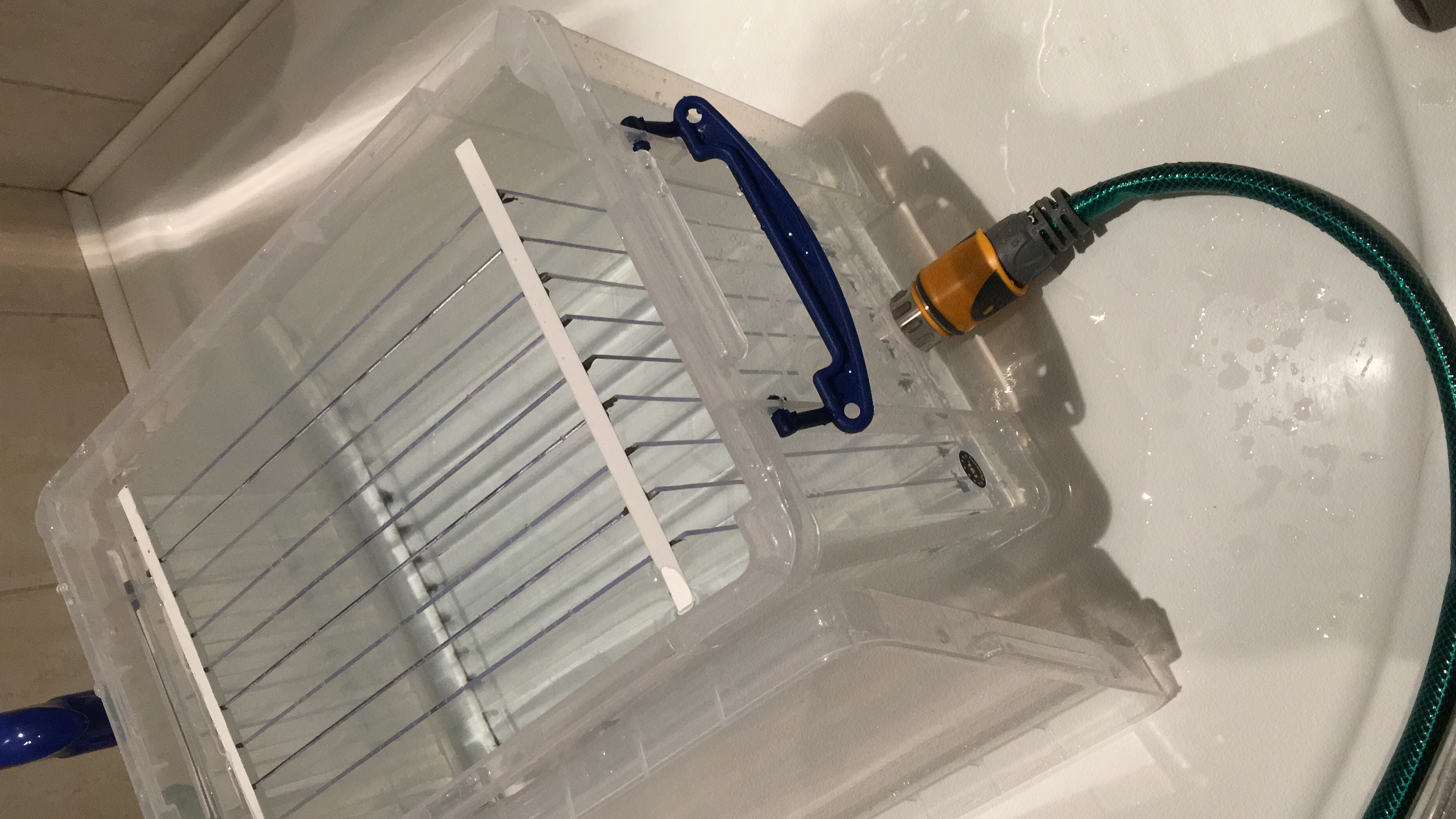

Cześć chłopaki i dziewczyny,
Taki sobie zrobiłem element do płukania zdjęć. Kosztowało mnie to jakieś 60 £ i działa wyśmienici. Wygląda na to że zaoszczędziłem kupę pieniędzy patrząc na ceny w Internecie. Mi się bardzo podoba.
(Nie wiem czemu zdjecia obracaja się o 90 stopni, po kliknieciu jest OK).
Nie jest to moze najpiekniejsza produkcja ale mi wystarcza :)
Pozdrawiam,
dejnekas

Gratuluję, bardzo interesująca robota! A jak poradziłeś sobie z odpływem? jest jakiś drugi otwór, czy tak po prostu przelewa się brzegami?

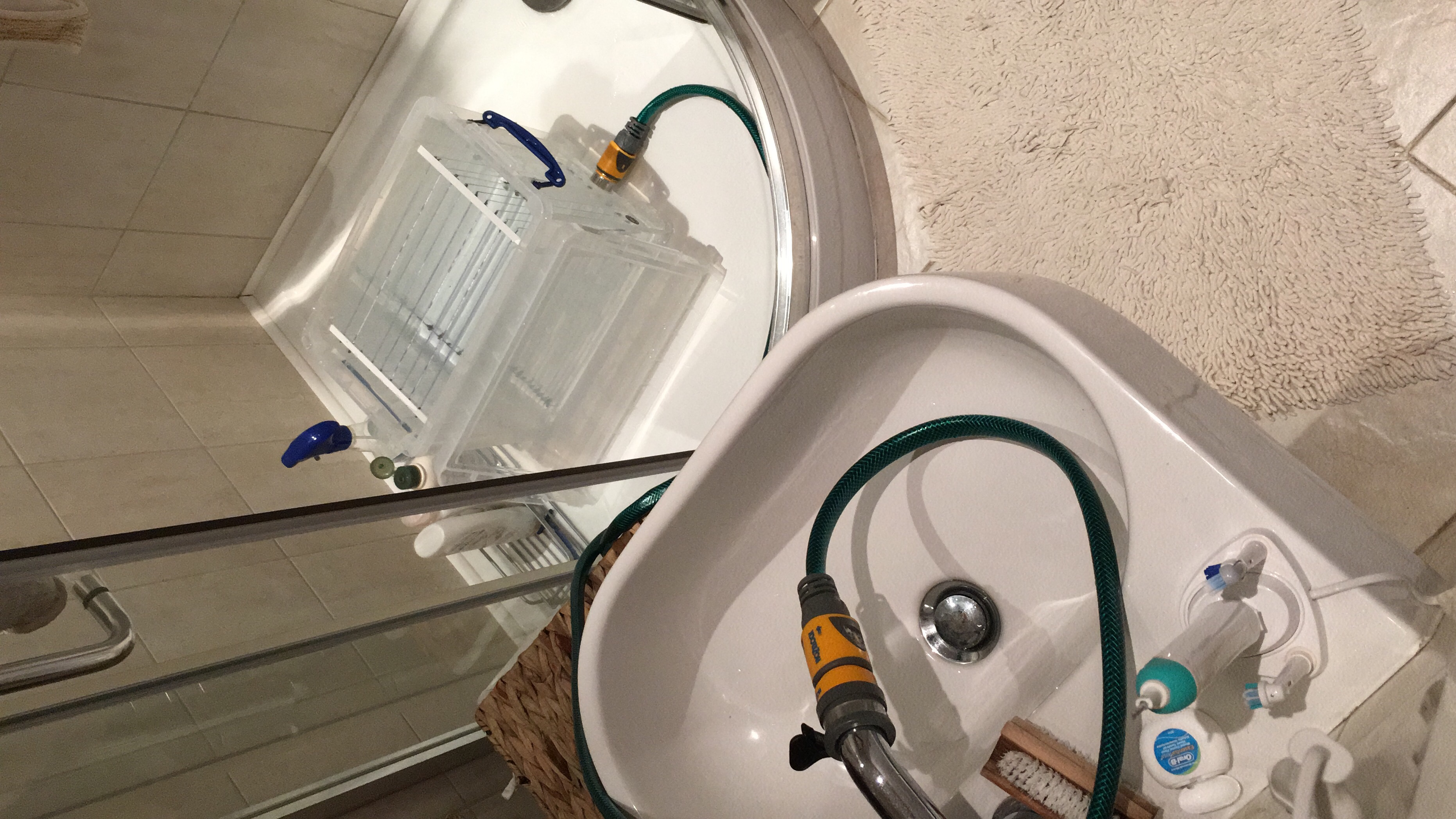

Dzięki! Na początek robię przez zwykłe przelewanie ponieważ i tak stać będzie pod prysznicem. Może później dodam odpływ ale niedługo się przeprowadzam i zobaczę czy trzeba zmieniać to.

No i fajnie. Z czego zrobiłeś separatory między odbitkami? Szkło?

Wyglada niczym NOVA a powiedz jak masz rozwiazany doplyw wody od dolu , problemem na pewno beda przegrody to znaczy zdjecia beda sie przyklejac jak nie emulsja ( to mniejszy problem ) a jak sie przykleja plecami to ciezko bedzie je odessac . Ale odrazu Krakowa nie zbudowano . Sam sie zastanawialem nad budowa 50/60 cm ale mnie panowie z jednej firmy wyleczyli kosztami (-; i kupilem 40/50 na razie mi starczy ale i tak ja sprzedam i kupie 50/60 jak sie trafi .

Henry pisze: No i fajnie. Z czego zrobiłeś separatory między odbitkami? Szkło?
Kupiłem 2mm plexi i ładnie podciąłem. Potem trochę kleju i waż ogrodowy z "wtyczkami" i jest niemal profeska :)
Ladnie działa i tak tanio że następny jakbym robił to już będzie jak z fabryki :)

brylek pisze: Wyglada niczym NOVA a powiedz jak masz rozwiazany doplyw wody od dolu , problemem na pewno beda przegrody to znaczy zdjecia beda sie przyklejac jak nie emulsja ( to mniejszy problem ) a jak sie przykleja plecami to ciezko bedzie je odessac . Ale odrazu Krakowa nie zbudowano . Sam sie zastanawialem nad budowa 50/60 cm ale mnie panowie z jednej firmy wyleczyli kosztami (-; i kupilem 40/50 na razie mi starczy ale i tak ja sprzedam i kupie 50/60 jak sie trafi .
Na dole wywiercilem otwór i w sklepie ogrodniczym kupiłem taka wtyczkę która się montuje na zwykły kran. Potem trochę węża ogrodowego i dwie wtyczki ogrodowe i jest miodzio , nic się nie przykleja do tej plexi. NOVA robi dokładnie tak samo.

"NOVA robi dokładnie tak samo"
Teoretycznie wygladaja tak samo tylko w realu znacznie sie roznia jedna i to znaczaca roznica jest taka ze doplyw wody jest rozdzielony na kazda grodzie do zdjec i plexi jest od konca do konca w miare szczelnie zasunieta . Jak bede sie mial lepiej jutro zrobie zdjecie swojej mam 2 nova i silverprint sa niby takie same ale solidniejsza jest silverprint . A kiedys widzialem takie plexi z jednej strony gladka a z 2 chropowata cos na styl szyby co wstawialo sie kiedys w drzwi . To by bylo znacznie lepsze . Jesli mieszkasz w Uk to zobacz czy sa w diy woodis ja widzialem u mnie raz takie plexi . Postaram sie o zdjecia jutro z tym doplywem

brylek pisze: "NOVA robi dokładnie tak samo"
Dzięki za info, sprawdzę. Z pewnością NOVA może mieć coś lepszego, w końcu to profesjonaliści. Moje to dzieło amatorskie ale i tak lepsże niż płukanie w kuwecie - w sensie, że mniej męczące :)
