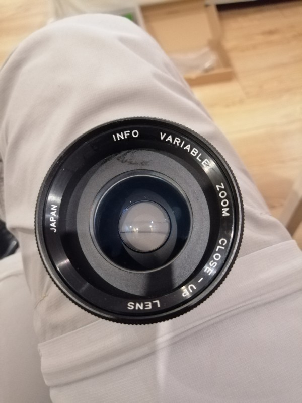

Kontynując analize dzisiaj okazyjnie otrzymanego sprzętu dodaje zdjęcie szkła.
Poproszę Was jeszcze o odpowiedź.
Z góry dziękuję
Z góry dziękuję

To cus nakręca się na obiektyw i się robi zdjęcia z bliska - to taka jakby soczewka makro o zmiennym przybliżeniu o czym świadczy słowo zoom w nazwie, a close-up znaczy tyle że zmniejsza minimalna odległość ogniskowania obiektywu.

czy to nie jest aby nasadka szerokokątna?

Close-up, czyli do zbliżeń. http://www.alanwood.net/photography/var ... enses.html

Dziękuję za konkretną odpowiedź. To dużo wyjaśnia.
Teraz czekaja mnie próby wyżej wymienionego sprzętu.
