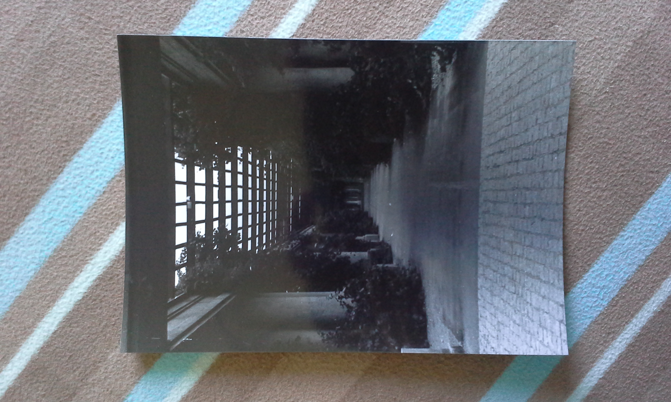

Nie chcę zmieniać gradacji papieru bo naświetlam na fomaspeedzie normal który to podobno i tak jest dosyć twardy w porównaniu z innymi papierami normalnymi. Chciałem stosować preflashing do ratowania takich sytuacji jak tutaj:
To kolumnada naokoło Hali Stulecia we Wrocławiu. Niebo było mocno zachmurzone jak robiłem to zdjęcie więc nie bałem się że mogę się nie zmieścić z kontrastem. Na negatywie wyglądało to dobrze ale po naświetleniu odbitki wyglądało to tak jakby światła były kompletnie przepalone. Maskowania się tu nie zastosuje, z wiadomych względów. Liczyłem że wykonując preflashing zdołam naświetlić to bez takich ceregieli.

Imperitus, źle rozumujesz.
Ta technika ma za zadanie zmieścić na powiększeniu więcej niż dałoby się to zwykłym naświetleniem.
Można by go porównać do doświetlania najwyższych świateł i efekt jest właśnie taki, tylko lepszy.

To jest bardzo łatwe w stosowaniu.
1. Robisz pasek testowy bez negatywu w ramce powiększalnika.
2. Ustalasz czas naświetlania, który powoduje pierwsze widoczne zmiany po wywołaniu. Np. (Zupełnie przykładowe i nie majæce nic wspólnego z rzeczywistością). 2s, 2,2s, 2,5s, 2,9s itd. Dobrze mieć zegar f-stop z małym krokiem rzędu 1/10 EV. Pierwsze widoczne zmiany to 2,9s.
3. Do wstępnego naświetlenia używasz czasu 2,5s z powyższego przykładu.
4. Naświetlasz cały arkusz 2,5s bez negatywu.
5. Wkładasz negatyw do karetki, wkładasz ponownie do maskownicy papier i Naświetlasz gotowe powiększenie.
Oczywiście wcześniej musisz mieć już ustalona gradację i czas naświetlania całego powiększenia.
A teraz dlaczego to działa i nie zmieniejsza kontrastu?
Każdy materiał foto ma próg czułości. Czyli ilość światła, która go nie zaświetla, nie tworzy obrazu utajonego. Jeżeli naświetlisz takim światłem papier to po wywołaniu nie stwierdzisz zaczernienia (zadymienia), ale jeżeli do tej minimalnej dawki dodasz to co jest w najciemniejszych miejscach negatywu, to jóż to wywoła zmiany. Natomiast ta minimalna ilość światła jest zbyt mała by wywołać „zauważalne” zmiany w miejscach silniej naświetlanych. Tak jakbyś w cieniach popełnił błąd i prześwietlił np. o 1/20 EV, inaczej, jeżeli cienie wymagają 20s naświetlania a Ty naświetlisz przez 21s, różnica tyle co nic i nie wywoła widocznych zmian w zaczernieniu.
