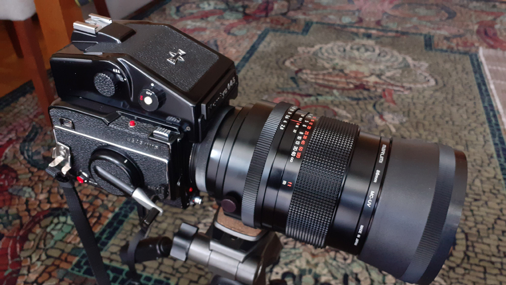

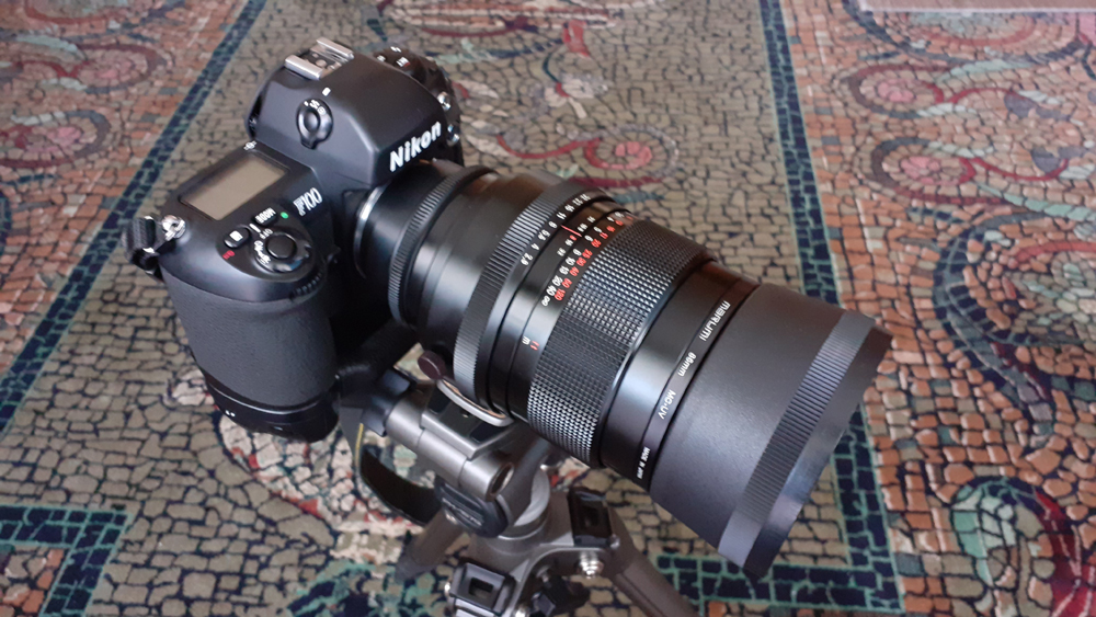

Tak to wygląda w praktyce.Nikona + Sonnar180 lepiej trzyma się w dłoni z pojemnikiem MB-15,albo statyw.
A Mamiya u mnie 645 1000s to dobrze dać na statyw,lub inne konfiguracje.

Mirosław pisze: 18 lut 2022, 11:13 Tak to wygląda w praktyce.Nikona + Sonnar180 lepiej trzyma się w dłoni z pojemnikiem MB-15,
Potwierdzam. Sonnar 180 pomimo sporego ciężaru dobrze się trzyma na dłoni, jeśli do stopki przykręci się płytkę statywową, która rozłoży ciężar na dłoni. Wyważenie zestawu obiektyw + aparat jest wtedy idealne, a lewą dłonią spokojnie obsługuje się pierścień ostrości i przysłony.
