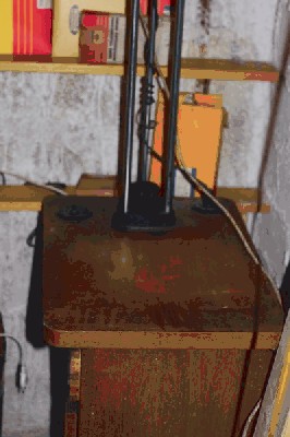

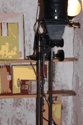

Witam, zakupiłam od pewnego dziadka powiększalnik, z tego co widzę to największa ostra odbitka przy największym oddaleniu powiększlanika od maskownicy jaką mogę zrobić to 18 cm, mogę oddalać go wprawdzie jeszcze bardziej ale pokrętło ostrości w miarę doboru ostrości zmniejsza obszar odbitki. Bardzo zależy mi aby robić odbitki o wielkości przynajmniej 20x30. Czy muszę mieć inny powiększalnik? z może to kwestia kupna innego obiektywu? ten który mam to standardowy jakiś amar. Czy mój powiększlanik może być powiększlanikiem średnioformatowym? Zapłaciłam temu dziadkowi za tą maszynę dwie stówy, mam nadzieję że to pieniądze nie wyrzucone w błoto :)

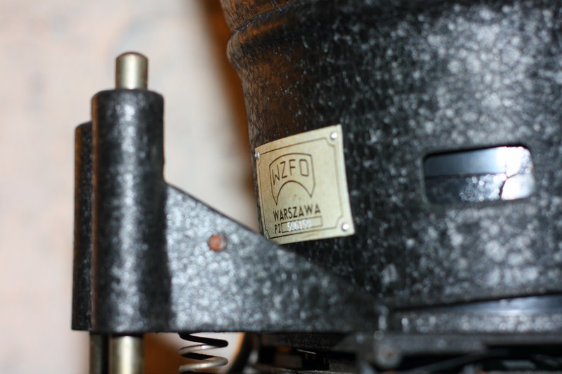

Nie znalazłam na obudowie informacji o modelu, ale być może wam jest on dość opatrzony bo jest dość stary:)
Poproszę o radę czy kupno obiektywu innego załatwi sprawę, jeśli tak to jakiego.
jeśli będę zmuszona kupić inny powiększalnik to również proszę o konkretne modele, TANIE - nie na wyrost
Dziękuję:)

Jakby to ująć... Ja bym za takiego zabytkowego krokusa dał 200zł jedynie, gdyby łączył mnie z nim jakiś mega głęboki sentyment ;p
W kwestii obiektywu jest tak, jak Ci się wydaje - amar ma ogniskową, chyba, 105mm i jest przeznaczony do formatu negatywu 6x9. Przy powiększaniu nim z małego obrazka nie uzyskasz większej skali powiększenia i kropka. Do powiększeń z małego obrazka są obiektywy o ogniskowej w okolicach 50mm.

Dwie stówy za Krokusa I? Nie chcę się wymądrzać, ale uważam że przepłaciłaś i to sporo. Powiększalnik może i ma jakąś wartość kolekcjonerską, ale osobiście nie dałbym za niego więcej niż 50-75zł.
Lepiej byłoby poczekać i wyczaić na allegro jakiegoś Krokusa 35SL (jeżeli interesuje Cię tylko mały obrazek), Krokusa 66 (moim zdaniem najbardziej udany model z naszych krajowych powiększalników) za 50zł :)
