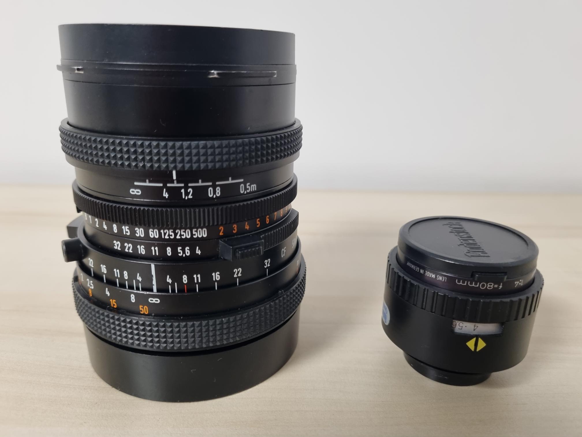

Wytłumaczcie mi proszę, jak to działa. Najpierw światło przechodzi przez to coś po lewej stronie, prawie kilogram szkła, żeby utworzyć obraz na negatywie. Później przechodzi przez to g* / maleństwo po prawej stronie, żeby utworzyć obraz na papierze. Żeby to miało sens, to utrata jakości na obydwu etapach powinna być porównywalna, a więc biorąc pod uwagę różnicę rozmiarów precyzja wykonania tego po prawej powinna być o rząd wielkości lepsza niż tego po lewej. Czy tak rzeczywiście jest? Obydwa są „Made in West Germany”, ale żeby aż tak jakość optyczna Rodenstock była lepsza niż Carl Zeiss? Stopień skomplikowania budowy jest też na korzyść tego po lewej: 9 soczewek w 8 grupach vs 7 soczewek w 5 grupach.

E, nie, w kontekście całej wypowiedzi to jest w miarę poprawne. Natomiast dziwne jest samo założenie - że jakości obu obiektywów muszą być jakoś zbliżone. Owszem, żaden nie powinien być badziewny, ale jeden może być przeciętny, a drugi wspaniały i też będzie dobrze. Ponadto wątpię, żeby tu była potrzebna aż dziesięciokrotna różnica jakości wynikająca z różnicy wymiarów. Soczewki mniejszego są tak ze dwa razy mniejszej średnicy, niż większego, więc jak na moje nieszlifierskie oko to wystarczy analogicznie - utrzymać dwukrotnie mniejszą tolerancję liniowo, powierzchniowo czterokrotnie.

Nie wytłumaczę ale o!powiem, że gdy użyłem do zrobienia zdjęcia 4x5 obiektywu APO (jakiejś starszej trzysetki), a potem wykonałem małą 18x24 odbitkę tym samym co zawsze obiektywem powiększalnikowym (bynajmniej nie APO), to rodzina od razy zwróciła uwagę, że widzą niesamowicie ostro każdą cegiełkę.
Może przyjmij, że to obiektywy powiększalnikowe są lepsze od tych obrazowych.

No to jest właśnie dowód na to, że warto zadbać o proces tworzenia zdjęcia (użyty obiektyw + osłona, statyw, wężyk), a nie trzeba się martwić aż tak o jakość szkła w powiększalniku.
Ad 2. Tak. Nie są lepsze. Są odpowiednie do zadania jakie wykonują.

mrek, otóż to. Po pierwszych próbach z 4x5 "z ręki" przy f11 i 1/125 pomyślałem sobie, że obiektyw jest "mało ostry". Statyw, wężyk, większa przysłona (głębia ostrości) i obiektyw okazał się "ostry". No i jeszcze kwestia filmu i wywoływacza nie jest bez znaczenia.

Cyborg, słowem klucz będzie w tym przypadku obiektyw do lustrzanki korygowany dla odworowania przestrzeni, vs obiektyw zwykły korykowany do odwzorowania elementu płaskiego.
Dużo czytanie przed Tobą, jeżeli chce wiedzieć dlaczego.

Są korygowane do Płaskie-Płaskie i do mniejszych odległości.
Obiektyw zdjęciowy ma dać porównywalny obraz w zakresie skal odwzorowania 1:10, do 1:∞
Obiektyw powiększalnikowy w zakresie 1:4 do 1:10
To ma znaczenie.
