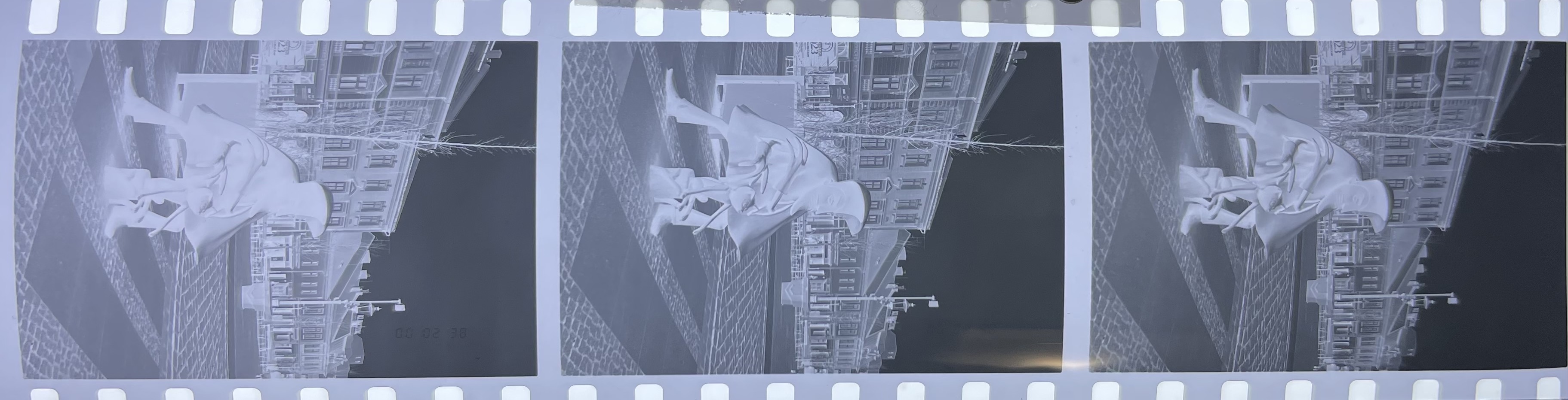

Ok. Co dzisiaj zrobiłem
Naświetliłem 2 (dlaczego 2 o tym za chwilę) Rollei Retro 100, w dwóch aparatach z włączoną funkcją AEB +- 1 EV od zalecanej dla tego wywoływacza czułości 200.
Czyli ekspozycja 100, 200, 400 ISO. Dwa aparaty, ten sam obiektyw, ten sam motyw.
Film sporo po terminie, ale od nowości mrożony i po wywołaniu się potwierdziło, że raczej mu nic nie dolega. Zadymienie na poziomie 0,15.
Dwa filmy, bo chciałem zobaczyć różnicę w wywoływaniu inwersyjnym i rotacyjnym. Obróbka rotacyjna na minimalnych obrotach jakie można ustawić w Jobo CPP2. ca 30-40 rpm.
Na densytometrze różnicę widać Dmax o 0,1 wyższe niż filmu wywołanego inwersyjnie. Na oko nie widać. Niestety nie robiłem powiększeń, wobec czego nie wiem jakiej gradacji będzie wymagał, do wykonania poprawnych tonalnie obrazków. A skanerom nie wierzę.
Tu co nieco widać utratę szczegółów w cieniach przy 400 ISO.
3 kadry z obróbki rotacyjnej, 3 z inwersyjnej, w obu przypadkach +- 1 EV.
