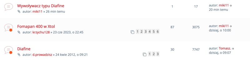

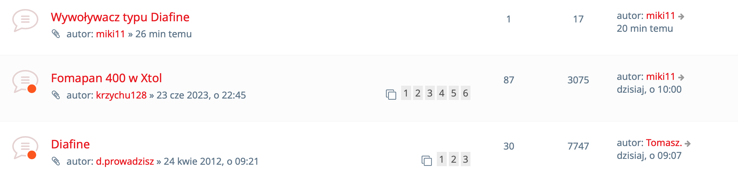

Na pewno uważasz, że należy tworzyć kolejny wątek?
Wywoływacz typu Diafine
Moją intencją jest zebranie wszelkich informacji na ten temat, miejsce nie jest istotne. Jak się pewnie zgadzamy, dział Prezentacje nie jest optymalny do tej dyskusji. Chodzi tylko o to, żeby informacje były dostępne i łatwo je było odnaleźć. Administracja na pewno zrobi to, co uzna za optymalne. Wyszukiwanie po kawałku w wielu wątkach nie jest moim marzeniem.
