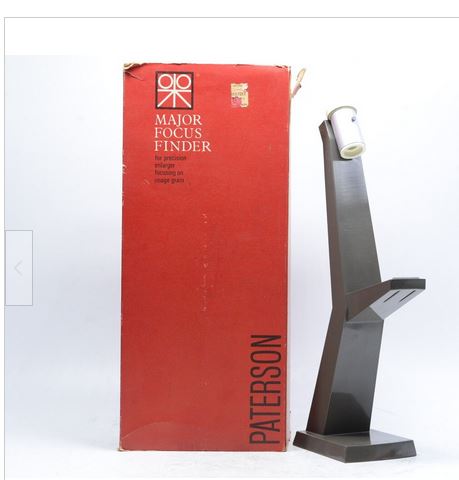

OK,mały sukces..zmienilem negatyw.. powieksz. na max do góry, neg 4x5, ob. 4,5/110..jest obraz w lupce, zmniejszam obraz tez jest..aczkolwiek w pewnym momencie nie jestes wstanie patrzec w lupe i regulowac miechem bo tak dlugiej reki nie mam.. stad pytanie jak sobie z tym poradzic.. a dwa, skoro bylo trudno na poprzednim negatywie czy to oznacza ze nie wszystkie beda sie nadawaly pod tego patersona?
Kondensor czy mieszalnik ? Na czym robisz odbitki?
Nie, na każdym się da, tylko się trzeba nauczyć. Pierwsze koty za płoty teraz będzie z górki.photoatelier pisze: ↑21 sie 2023, 11:21 skoro bylo trudno na poprzednim negatywie czy to oznacza ze nie wszystkie beda sie nadawaly pod tego patersona?
Ja z tego powodu zmieniłem powiększalnik, poważnie, to był jeden z głównych powodów. DeVere ma gałki przy blacie i system linek.photoatelier pisze: ↑21 sie 2023, 11:21 nie jestes wstanie patrzec w lupe i regulowac miechem bo tak dlugiej reki nie mam.. stad pytanie jak sobie z tym poradzic
A by tego nie robić, trzeba się postać o specjalne pokrętło. W Laboratorze 1200 są standardowo. Do LPL4500 trzeba kupić specjalną gałkę ostrości na lince, a w innych to nie wiem.
Edyta podpowiada, że jest też lupka która jest znacznie wyższa od tej którą masz. To może być najtańsze rozwiązanie.

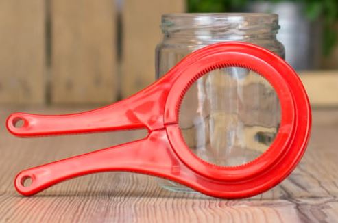

Są obiektywy "szerokątne" do powiększalników.photoatelier pisze: ↑21 sie 2023, 11:21 aczkolwiek w pewnym momencie nie jestes wstanie patrzec w lupe i regulowac miechem bo tak dlugiej reki nie mam.. stad pytanie jak sobie z tym poradzic..
W moim Durst 138, którego stół potrafi zjechać aż do podłogi, po pierwsze kupiłem wysoką lupkę Patersona. Po drugie na gałkę ostrości nałożyłem narzędzie do otwierania słoików (akurat średnica się zgodziła) i przedłużyłem metrową listewką jego ramiona. Ustawiam ostrość zgrubnie, a potem patrząc w lupę za pomocą długiego ramienia cyzeluję.
Na gałki ostrości w DeVere też patrzę zazdrośnie, ale mija mi gdy muszę z negatywu wyciąć fragment i odbić na 30x40. Wtedy stół w Durst 138 okazuje się niezastąpiony.

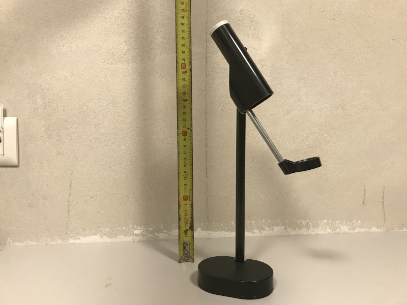

a ile cm ma ta Twoja lupka?
jest w ciemni, nie zmierzę
Ale jest bardzo wysoka
Porównaj na zdjęciu wielkość soczewek. Bo optyka ta sama co w małej

Paterson major ma około 35cm wysokości. Z tym że mam chyba nowszą wersję. Zakupiona w tym roku.
