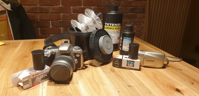

...po 31 latach. Tak, dziś nadszedł "ten dzień". O powrocie chęci zamykania się w ciemni pisałem już w wątku powitalnym pod koniec grudnia zeszłego roku. Od tamtego czasu zmieniło się niewiele... poprzedni aparat znanej sowieckiej marki umarł jeszcze bardziej, w zasadzie bez jakichkolwiek szans zmartwychwstania. Z kolei jego miejsce zastąpił Nikon f75 ze standardowym obiektywem 28-80 (3,3-5,6). Oczywiście nie oznacza to, że nie minęła mi tęsknota za ręcznym naciągiem. ;) Kupiłem go chyba tylko jedynie z sentymentu do tej firmy, użytkując ich cyfrówki. Plan jest taki, aby zanabyć jeszcze drogą kupna polecanego przez kogoś z Was we wspomnianym wątku powitalnym jakiegoś Revue. ;) Miałem nadzieję, że moja sb-700 będzie działać z nowym/starym f75, ale doopa... nie działa. Przyznam się że nie szukałem 100% informacji czy będzie ok. Znalazłem info, że sb600 działa, że sb800 też działa, więc... co... 700 nie zadziała? No właśnie nie... mój błąd. Ale mogę ją wyzwalać zdalnie, więc do "zabawy" na chwilę obecną będzie ok.
Od grudnia naświetliłem, a właściwie naświetliliśmy dwie rolki. Jedną zajęła się moja młodzież (początki szkoły podstawowej ;) ), drugą naświetliłem ja. Dzieciaki miały do dyspozycji małpiego Olympusa. Pobiegaliśmy trochę po mieście. Ja w ramach testów nowej/starej puszki starałem się wykonywać zdjęcia w różnych warunkach - lepsze/gorsze oświetlenie, dłuższe/krótsze czasy/przesłony, z ręki, ze statywu, z dodatkowym oświetleniem i bez... Co z tego wyjdzie? Bóg mi świadkiem - nie wiem :) Na chwilę obecną wyszły przyzwyczajenia i swojego rodzaju lenistwo z obcowania z cyfrówkami i ich "wysokoczułymi" (?) matrycami. Brakowało mi baaaaardzo krótszych czasów. Wiem że można niedoświetlać, a później w pewnym sensie podciągnąć to przy wywoływaniu, ale pierwsze rolki chciałem wykonać w sposób bardzo standardowy.
Podsumowując, plan na dziś:
1. Wywoływanie (Tetenal Paranol S) 1+25 11 minut (zarówno fp4+ jak i APX 100 w karcie Paranolu mają ten sam czas). Przez pierwsze 30 sekund przewracanie koreksu, później 2-3 razy na początku kolejnych 30 sekund,
2. Płukanie... miała być czysta woda ale ostatecznie przygotowałem roztwór 1:10 wody z octem. Czy słusznie? Nie wiem...
3. Utrwalanie (Tetenal Superfix Plus) przez... 7-8 minut. Niby karta mówi o 3-5 minut, ale... no właśnie. ;)
4. Płukanie końcowe. Woda, obracanie, kanalizacja. Znów woda, obracanie, kanalizacja. Po trzecim, może czwartym razie chcę odkręcić wieko i płukać pod bieżącą wodą. Bez żadnej dodatkowej chemii. Może na sam koniec potraktuję jakąś przysłowiową kroplą wody Ludwika...
To tak w skrócie. :) Trzymajcie kciuki. ;)
